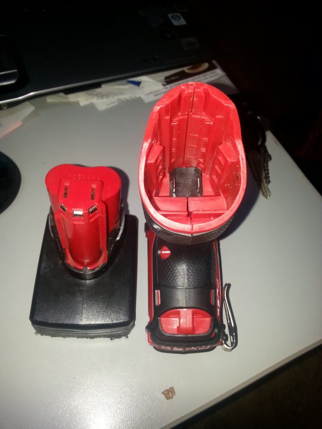

Там выше я тебе рассказывал выносил мозг про контроль заряда и разряда. Общими усилиями, и, конечно, не без огромного опыта товарища Димпа, мы к чему-то пришли. Но если мы пришли к выводу - можно менять 10В на 12В, то вывод поспешный.
Я вспомнил как "кончается" никелевая АКБ шуруповёрта - перестаёт тянуть. Но девайс слабо крутится. А вот Shturm с Li-ion-ом крутится себе и крутится, но вот рраз и перестаёт. Резко перестаёт. Схема контролирует падение напряжения и отключает мотор, чтоб АКБ не умерла.
Теперь рассмотрим вариант замены 10 на 12. Если схема контроля разряда в самой АКБ - всё в порядке, можно покупать. А вот если в пиле - ты очень быстро батарейку угрохаешь. Схема будет думать, что заряда еще полна коробочка, а на самом деле он уже пустой и дальше следует смертельный переразряд.
Короче, вопрос оказался чуток сложней, чем казалось и нуждается в детальной проработке. То есть, тебе нужен тестер и провода (а ты сомневался в его нужности тебе).  Соединяешь проводами отстёгнутую батарейку с пилой. Ну, можно как-то присунуть пару тонюсеньких проводов к батарейке и аккуратно воткнуть. Батарейку лучше иметь слабозаряженную, чтоб не ждать долго момента истины. И непрерывно контролируя напряжение нагрузить девайс.
Итак, что ждать? Если пила заглохнет  и напряжение на контрольных вывода исчезнет - значит защита от переразряда в батарейке. Если нет - значит в пиле. А пила знает про 10В. Про 12 её не учили. Тестер можно заменить слабенькой автомобильной лампочкой 12 вольт. И смотреть - гаснет или нет?
