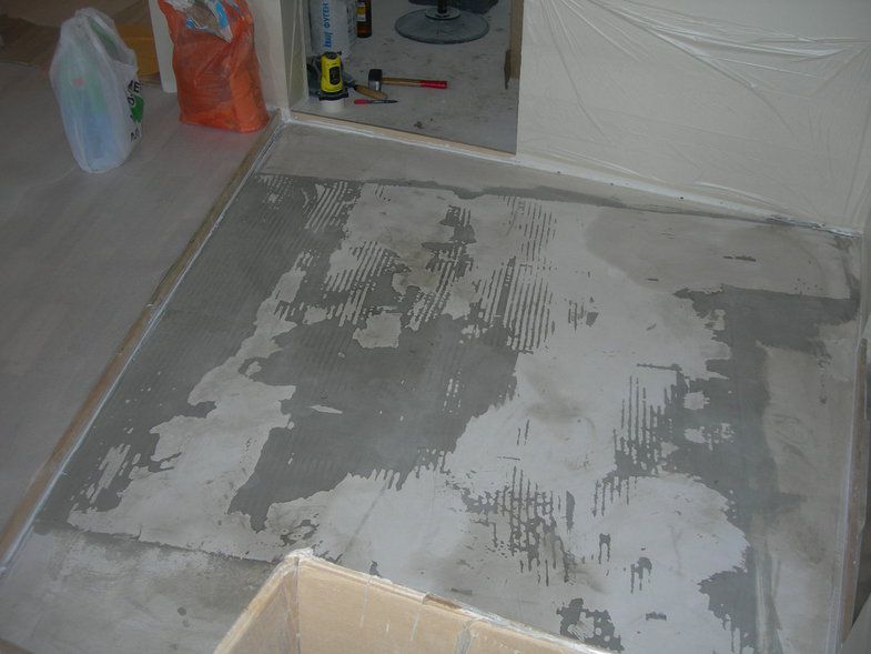

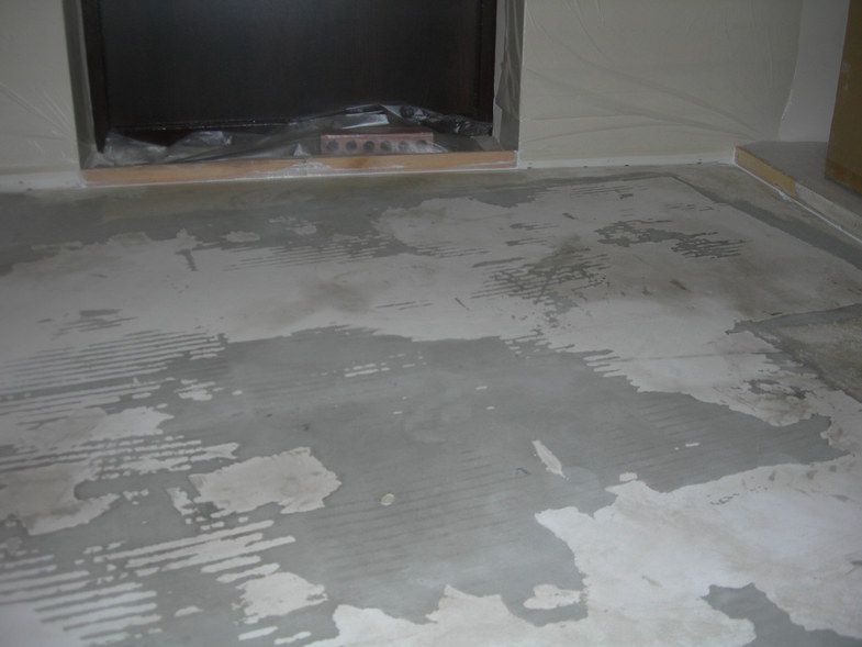

При укладке плитки в прихожке видел, что уровень на 11 мм ниже уровня паркета в зале, но все-таки доложил.
Приехал домой, смотрел, смотрел фото и думаю, ну нафик, надо уровень в ноль вывести.

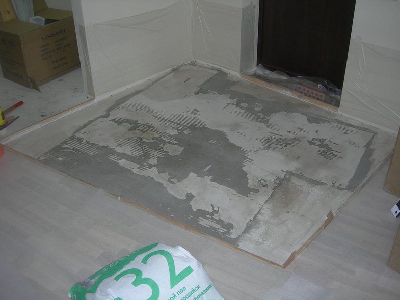

В субботу снимал плитку перфоратором, очищал ее, зачищал поверхность пола.
По периметру на дешевый герметик выставлял деревянные рейки, чтобы образовать мини-бассейнчик для заливки наливного пола :

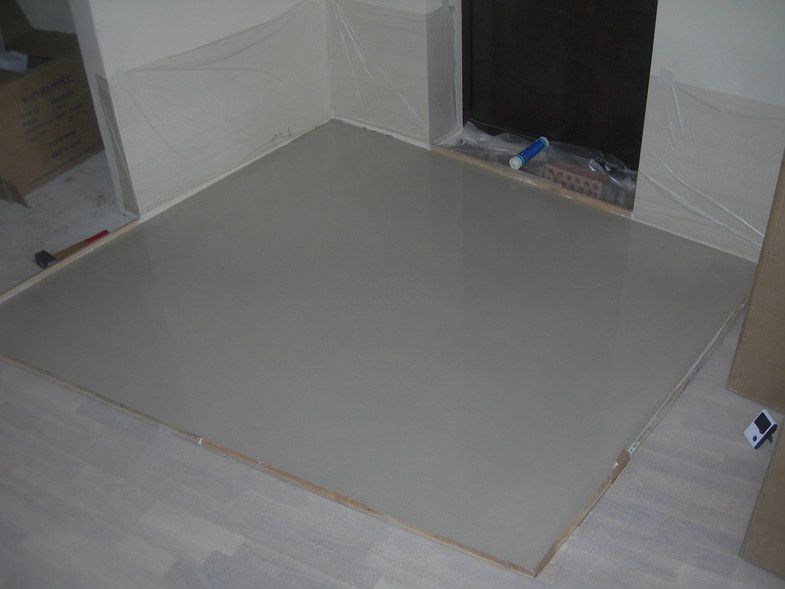

В итоге залил как нужно и доволен как слон :)
Наверное я перфекционист. Счел, что лучше день потратить на переделку, чем долгие года потом себя корить за то, что смалодушничал и ничего не исправил.
P.S. Это для информации всем. Кстати, тема где-то была по косякам. Вот. Наглядный мой пример этому.
По поводу поднятия влажности (паркет все-таки рядом) - поставил правее цифровой гигрометр (на последней фоте). После заливки в течении двух часов влажность не изменилась. А после 4 часов, как заявлено производителем, по полу уже можно ходить....

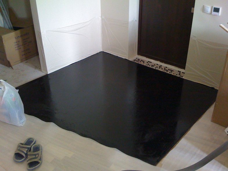

Я б тоже переделал. Иначе потом глаз будет упираться не во что-то хорошее, а именно в этот косяк. А чем лил и сколько? Мне это тоже актуально.
Использовал уже понравившийся мне :
он виден как раз на одном верхнем фото.
Он на минеральном вяжущем, предназначен для теплого пола, а также, что мне особенно понравилось - 25 кг сухой смеси разводится 8 литрами (!) воды. В итоге смесь действительно как вода сама разливается....
На сайте этом есть калькулятор, где можно прикинуть сколько смеси нужно чтобы на определенной площади налить определенную толщину...
Мне на 3,6кв.м. ушло 62,5кг (2,5 мешка) смеси на 11мм где-то

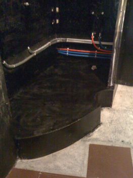

С ванной осталась гидра :) использовал в качестве грунтовки, тем более к ней плитка липнет просто на УРА. Завтра буду плиточником :)
Ну тогда уж еще скажите, какая гидроизоляция? :) Выбираю себе для пола и стен в ванной, под плитку.И сразу еще вопросик: будете использовать накладные рейки на стыках между плиткой и паркетом? И как сделать без них?
Когда я ванную делал (http://photo.qip.ru/users...ainImageLink) я об этом здесь писал:
https://homemasters.ru/fo...iki/?p=87608
А гидра такая:
Могу сказать почти без запаха когда работаешь, да и сохнет прямо на глазах.

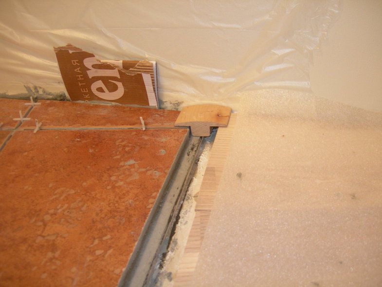

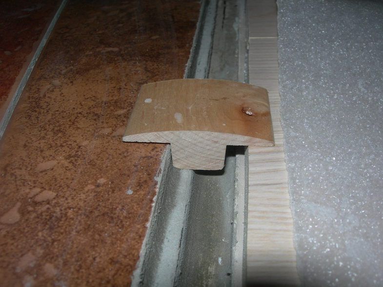

По поводу порожека - нет не рейки, а спец.порожек из массива для таких дел от Burkle-Pedross. Я сфотаю и здесь выложу.

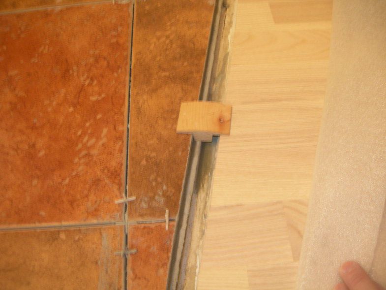

olejonok, а мне кажется или всё же ряды плитки чуть повёрнуты относительно доски?
Отталкивался от одной направляющей что при укладке паркета, что плитки. Должны быть соосны :) Швы затру, уберу защитный полиэтилен и сфотаю более четко. Тогда посмотрим что получилось :)
в таком ракурсе плитка вообще кажется трапециевидной. глючно. а у поворота есть какие-то объективные основания?
kvaky
Правильно :) Законы оптики еще никто не отменял :)
