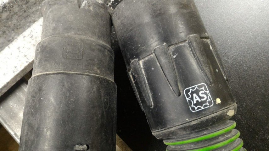

15 минут назад, steamroller сказал(а):
"Хоботом" я называю конец шланга, который ты держишь в руках, цепляешь к нему трубу, или втыкаешь в инструмент. Он пластмассовый. И как он может биться мне не понятно.
запросто и он и сам шланг   и тем более труба и из металла и пластика
но покупая шланг в антистаст исполнение ессно там и хобот и все остальное делается из антистатика , у фестула маркировка на каждой детали если антистат.
при равных условиях  шланг с антистатом не бьет вообще в отличие от не антистата,  причем розетка с землей не помогает
Также походу там как то заземлен сам пылик,  т.к. пыликодин из редких инструментов у которого вилка с заземление.
сама технология исполнения по моему такая,  в шланге уже вшита спираль,   детали сделаны сбольшим колвом графита.
