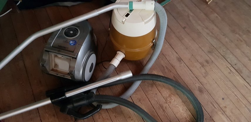

Сань а как ты определяешь антистатик или нет? у бытовухи?

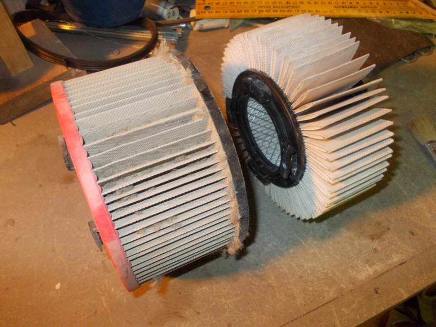

Дим, год назад я подарил товарищу Bort с молотком. Тут в ХМ отчётик был с картинками. Год спустя заменил "родной" фильтр на Зу́бровский. Всё руки не доходят тут рассказать. Родной - говно (с)Манул. Зубровский супер-пупер!!!! И моется. Цена в инет магазе 180, я брал в хозтоварнике за 220. В принципе, уже можно отчёт о переделке кидать сюда. Только я молоток ещё не адаптировал.
Как правило черные шланги.
У современных весь антистатик,

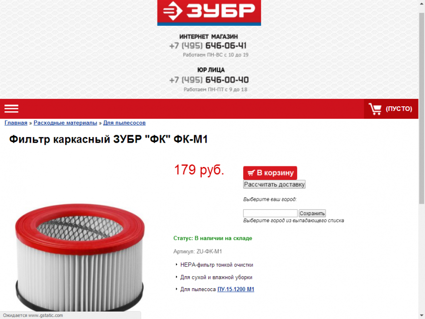

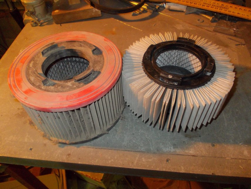

Я уже рассказывал тут в ХМ про BORT BS-1425  с молотком.
Молоток лупит. Фильтр не выколачивается. И всё было бы грустно, если бы я не напоролся на копеечный каркасный ЗУБР "ФК" ФК-М1:

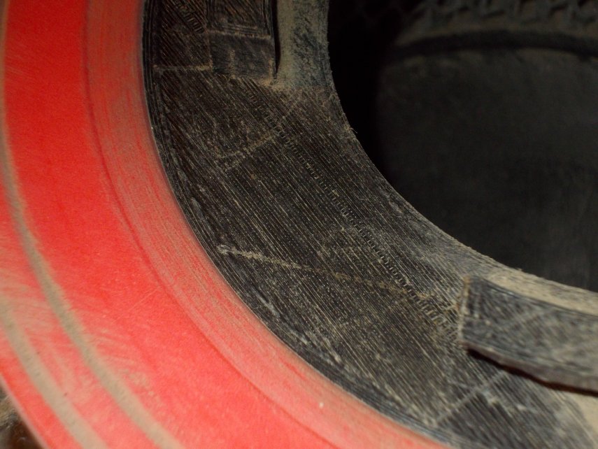

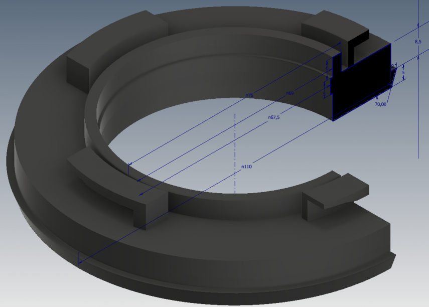

Вышел он мне в 220. Но не 1000 с + как родной стармиксовский. Всё бы ничего, но как-то его присандалить надо. И как раз у товарища образовалось чудо 21-го века - 3D принтер. Была нарисован фланец с байонетом точь в точь как у родного.
 И вот что получилось:
filtr3.thumb.JPG.28d033f9883630279f1d9d4a323f2e79.JPGfiltr2.thumb.JPG.358dbc8fb971e5f1f09d923a1c372b60.JPG
Хорошо видна сетчатая фактура 3D печати:

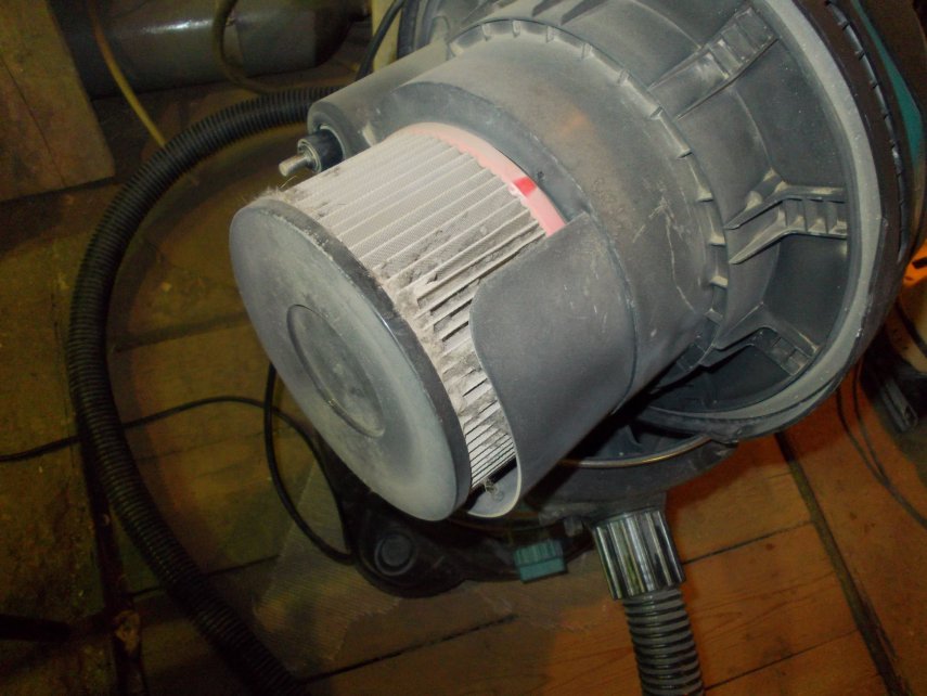

Ну, и вот он уже установленный и много поработавший:
Для сравнения. Что было:

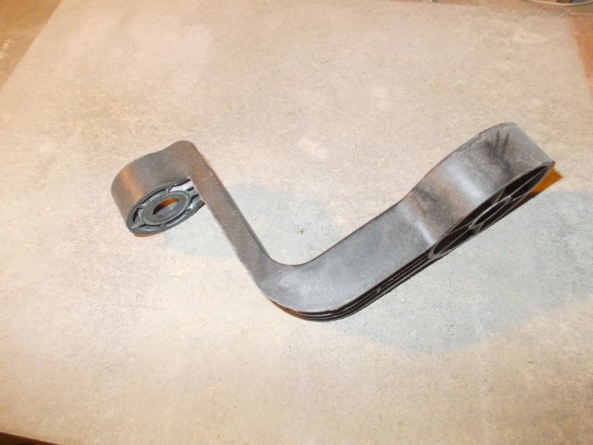

Молоток снят. Его надо удлинять.
А пока приходится ручками выколачивать. И ЗУБР ВЫКОЛАЧИВАЕТСЯ!!! Тот родной, как забился один раз, так до конца не рассосался. Зубровский по виду моющийся. И в описании написано - для сухой и влажной. Значит, намокание его не убьёт. Куплю следующий и мы с товарищем злобно испытаем промывку водой и что потом будет.
Тут народ рассуждал о соотношении цены и качества. Понимаете, товарищи, я очень не люблю, когда меня пытаются. А эти ценовые игры и есть то самое, про что БГ спел. Именно это!
