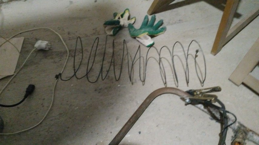

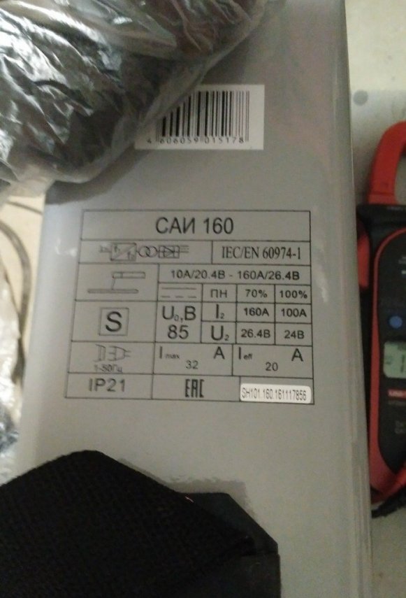

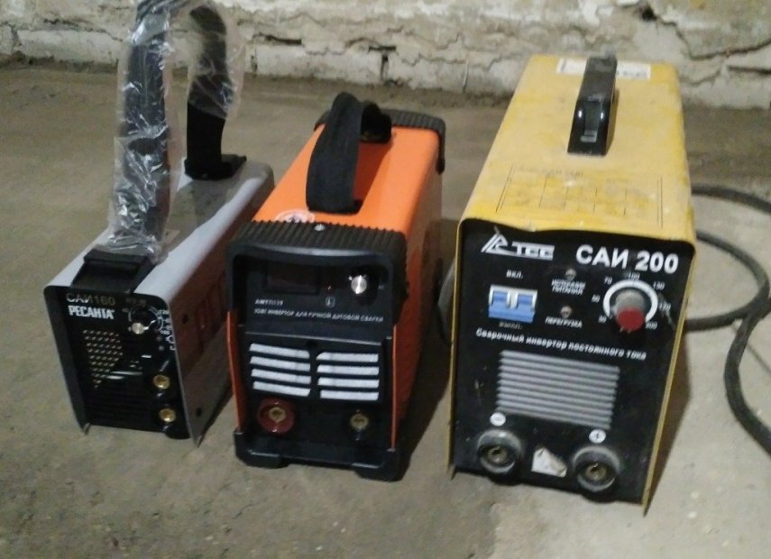

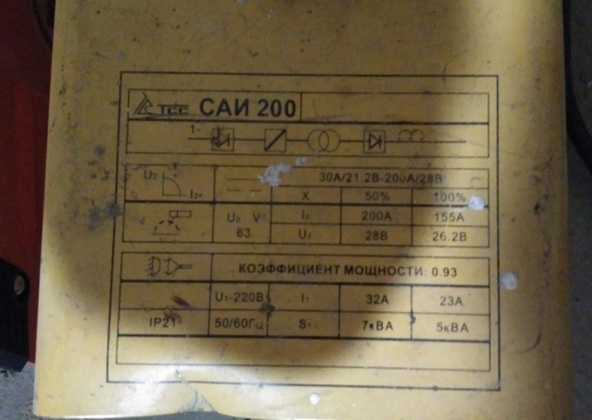

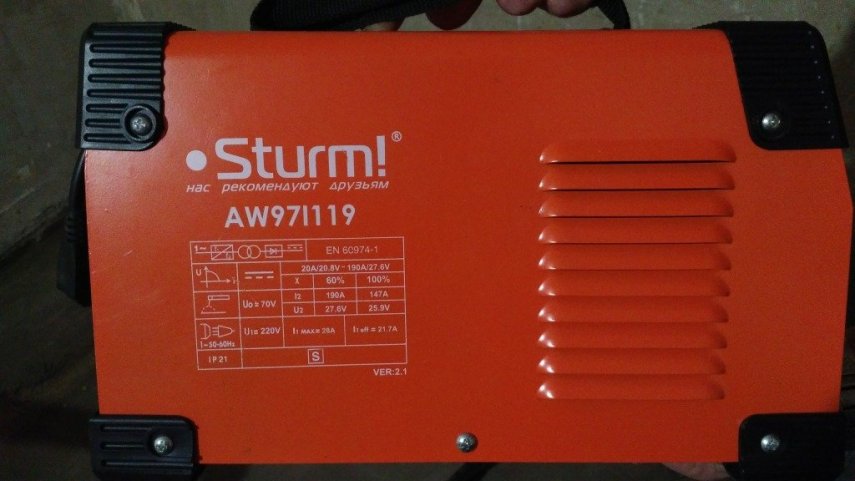

Пользуясь случаем поделюсь тестом трёх инверторов. Не специально тестировал, а случайно получилось. Осенью варил забор. Где-то там в ветке про Квакин дом о том заборе пару слов кидал. Варил ТСС-ом.  ТСС-у моему уж лет 10. Вот варю им и не нарадуюсь. И в чужие руки давал. Ничего, выжил аппаратик. Но однажды взял у товарища "Штурм" и всё проклял! Будто впервые держак в руки взял! И запал мне в душу вопрос -  а в чём дело? Может ни хрена не умею? Решил собрать 2 аппарата в кучку и сравнить. Но товарищ кроме своего "Штурма" еще соседскую новенькую "Ресанту" прихватил до кучи.
Науку наводили не на глазок, а цифровым способом.
Кроме жжения дуги еще и нихромовый балласт цепляли ровно 1 ом. (Спиралька на картинке - тот самый балласт)
Особой разницы на балласте не увидели. Что ребята написали на коробочках - то аппараты и выдавали. Примерно одно и тоже
Но дугой ощутил КОЛОССАЛЬНУЮ разницу!
Железяка лежала на полу и к ней надо было неудобно наклониться. А я, извините, ни чуть не балерина и даже не гимнастка. К держаку во время тестов надо было еще как-то приткнуть щуп вольтметра. Мы спешили, а посему специальных проводов с собой не взяли. Короче, были созданы максимальные неудобства. Задача иметь красивый шовчик не стояла. Надо было понять какой из аппаратов дугу лучше держит, стабильней.
"ТСС" держал хорошо, привычно. "Штурм" заставил ругаться матом особой силы! Неосторожное движение и... тишина, всё погасло. А вот "Ресанта"...

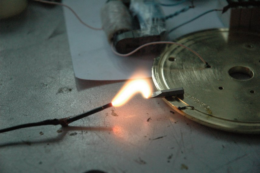

Тут надо чуток отвлечься в сторону от сварочников. Дуга бывает разная. Есть высокочастотная дуга. Горит она бесшумно и на вид "пушистая". Когда-то давно мне пришлось иметь дело с такой. Порылся в Сети и нашел нечто подобное, - ребята с ионофоном балуются.
Так вот, "Ресанта" при растяжке дуги старалась держать её из последних сил! Ток падал, но дуга горела и почти переставала шуметь! Нафиг всякие навороченные приборы! Тут ухом надо, ухом!
А потом кто-то знакомый сказал, что эта "Ресанта" жуть как хороша для сварки от плохой розетки, где не совсем 220. Я так расчувствовался, что чуть было не купил. Но мне пока "ТСС-са" хватает. Фиг с ним, что он 9 кило супротив четырёх ресантовских.
Врядли это повествование будет полезно матёрому спецу, которому вертикалка, потолок, супер-пупер вакуумный шов как 2 пальца об дорогу. Но желающим впервые приобщиться рекомендую почувствовать силу удержания дуги.
Тут "Ресанта" вне конкуренции!!!
