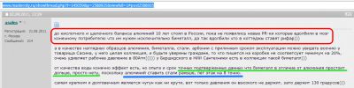

применение , необходимость биметалла в отоплении зависит не от хим свойств теплоносителя, не от скачков давления.
а чисто от GPS-координаты , вернее : от удаленности от гламурной лживой столицы.
для фанатиков современных радиаторов - ненавидящих чугуняку :
замена на биметалл чисто по-бабски : на все технические аргументы Российский махровый матриархат давно поклал :

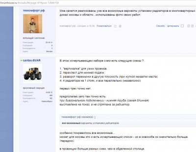

я соревнуюсь с московским сварщиком по разнообразию схем подключения
(а в ответ молчок - до сих пор типа не читал , или нечем аргументировать)  :

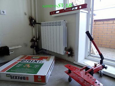

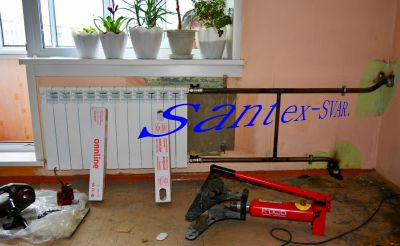

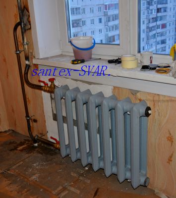

2-трубная система отопления.
диагональное подключение радиатора в узкий проем - максимально близко к стояку /через 2 угловых крана/ :
особенность : нижняя труба под радиатором - затянута , спрятана за радиатор (среднее фото)
все критики могут поискать на всех сайтах аналогичную схему :
  1. обычно гламурные сварщики выставляют ее на показ : не затягивают на изнанку радиатора.
  2. да и избегают применение 2 угловых кранов.

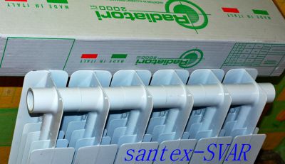

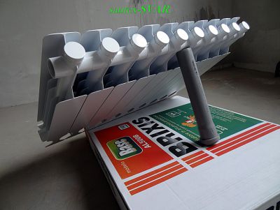

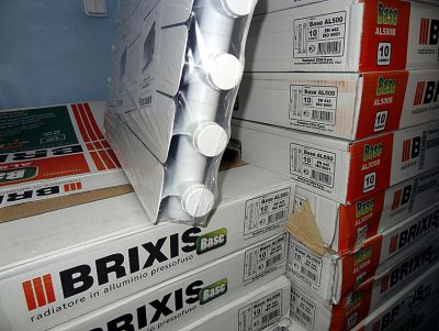

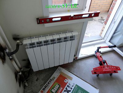

радиаторы БРИКСИС очень хорошие : большие диаметры вертикальных каналов в каждой секции - никаких проблем с циркуляцией теплоносителя внутри отопительного прибора :
и самое важное : есть любимое для всех клиентов слово : Италия !

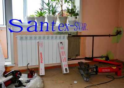

одна из последних зак по-чесноку призналось : выбирала радиатор четко по размеру "диаметру трубы".
говорит : у вас есть Onnline с диаметром : 43 мм - это реально бона-бона !
я не такая зашёрканная развратница, да и в РУДН с африкой не училась.
меня оптимально устраивает "русский размер" 33 мм : МЫШТЯК - МЫШТЯК !
те самые зеленные : в зеленной картонной упаковке.

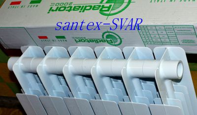

радиаторы по очень приятным ценам и тем более с новыми созвучными названиями -
есть вероятность нарваться на пословицу :
  • 1. не гонялся бы ты поп за дешевизной !
  • 2. скупой платит дважды !

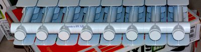

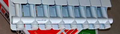

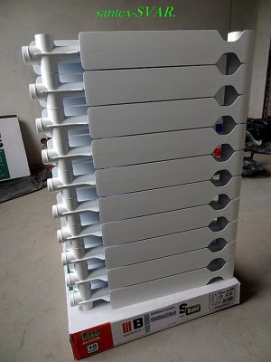

в дешевых радиаторах вполне возможно сэкономили 2-3 технологические операции.
в данном случае сварку между верхом-низом и центром в каждой секции :

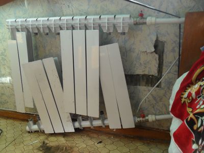

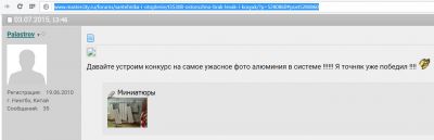

форум Мастерсити : недостоверность инфы или одурачивание пользователей :
скачал.
хоть там и написано что это алюминий - на самом деле это биметалл :
прекрасно видно по низу секции и толщине вертикальных трубок :
у биметалла самый низ нижнего коллектора под вертикальной трубкой заканчивается пластинкой.
у алюминиевых радиаторов заканчивается секция СНИЗУ заглушенными торцами труб  (на 1 сообщения выше).
то фото было выставлено 12 дней назад на федеральном - московском форуме.
и до сих пор ни один не написал : это же биметалл, а не алюминий. ВСЕ МОЛЧАТ !
даже консультанты на том форуме : молчком сидят - в рот воды набрали !
  1. то ли все москвичи двоечники ,
  2. то ли на самом деле четко придерживаются корпоративной этике - активно продвигают московские лживые сказки :
  3. биметалл это надежно , а алюминий последнее Гэ.

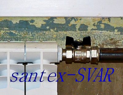

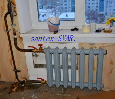

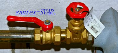

установка радиатора отопления на стояк в 1 дюйм.

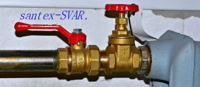

труба 1 дюйм - а кран уже на 3/4 . и никакого заужения трубы до крана - просто переходная футорка.
крупное фото крана с заказа : установка радиатора на последнем этаже.
особенность МС-140 : на чугунные батареи дюймовые краны можно легко ставить - не переходя на 3/4 !
крупные фото полнопроходной клиновой задвижки с заказа - схемы :
