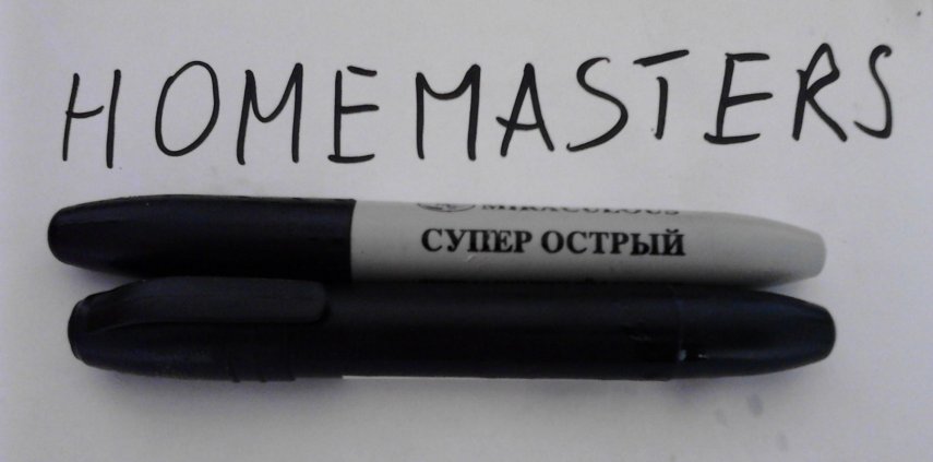

Это фломастеры. Они сохнут. И достаточно быстро.  Но можно освежить. Откупориваем и делаем укол шприцем во внутренний цилиндрик с чем-то пористым чёрным. Клюв не трогаем. Состав инъекции: примерно 0,5-07 мл ацетона и столько же ксилола. Ставим клювом вниз, ждём несколько минут и рисуем как новенькими. Прежде я только ацетоном разжижал. Но это ненадолго. А ксилол не такой летучий. Он испаряется при температуре втрое выше ацетоновой. Но ацетон срабатывает очень быстро. Посему не вывел его из рецептуры.
2 часа назад, Sano сказал:
Алхимик )
фигня...
Я вон с подачи Элиса во все тяжкие пустился. Облом...
Ещё в пионерском возрасте засохшие фломастеры спиртом, точнее - одеколоном, оживлял.
@FugenFührer, так кто же этим не баловался? Но спирт 78, а ксилол 140. Кто быстрей испарится? Идея древняя. Вопрос - чем разжижать застывшую краску? Я не про первенство, я освежения темы ради :)

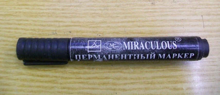

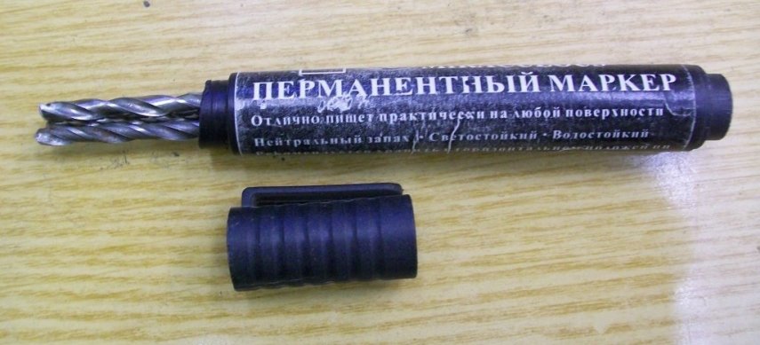

Но тема фломастера раскрыта не до конца. Следующий экземплярчик:
Спойлер
Случай, когда растворитель уже бессилен.

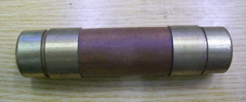

@Sano, неа! Нормальный  футлярчик. Дырка у него 10 мм. Вполне годится для любимой, а посему бесценной монолитной твёрдосплавной фрезы для фрезера, например. Можно взять корпус предохранителя. Токмо не каждый может такой взять:
У него даже 2 крышечки! Футлярчик - тянитолкайчик :)
Ну, если совсем крепкий, надёжный, кондовый - накручиваешь на сгон две заглушки и ждёшь когда карман на джинсах быстро протрётся :)
P.S. Еще раз глянул на свой футлярчик со свёрлами. А мне нравится, чёрт подери :)

@Sano, я уже решил, что погнал оффтоп и решил остановиться. Но какой тут оффтоп? Самая тема пошла! Ты когда-нибудь лупил безынерционные молотком, который не отскакивает от наковальни? Ощущения сказочные! После первого удара случается острый когнитивный диссонанс и выпить охота. Так вот, обсуждавшийсявыше "кастет" устроен как тот молоток.
Вряд ли как молоток,  там шарики и под определенный расчет их масса.
