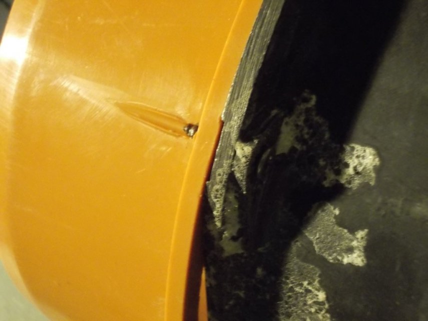

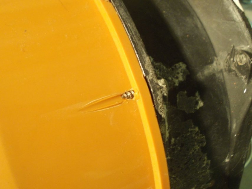

Давеча зацепились мы с Костей за вентиляцию подвала. И я, превозмогая жестокий гастрит, приступил к делу. Для воздупровода взял 160-ю каналью, два уголка 45° и заглушку. Про это там. Тут про монтаж вентилятора JAMICON диаметром 170 к заглушке.
Дыру в заглушке вырезал реноватором без приключений. Дальше немного рашпилем, шабером и получилась вполне себе втулка. Но как прикрепить к ней вертушку? И допёр! Вертушку прикладываем к заглушке и раскалённой спицей (выломал из зонтика) прожигаем дырку. И туда, в неостывшую, СРАЗУ шурупчик. Но без затяжки. Далее остальные три. Протягиваем когда остынет. Очень крепко получилось. И молниеносно. И риска нет, что пластик хрупнет.
Думаю, для нанофичи вполне сгодится :)

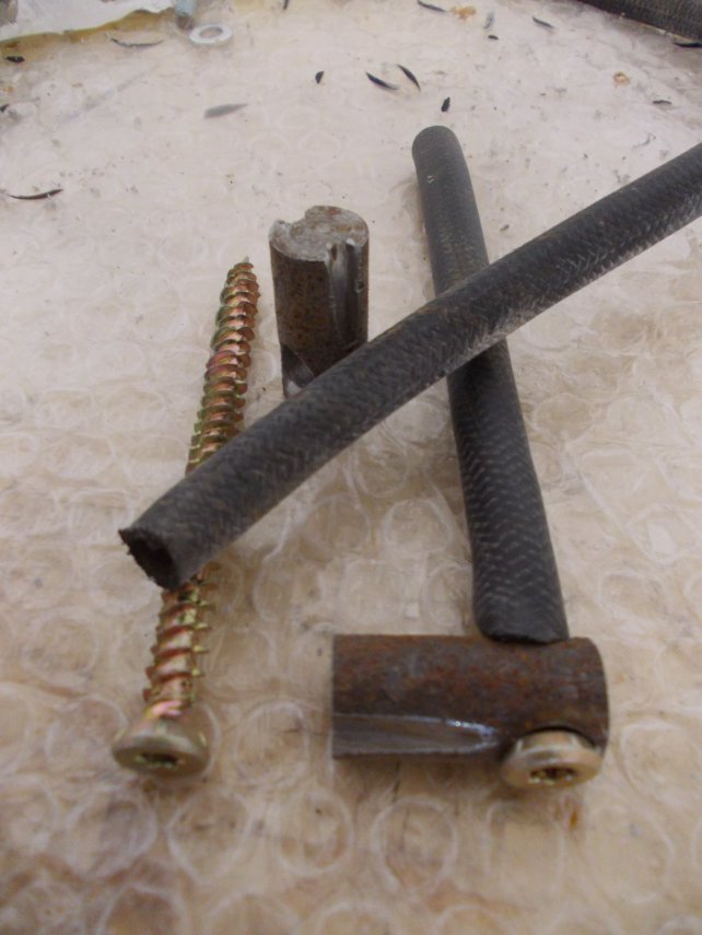

Я тут не в тему слил. Хотя по теме самая та нанофича. Шуруп по бетону оказался офигенно прочным негнущимся стержнем! Я было начал их применять, да не прокатило - остановился на привычных разжимных латунных втулках. А тут понадобилось что-то крутануть и этот шуруп под рукой. Крутнул и офигел - не гнётся! Только руки режет. Натянул на него шланг от БУ-шной гибкой водводки, оставив торчать кончик для втыкания. подводки я обрезаю, извлекая из них торцевые элементы. Впрок. Опасную сеточку выкидываю. Шланг тоже, но как раз не успел.
Мораль - если ты их не применяешь, всё же купи парочку разной длины. Не как шуруп, а как вороток. Цена - 400 копеек за штуку, если не ошибаюсь.

Во! Уже про него забыл. Случайно напоролся. Это ключ для американки 1/2. В состав входит обрезок какого-то прутка d14, шуруп по бетону и обрезок старого шланга из подводки (оплётка удалена). Короче, такая пико фича. То есть, фича х 10-12

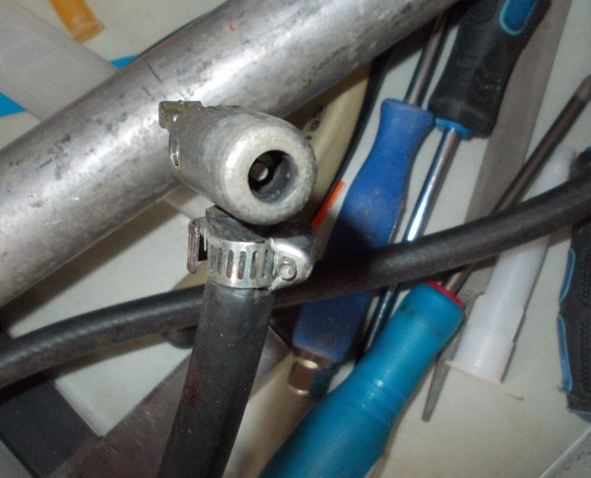

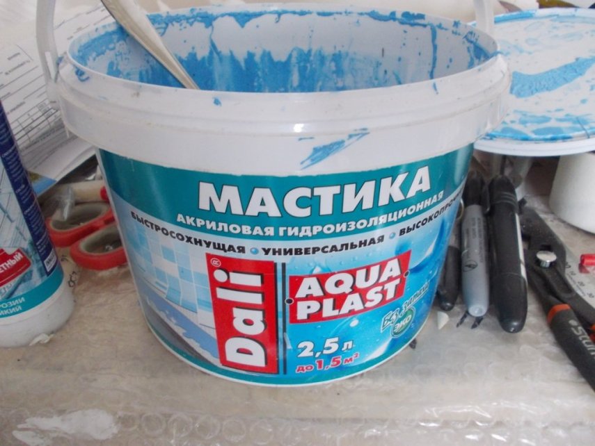

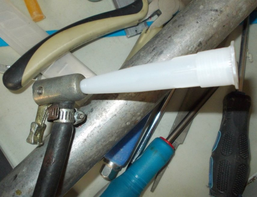

Вот нет равновесия в жизни! Совсем нет. Коммент пространный - "Многа букаф!" Решишь, что по картинкам всё ясно без комментариев - сразу вопрос, означающий, что вообще нифига не ясно. Дима, это я изобрёл велосипед. Вторичное применение картриджа - фича давно известная. Хитрость с извлечением поршня. Что насосом или компрессором, это и ёжику ясно. Но проще всего с обжимной насадкой для автониппеля. Посему акцент на ней сделан. Ну, можно шланг натянуть и дунуть. Главное, что может быть понятно только через видео, на торец картриджа надо шапку ушанку надеть. Поршень с такой силой вылетает, что потом можно навсегда его потерять.

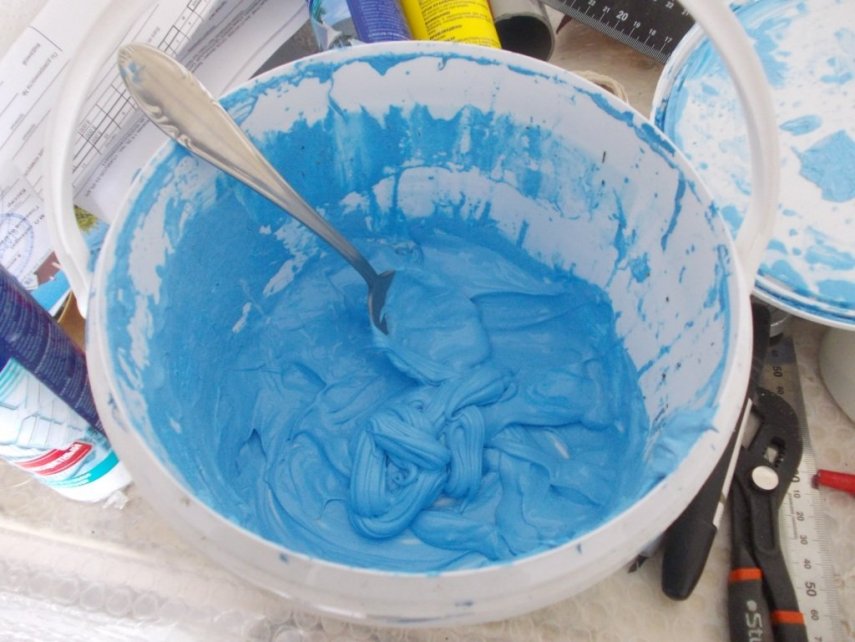

Картридж из под акрила моем тёплой водой сразу после надувательства, из под силикона оставляем на 2-3 дня и всё само оттуда вывалится. Заправляем ложкой. Столовой. До краёв. Как поршень втыкаешь - излишки прут из носика. Их обратно в банку-донора. Конкретный Аквапласт мне очень нравится. Но применение шпателем не всегда удобно. Вот и перезарядил картридж. Я понимаю, сейчас притащится Манул и будет мне тыркать про говно и палки. Но я уже привык. А будет много т тыркать - пожалуюсь в администрацию, ООН, СПЧ или в ещё какой трибунал, чтобы коту рога пообломали.

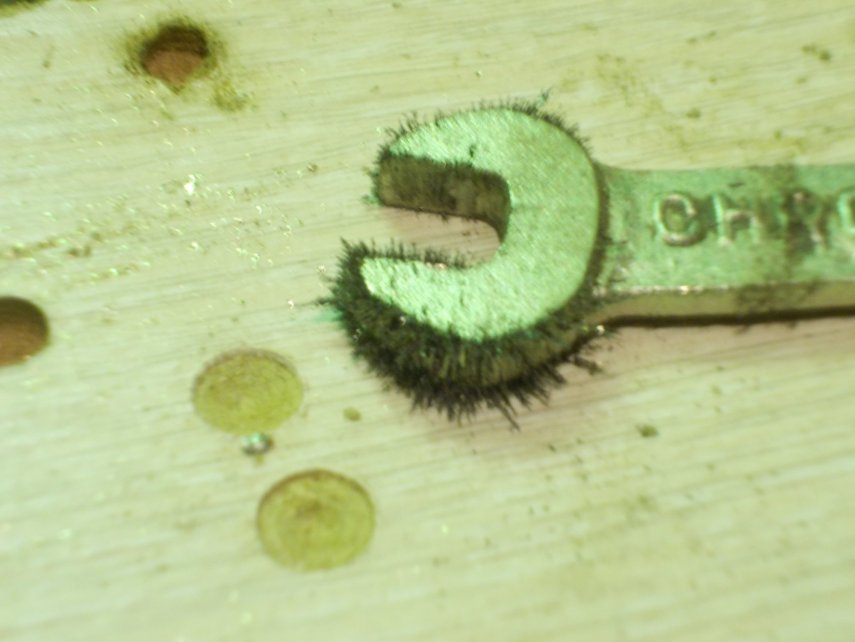

Очередная пустяковина. Мелочь, но весьма полезная для нервной системы.
Не надо выбрасывать старый контактор 220 В, или ещё какой электромагнитный привод, если там жива катушка. Воткнув её в розетку и поднеся намагниченный инструмент, мы его размагнитим. Гаечный ключ - фигня. А вот намагниченные чертилки, кернеры или штангенциркули очень раздражают.
Шнурок 220 тоже от какого-то умершего устройства.

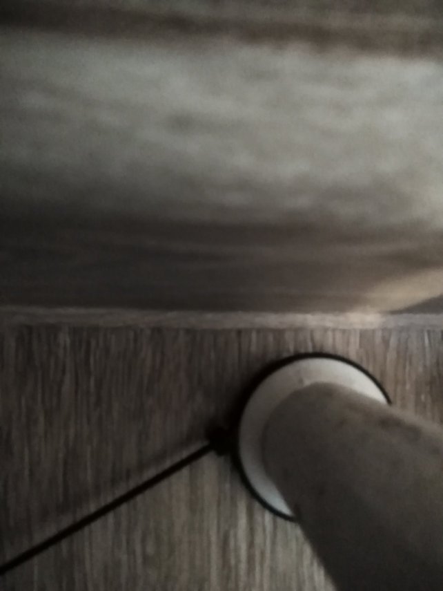

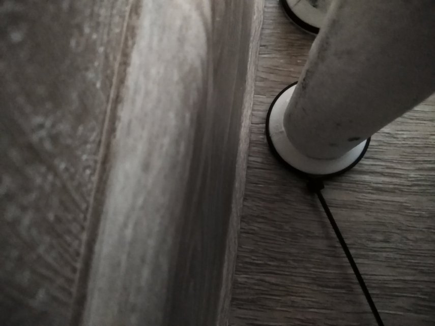

В 17.07.2019 в 14:56, pavlik123 сказал(а):
Надо было самодельную розетту стянуть

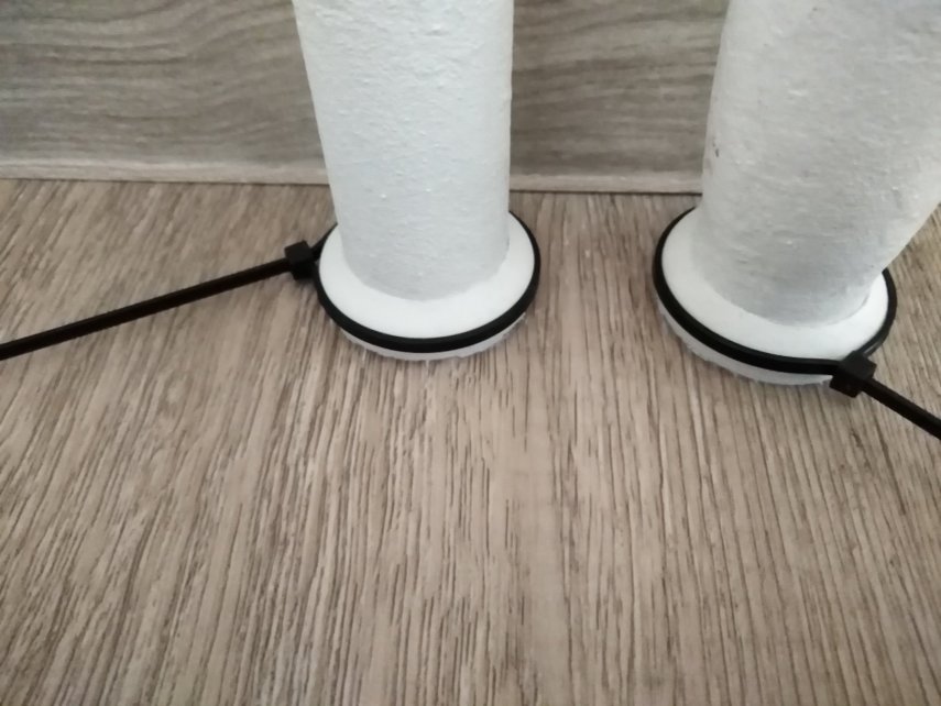

Про нагрев винила это ты в тему. Нравится мне всё подряд нагревать и деформировать :)  Только я нифига не понял! Розетта - это что? Ты чего, на другую планету собрался переезжать????????????!!! ;)
Не, в космос не хочу, там холодно, да и за купол всё равно не выпустят?
Розетты видимо разные бывают. На кухне это маленькая вазочка, на напольных покрытиях- декоративное кольцо, закрывающее какие-нибудь зазоры,  в сантехнике её принято называть отражателем.
Насчет нагрева кварц-винила есть в планах обернуть столешницу на тумбе. Опять же в качестве эксперимента, пока согласие получено, думаю попытать. Но попозже.

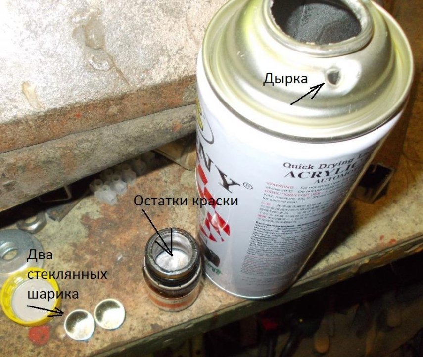

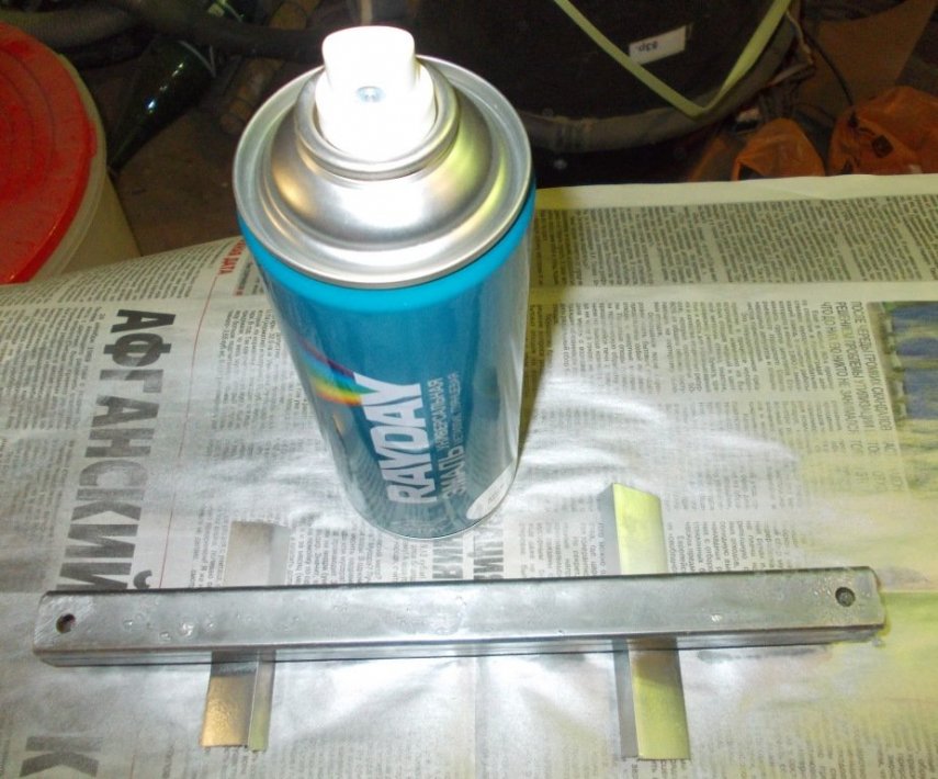

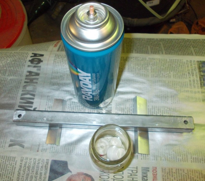

Так-так, Лексий, краска значит...
А кто обещал показать как маркер прокалывать?
Не отвлекайся! :down:
@bagayama, дядя! прости засранца! Я теперь тут урывками и на секундочки. Вот на Манула иногда ругнуться только. Ну как без этого?
На днях должен забрать с удалённого объекта пачку засохших и оживить. Вообще-то там всё хуже чем очень плохо. Лет 5 сохнут. Там камень внутри.

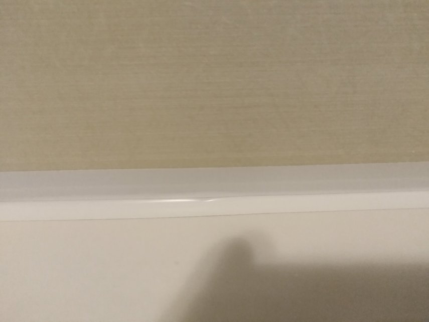

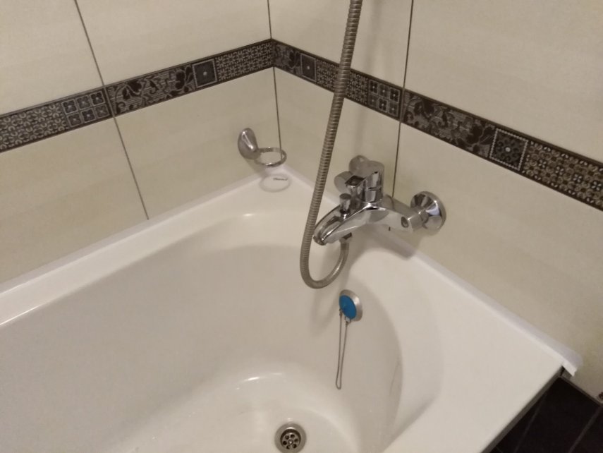

Фича или "секрет" по долговременной защите стыка ванны с плиткой от воды мусора и прочего. В данном случае подготовка к замене герметика в стыке. Старый герметик был удалён и надо было защититься на недельку поимерно. Малярный скотч мог намокнуть и снимать его потом то ещё удовольствие. То кусочками рвётся, то клей от скотча остаётся на поверхности, вобщем лишние проблемки. Это тот случай когда синяя изолента не помогает, а помогает белая???. Изолента не промокает, легко отигрывает деформации и не оставляет после себя клеевой слой. Ну и выглядит эстетически приемлемо, даже на долгосрочный период, можно даже использовать как альтернатива гибкого бордюра(шютко?) IMG_20190721_184501.thumb.jpg.ae4eae640160bd5466e41c9147b51b2c.jpgIMG_20190721_184546.thumb.jpg.9cfd46bef175bc864d69261d4b1b784c.jpg
