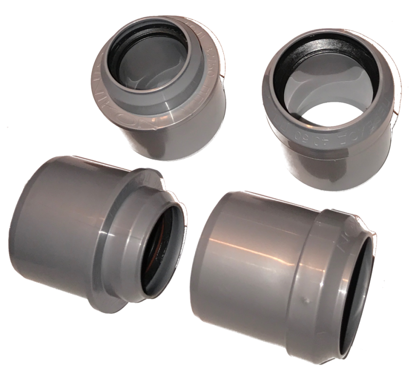

Такие вот коротыши есть, не в каждом магазине, но и не дефицит. Даже эксцентриковые есть, но довольно редко встречаются, да и эксцетризм там почти никакой. 4d38a26c6280a0b93d10cdcdb6934629.thumb.png.478c65787c95d331450f81d8413056bc.png
Это, Паша, зашибись, что такие делают. Но делают их не у нас, а там. Я не видел в русской фасонине армированных уплотнений. Однозначно редкость!
Вероятно, скоро понятие "дефицит" совсем исчезнет. Из-за "цифры" - сетевой торговли и снижения стоимости доставки. Но какая-то эта жизнь херовая! Раньше зайдёшь в магаз, предмет рассмотришь, потрогаешь, понюхаешь, подумаешь, заодно милашку продавщицу закадришь или сразу двух. Что не говори, "аналоговая" жизнь много приятней.

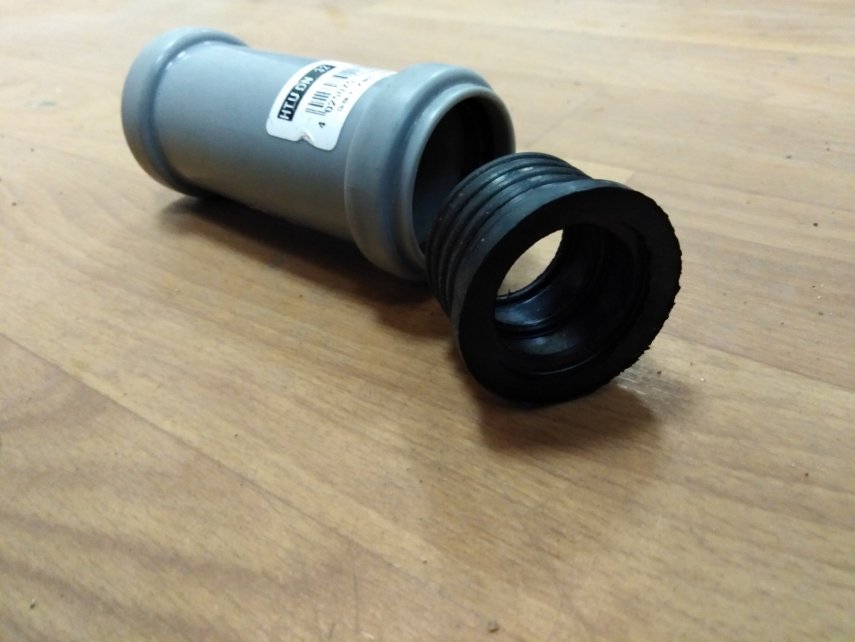

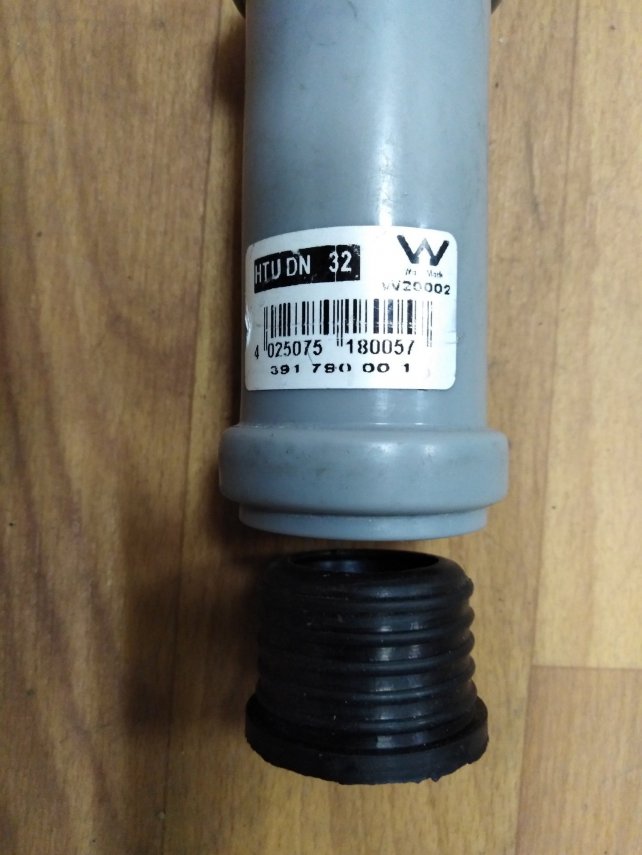

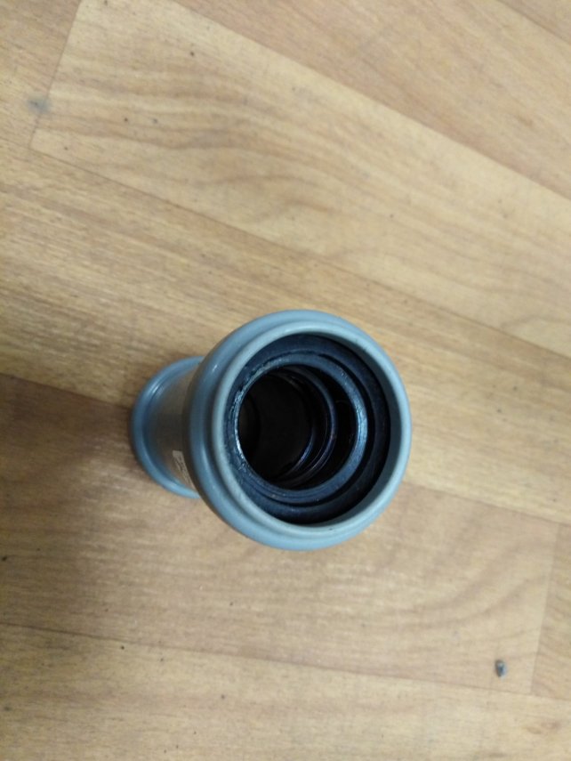

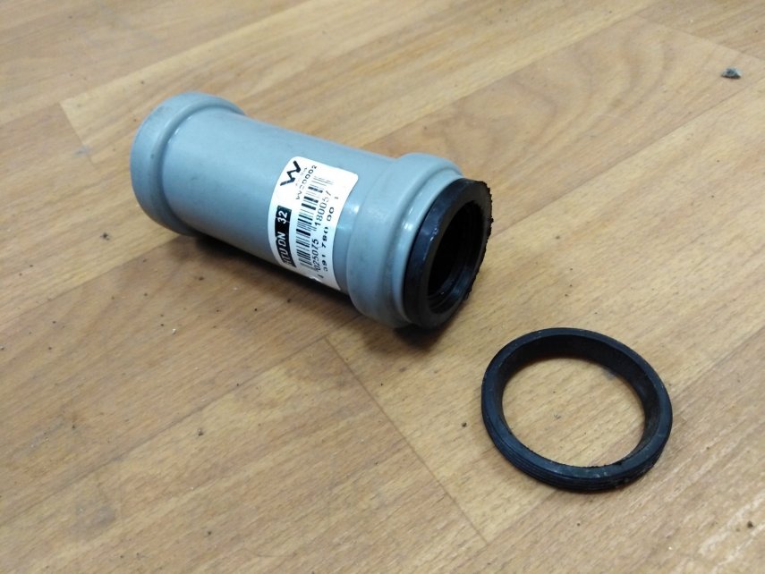

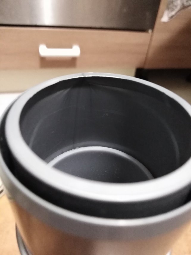

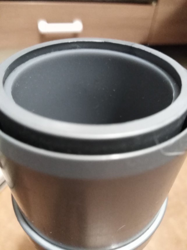

Это наверно уже в сантехническую тему надо бы, но коли уж тут начали, чуток продолжу. Они существуют!!! Манжетки 32/25 в нормальном исполнении.
IMG_20200629_132407.thumb.jpg.fcf55a323ef19f433f2e060e424d8a33.jpgIMG_20200629_132428.thumb.jpg.baff5320709fd1aada486c27850c8ef9.jpg
Выдергиваем или не выдергиваем родное кольцо и впиндюриваем либо так, либо по самые..., вобщем внутрь)))
IMG_20200629_132536.thumb.jpg.c89cd4c6d7442fc9619b05ec03b3d85b.jpgIMG_20200629_132655.thumb.jpg.3108d7a57390ecfa2d38b8c87e976dba.jpg

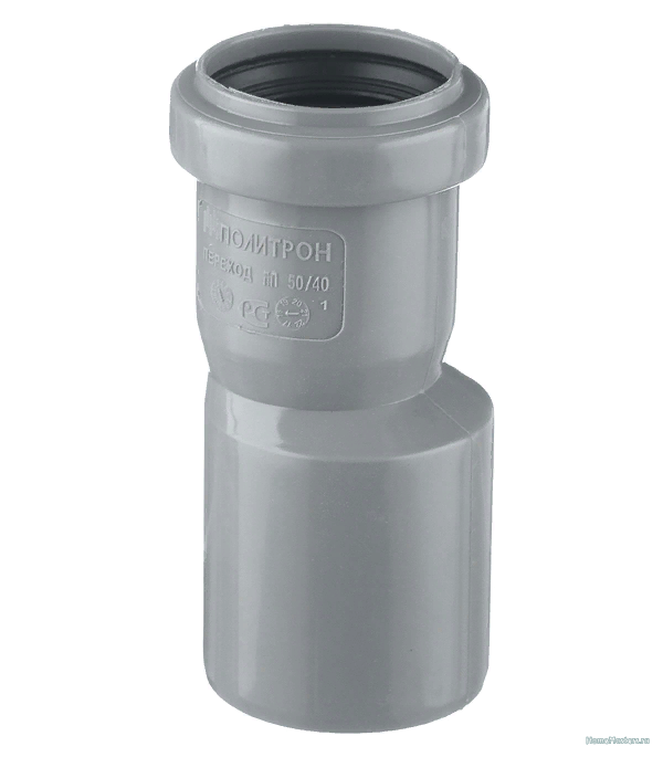

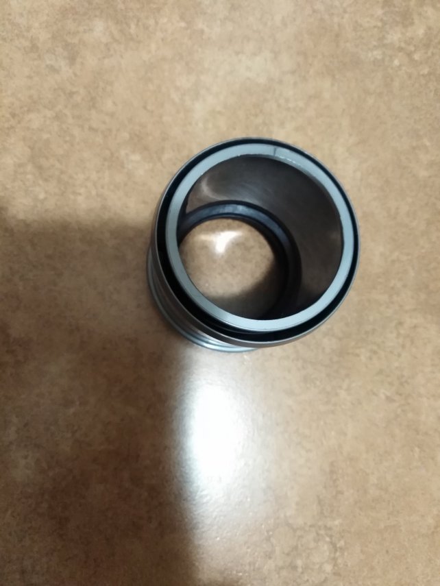

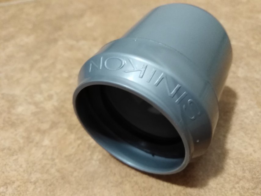

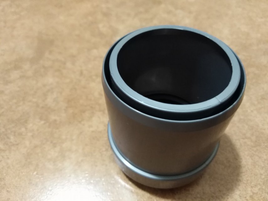

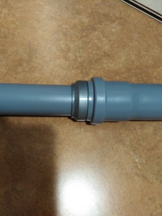

Собственно выше представленный переходник 50/40, живьём. Производство Синикон. Вопрос по "задней" части. Для чего нужен сей зазор? В него не входит ни 50, ни 40, ни 32 труба. IMG_20200630_231109.thumb.jpg.b1bf90607e66ac8ec579db12c6ebb42c.jpgIMG_20200630_231129.thumb.jpg.d2be06d4269c1a4eb96bb9cd92dd365c.jpgIMG_20200630_232404.thumb.jpg.ea208f766b44c75364ffc25cb0c06543.jpg
Если предположить, что внутренняя окружность для сглаживания потока, чтобы не было ямки в стыке раструба, тогда почему таких окружностей нет в самих трубах, да и вобщем то переходник и так заходит в раструб как и обычная труба, без ямок.
Ааа, блин, вроде бы разобрался. Дело не в зазоре, дело во внутренней окружности. Оказывается на ней есть маленький буртик(на фотке наверно не очень видно, но он есть))) ) IMG_20200630_233823.thumb.jpg.e5d8f89ff5d8bf4a2136b50efd4e635c.jpg
Этот буртик является ограничителем, чтобы трубу не протолкнуть дальше положенного, ну и чтобы впоследствии более тонкая труба "не уползла" внутрь более толстой трубы, что возможно при применении обычной резиновой переходной манжеты. На фотке упёршийся конец 40-ки в буртик. IMG_20200630_233908.thumb.jpg.ad60b0d55e5588a2503d51bdf3f35562.jpg
Вобщем как вывод пластиковый переходник не только выглядит эстетичней, но ещё и предохраняет уползание тонкой трубы в недра толстой. IMG_20200630_233631.thumb.jpg.98f664939fba76a183974a39340dee0f.jpg

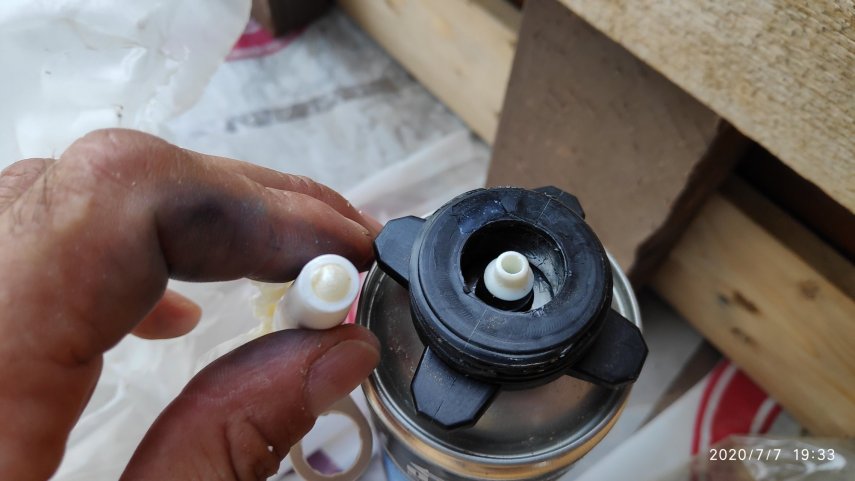

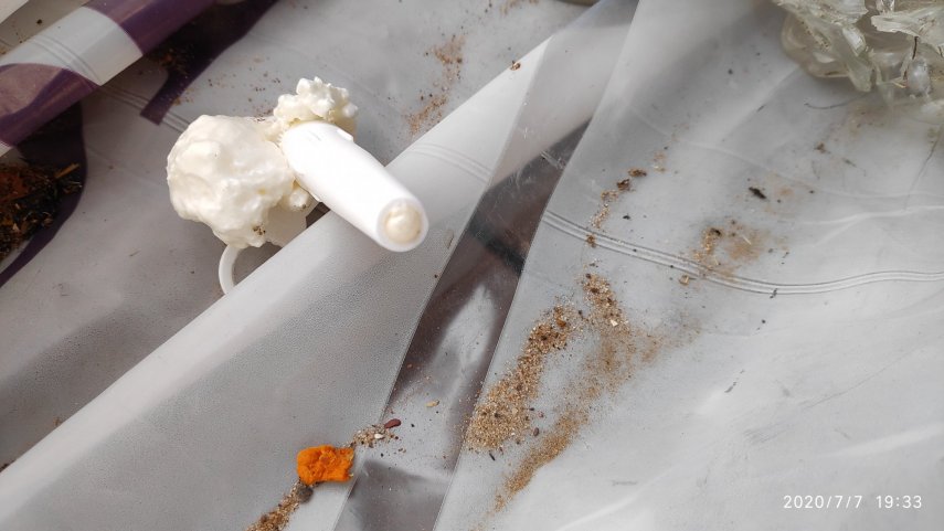

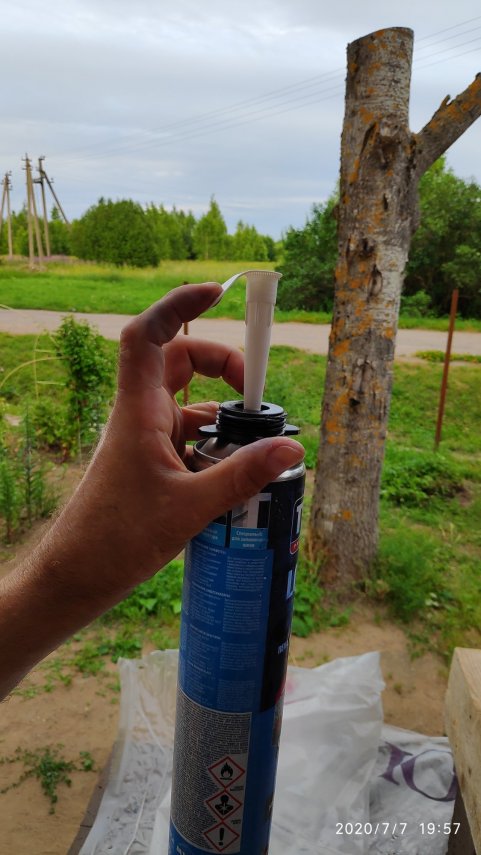

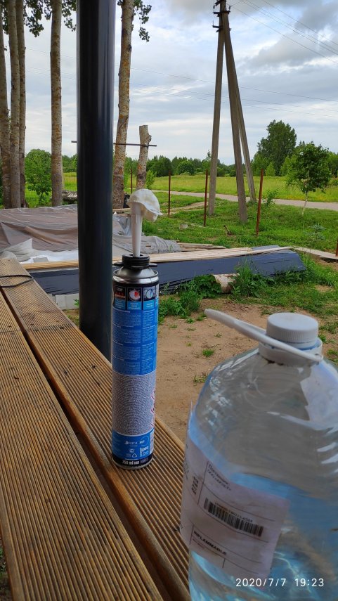

15 часов назад, Дмитрий 78 сказал(а):
Когда нет пистолета, в пенить надо
IMG_20200707_192355
IMG_20200707_193318
IMG_20200707_195728
IMG_20200707_193312
Русский люд горазд на смекалку)))))))))

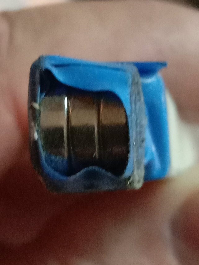

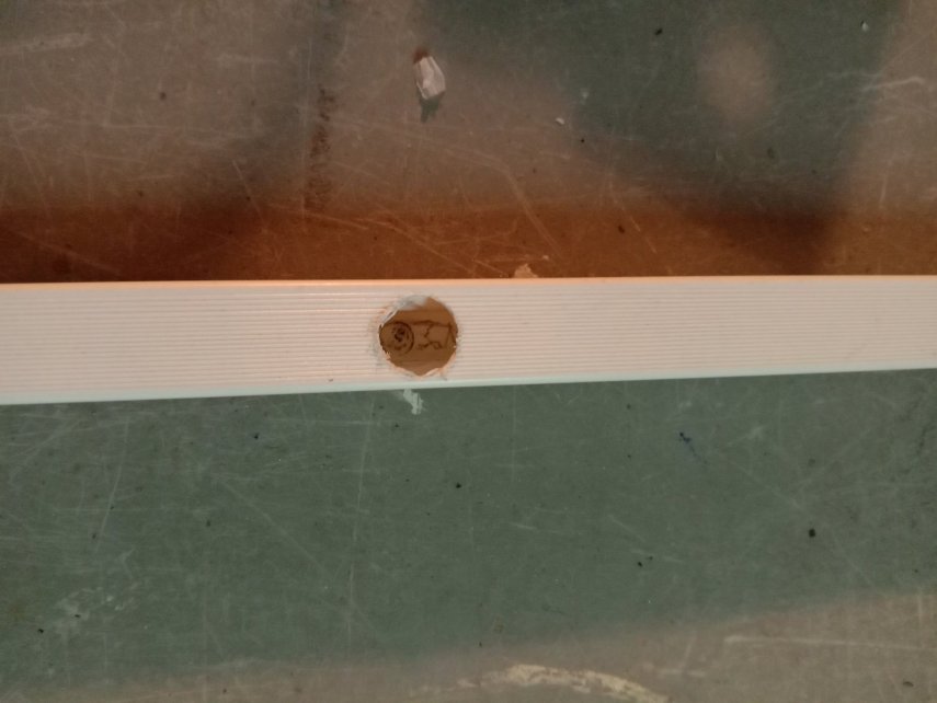

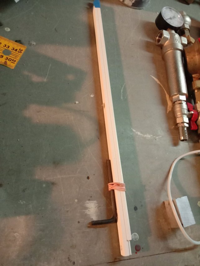

Хрен его знает, вообще-то тема серьёзная и можно было бы отдельно закинуть. Но решение прям совсем простецкое, нанофичное. Посему сюда. Сверлимая армированная плита перекрытия таит в себе загадки! Я про арматуру. Уж очень не хочется в неё попадать. Теперь появились всевозможные металлоискатели с разным ценником. Я таким пользовался. Не воодушевился. Народ пользуется магнитами. Теперь их легко купить даже очень мощные. Но большие мощные дороги и на каждом углу не продаются. Надо заказывать, ждать. + искать ими не легко. Чувствительность даже мощных не такая мощная. А раньше мощных вообще не было. Посему давно использую простецкое решение, состоящее из куска кабель канала, небольшого магнита, противовеса и гвоздика.
На один конец кабель канала крепим магнит. На другой противовес. В середине дырка. Через дырку горячим предметом выдавливаем пупырышек. В вогнутости пупырышка будет гвоздик, шурупчик или ещё что-нибудь иглоподобное. Главное, чтобы точка опоры была чуток выше центра тяжести. Короче, изделие чем-то напоминает компас. Смотрим картинки:
И вот как это работает. Понятно, нужна некоторая сноровка. Но она приобретается при первом применении:
Паша! Давно тебе обещал эту хрень выложить. Но постоянно засада: спешка, не до съёмок или оператора нет. А тут был оператор, но до потолка высоковато - не квартира. И тут я сообразил, что арматурой может быть первый попавшийся гвоздь. Даже наглядней получилось - видно с какого расстояния захватывает. Диаметр стального штыря всего 6 мм. Знамо дело, толстую уловит легче.
