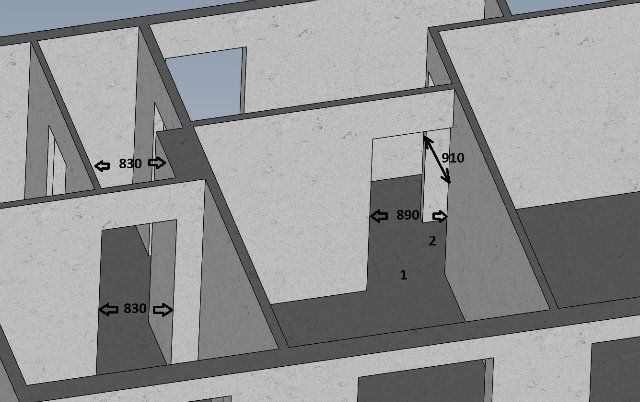

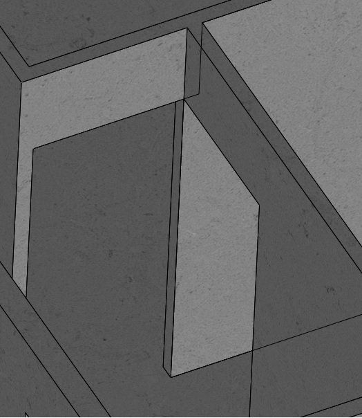

Привет всем! Делал ремонт в квартире, не уделил теме дверных проемов внимания, в итоге подошло время покупки дверей и я понял что попал. Ремонт закончен, обои , пол , все все. Хотел на кухне дверь 700-ку, в комнатах - 800-ки. Но оказалось что наличники некуда будет ставить с такими габаритами. И на углу соприкосновения дверей в комнатах неясно как угол оформить. На картинке видно что на кухню ведет коридорчик 830 мм, и проем так же. В итоге со стороны кухни на дверь 700ку наличники станут нормально ,а со стороны коридора их обрезать что ли?

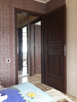

В комнатах похожая история но похлеще - на дверях 1 наличники на дверь 800ку не станут с одной стороны, а на дверях 2 - проблема с двух. На второй картинке видно как они между собой состыковуются с другой стороны.
Посмотрите оцените, я в мыслях что делать, то ли везде добирать проемы брусами до меньшего размера ( на кухне 600ку, дверь 1 - 700ку, дверь 2 - 700ку (может и не получится так как с одной стороны нужно отступить чтобы наличник стал, а с другой - угол ) ), то ли ставить какие планировал, а потом резать наличники, но будет некрасиво скорее всего. И если первый вариант, то хватит ли на кухню 600, а в комнаты 700? Ну мебель потом заносить и т.д. Пройдет ли в проем?
Подскажите советом.
Да уж,ситуёвина невесёлая. :noddle: При таком раскладе на кухню я бы вообще дверь не ставил,чем "туалетную" 600-тку. Ну а на дверях 1 и 2 можно примерить вариант с 700-тками,но тоже получается довольно проблематично и сходу ничего красивого не напрашивается,нужно всё четко замерять и прикидывать. Ну и искать двери с максимально узкими наличниками.

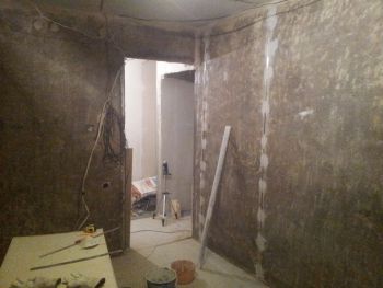

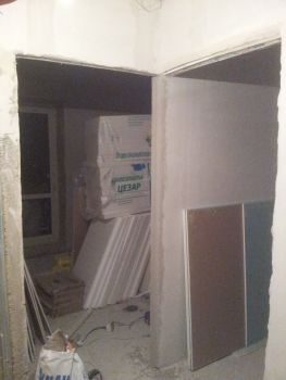

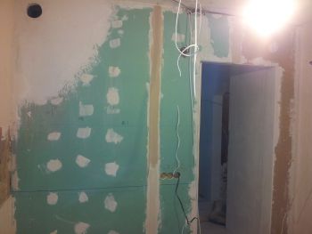

Коробки будут с доборами так как из за изначальной офигивающей кривизны стен не получилось отштукатрить в стандарт (на общем виде стена справа возле дверей 1 и 2 была завалена в краюнюю комнату сантиметров на 8. Пришлось срезать закладные под потолком упирать брусом в наружную стену и таким образом ровнять ее, по итогу доравнивал штукатуркой) толщина стен под коробки по 10.5 и 11 см.
На кухню двери буду ставить 100%, запахи и шумоизоляция нужна. Значит поставлю там 700ку и со стороны коридора наличники буду резаные тулить. А вот в комнатах если 700ки то мебель потом реально занести? Или 700ки изначально и ставят?
Изначально если б знал то срезал бы в проеме 1 стены немного слева и нарастил справа, а вот проем 2 нарастил бы по 5 см с обеих сторон, вышло бы 800 мм, как раз под 700ку. Сейчас уже все, прийдется мудрить обе двери 700ки. Ну габаритных у нас нету, вот только бы с мебелью не было проблем.
Кухонное оборудование и мебель под 600 заточено (холодильник, тумбы, столы...) открытая 600 дверь даст световой проём максимум 560, так что замучаетесь мебель заносить-выносить. Так что лучше 700-ка и резаные наличники.

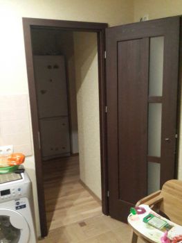

На верхнем фото внизу слева кухня. К ней ведет коридор 830 мм шириной. Как думаете двери сделать открывающимися в кухню или все же в коридор?
Кухня и так небольшая,а отрывающаяся дверь съест еще четверть пространства. В коридор будет разумнее.
кухня 9 м2. Прикидывал, то вроде будут открываться в зону где ничего не будет. А если в коридор, то ширина двери с ручками примерно где то 150 мм, соответствено чтобы открыть дверь нуждо потянуть за ручку, сделать шаг назад и открыть. При этом коридор будет где то 650 мм шириной... Вот потому и думаю, а не узковато то будет?
Если сделать не стандартную ручку,а какую нибудь врезную,то можно значительно уменьшить ширину "двери с ручками". А вообще,смотри по месту как удобнее будет.

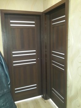

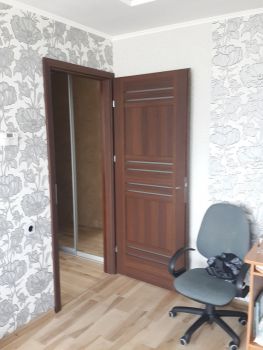

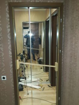

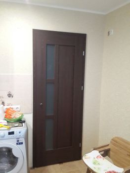

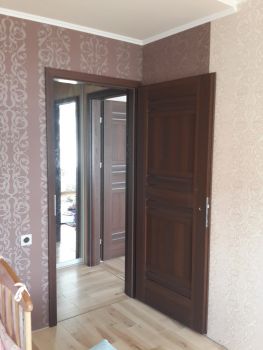

Установил. Все получилось без подрезок. Коробки с регулируемым наличником по толщине стены. Конструкция коробки и дверей позволила выкрутиться из реального расположения. На кухню стала 70 ка как раз наличники по ширине проема. В комнаты 80-ки стали. Перед этим слегка нарастил проемы, расчитал что куда болжно пристыковаться. Результаты на фото. По времени - на кухню поставил первые за выходной с обеда, в комнаты опять же за такой же выходной - две)). Ставил сам, делал впервые, как впрочем и весь остальной ремонт ))))
Ну вот,всё получилось довольно прилично. :up: Главное что коробки и наличники правильные подобрал.Ну и когда по месту примеряешь и рассчитываешь всё получается, а дистанционно разводить теорию с философией можно бесконечно :D
Я с Украины. Двери фирмы Verto-doors. Полотна из массива дерева. Коробка МДФ. Покрытые - структурная пленка Эко-шпон.

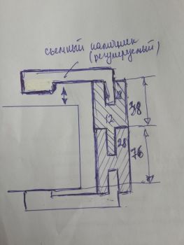

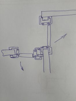

На фото , где 2 двери стыкуются , там наличника нет ? Стыковка двух коробок ?  Можно фото поближе.
Посмотрим сколько проживет экошпон , у меня к нему доверия нет.
Наличники все есть, пока смотрите эскиз, дома сфотаю, отправлю завтра. А по поводу экошпона, то это самая дорогая серия, позиционируется как износостойкая, влагостойкая и т.д., думаю будет нормально бегать.
