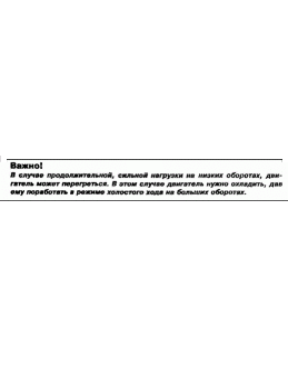

  Вот тут не прав - когда долго инструмент насилуешь, отложишь в сторонку, так потом в руки трудно взять, такой горячий. Я правда сам не продуваю, но делать это желательно. Да и инструкции производителя не с потолка берутся. Вот у Kress:
ну как сказать - прав не прав - это практика, пробовал по любому (правда кресс и хилти не пробовал) у большей половины инструмента вентиляция не  тем местом придумывалась
и когда здравый смысл подсказывал покрутить на холостых для охлаждения - практика выдавала обратное (он ещё сильнее грелся)
