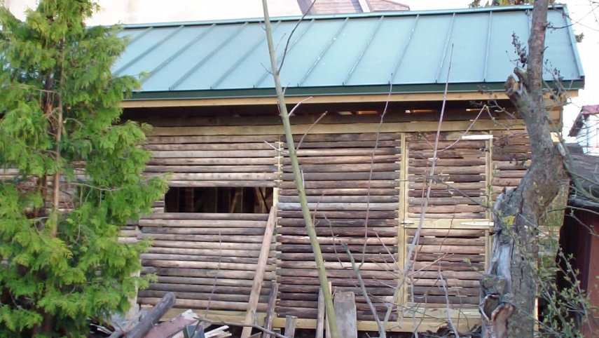

обшили элитным блокхаусом - березовой растопкой
Э... не понял смысл. Похожие стенки делают в тропиках чтоб солнце слишком не грело, а ветер продувал, но для вашего климата и сарая как странно. :huh:
да, чтобы топограф написал что это сарай, должно быть обшито. что было тем и обшили. нам даже понравился результат. что продувается - хорошо, можно дрова хранить или пиломатериалы.

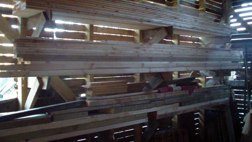

в рамках наведения порядка сделали кронштейны под пиломатериалы, а то они все под ногами мешались

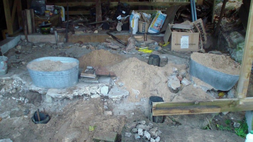

а вот какой бедлам на второй половине, под кухню. сами видите, делать надо что-то срочно
Спойлер
кухня-беседка будет обязательно, поэтому решили сделать в ней пол пока есть время. сейчас там куски от старого бетонного пола, об который мы каждый раз рискуем сломать ноги. залили столбики под пол, пока погода позволяет, чтобы можно было зимой не спеша возиться с деревом. а вопрос у меня по сечениям лаг. вот схемка каркаса под настил:

а я же вам не показала самый цымес - сарай с дверями собственного производства. люди проходят мимо, говорят "вы такой красивый домик построили" :D даже по "окнам" не замечают что это не домик
тут ветки немного перегораживают, но лучше не нашла, и новую уже не сфоткаю - разобрана эта стенка. а дверь поставим на внутреннюю стену, которая отгораживает "баню" от "кухни". по счастливой случайности встает в проем тютелька в тютельку.
