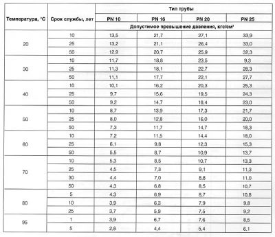

Зависит от температуры теплоносителя. Чем выше температура, тем короче срок службы.
Категория PN 10 - применяются для холодного водоснабжения до 25°C, полива сельхозугодий, системы автоматического пожаротушения и для монтажа теплых полов с температурой носителя до 45°C. Рабочее давление - 1 МПа. Диаметры труб категории - от 20 до 250 мм в зависимости от назначения.
PN 16 - трубы используются для тех же целей, что и предыдущая категория, но давление трубы этой категории выдерживают большее - до 1,6 МПа. И температура носителя может быть выше - до 60°C.
PN 20 - категория труб, характеристика которых позволяет использовать их в горячем водоснабжении и для отопления с носителем до 75°C и давлением до 2 МПа.
Категория PN 25 - применяется для горячего водоснабжения и отопления, в том числе и центрального, с рабочими температурами жидкостей до 95°C и рабочего давления до 2,5 МПа. Трубы этой категории, как правило, армированные алюминиевой фольгой или стекловолокном.

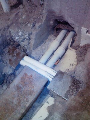

Договорился на завтра о встрече с представителями от УК и застройщика - будем решать, что с этим можно сделать. Вот так это выглядит на фото.
В любом случае как-то они пересекаться должны, другой вопрос именно вот так или иначе. :)
Перехлест, то фиг с ним. То что трубы края железных коробов касаются мне не нравится. Там фиг знает какие заусенцы на краях, трубы подвижны, как бы не перетёрло. Их не надо перетирать на сквозь, достаточно верхний слой повредить, а там как повезет, полезет грыжа или нет.
А мне вообще не понятен смысл этих коробов :noddle: Одел термоизоляцию и залил. Нафиг этот шорох под стяжкой.
А чтобы когда прорвет трубу можно было протянуть новую не ломая пол. :supersmail:
Ломая не весь пол...
А весь и не требуется, но короб извлечь понадобиться. Как и трубу без короба.

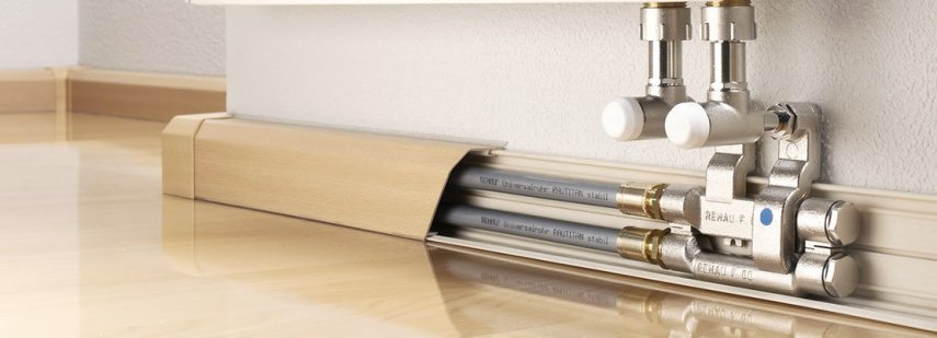

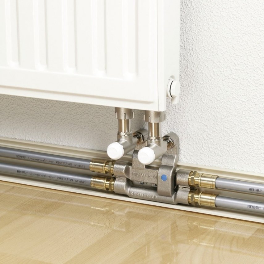

10 hours ago, Дмитрий 78 said:
На фото сшитый полиэтилен. Это еще лучше.
Так речь шла о том, чтобы ПП трубы в стяжку, во всяком случае у ТС об этом, а то,что на последнем фото- в качестве альтернативы- для условно открытой укладки.
