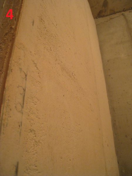

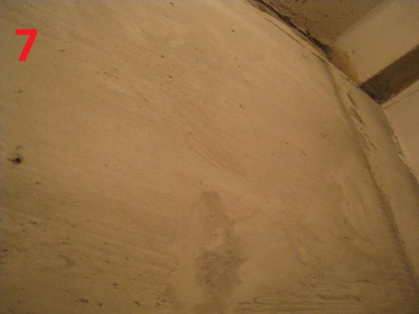

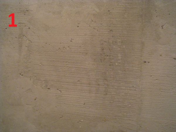

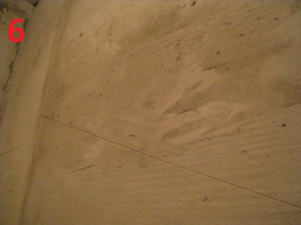

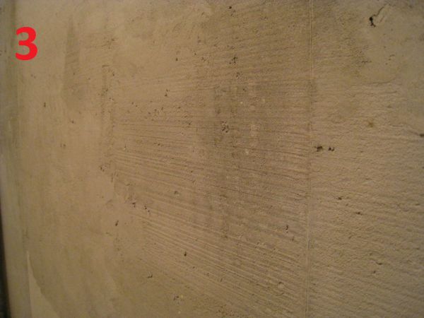

Chepochem
Штукатурный слой, который может выполняться из цементных или гипсовых растворов, применяется для создания основания под другой вид отделки или как самостоятельное покрытие. Обычно штукатурные работы выполняют для устранения больших повреждений или выравнивания стен. Следует отметить, что толщина такого слоя должна быть более 20 мм.
охохо))) У меня щас мастера дай бог, чтоб сантиметр накладывают
Надо эти стены протягивать плиточным клеем под плитку,в смысле еще подравнивать?
2 стены цпс и 2 гипсовой штукатуркой.
