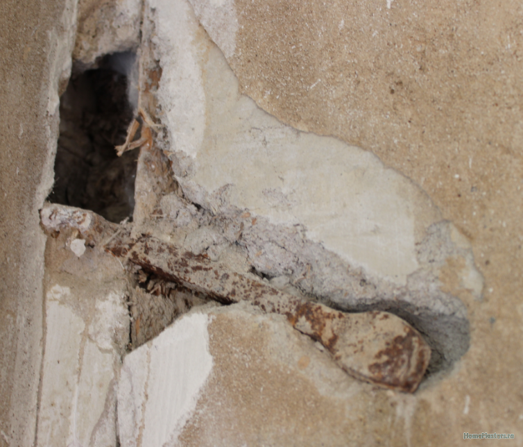

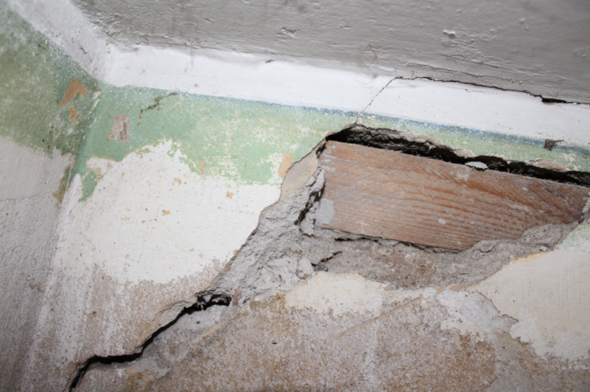

Доброго времени суток!
Снял обои, а там трещина, а в паре мест просто здоровенные куски из стены выпали. За стеною соседи. Сама стена в хрущёвской кирпичной пятиэтажке, походу деревянно-цементная. Как лучше заделать такое?!

30 минут назад, Дмитрий 78 сказал(а):
К дереву гипрок прикрутить
Как вы это себе представляете? Может на фото не очень понятно, но деревяшка находится в углублении 3-5 см (наискосок). Да и как к ней прикрепить лист гипрока вообще?!

А без гипрока никак? Покупать целый лист для такого небольшого (относительно) отверстия. Тем более есть в той стене не только деревяшки, но и например железка!

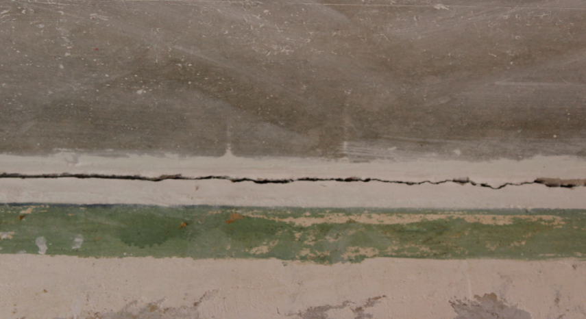

Или вот на второй фотке дырка неглубокая, до сантиметра и гипрок туда ну не полезет!

Ну во первых сегодня часто продают и половинки и даже четверть листа, а во вторых можно и кусок где нибудь на свалке найти. Посмотрите в новостройках, люди ремонты делают, отходы в мусорке.
Без гипрока - накрутить саморезов в деревяшку и заштукатурить той же гипсовой смесью

Про саморезы - интересно. А лучше именно гипсовой, не цементом?
Но вот помимо деревяшки есть и иные проблемы. Например дырка достаточно глубокая, как будет держаться штукатурка, можно ли за один раз её? И вот трещина местами идёт очень узкая как в неё раствор пихать лучше да ещё она местами не под прямым углом уходит вглубь.

Я например поступил так
Высверлил перьевым сверлом дерево на глубину где-то 5 см, засунул туда кусок плоской старой штукатурки поверх дерева Потом заложил кусочками битого кирпича и сверху замазал Ротбандом (можно любой гипсовой штукатуркой, да хоть простым гипсом замазать) После высыхания зашпаклевал ровненько
Не бухтит при простукивании
Тут главное, изолировать дерево от влаги, которая имеется в смесях

А как лучше в узкую трещину запихивать штукатурку?olorbllrrmok.thumb.PNG.b9823a88f7eb110ad5ccdd2d709ecf29.PNG

Возможно глупый вопрос, но как же тогда стена держится, там вроде кругом штукатурка прямо на дерево положена?! Может конечно потому и отваливается, но всё-таки 54 года стене!
С деревяшкой проблема не в глубине щели, а в том, что деревяшка сначала разбухает, потом усохнет и вся ваша штукатурка потрещит. Узкую трещину расшить.
Вот я боюсь, что начав расширять можно вообще без стены остаться, она крошится падла! Одно дело расширять неглубокие трещины, но когда она идёт очень глубоко... Не знаю что за материал, но на большей части поверхности он сыпется если его даже просто ногтём ковырять! Ну и трещина на стыке стены и потолка, у меня есть подозрение что это и не столько трещина, сколько зазор такой и идёт глубоко, возможно до соседей. Как такое расширять не совсем понятно.
