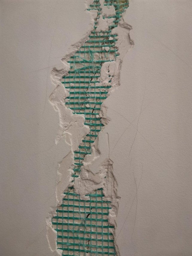

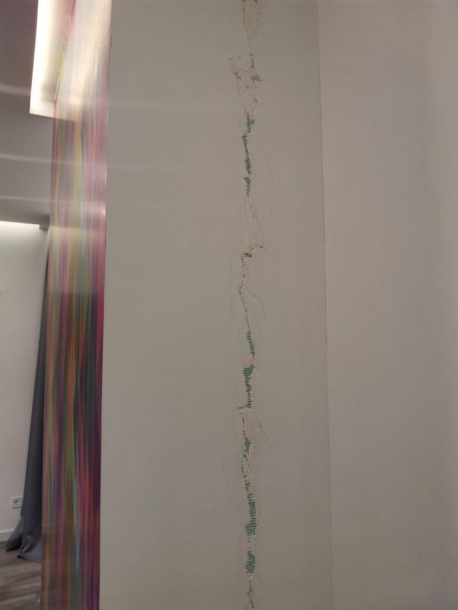

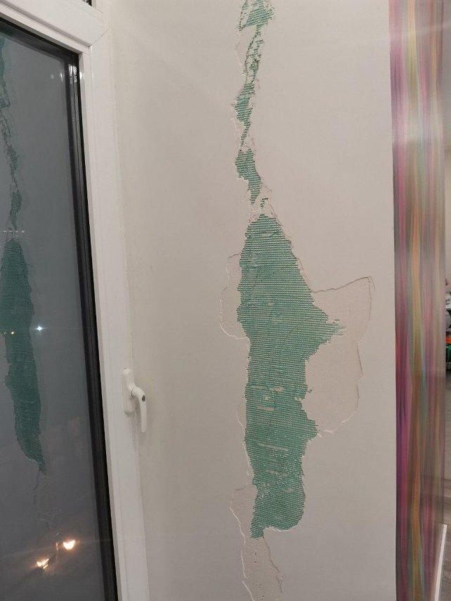

Здравствуйте. В в новострйке на окрашенных стенах появилось много трещин, есть мелкие, с волосок. Но есть крупные с отслоившейся шпаклевкой ( в районе стыка газобетона и бетона). Прочитав в интернете информацию, выбрал для себя расшивку и заделку шпаклевками SEMIN SEM LIGHT и фиберластик. Решил сегодня расшить самые крупные, и обнаружил что в одном месте шпаклевка отваливается прямо огромными кусками, я все зачистил, и получается что это уже не трещина а большая площадь для шпаклевки. Подойдет ли фиберластик для таких целей? Или лучше использовать Ceresit СТ 29? Посоветуйте пожалуйста последовательность действий и материалы.

Здравствуйте! Все готовые практически шпатлевки дают усадку, особенно после грунтования и покраски. Лучше все это дело хорошо прогрунтовать грунтовкой глубокого проникновения и нанести гипсовую штукатурку (продается иногда 10 кг мешками.). Волма, Ротбанд и другие.
Нет, уж точно не лучше. СТ29 это цементная штукатурка. Тут нужна гипсовая шпатлёвка. я бы взял Волму-монтаж и добавил фибры. Готовые шпатлёвки бывают эластичные, они не трескаются. Но у них много своих проблем: сильная усадка, ужасная шлифовка, пятнообразование при окраске.
Вообще, похоже там гуляющая трещина. я бы предварительно поробывал замкнуть: Прерпендикулярно трещине делаются болгаркой пропилы длиной 25см через каждые 30см, трещина расшиваются. Всё обеспыливается и грунтуется. Наносится гипсовая шпатлёвка (а в оригинале технологии эпоксидная0 и сразу в данные пропилы вдавливаются куски стальной проволоки толщиной 3-4мм. Затем стеклосетку. Под покраску стеклохолст. Процентов на 80 защитит. В противном случае либо эластики, либо гипсокартон через развязку из пенопласта. Смотреть в живую нужно.
