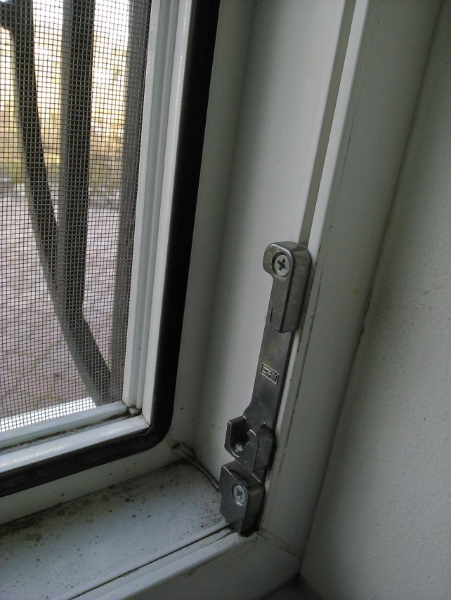

Эксцентрики на раме есть поворот на 180 град - перевод с зимнего на летний, и наоборот. Окно открой, на створку посмотри внимательно, они по всем сторонам рамы - 2-3 на стороне ручки, 1-2 на стороне петель, по одному снизу и сверху.
Ну вот, что у меня на рамах:
Где тут эксцентрики? Визуально вообще не видно деталей, которые предусматривают сезонное обслуживание.
