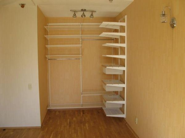

А чего думать, у Вас готовая ниша, в нее гардеробную систему типа  Elfa

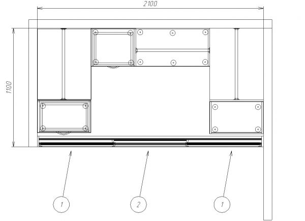

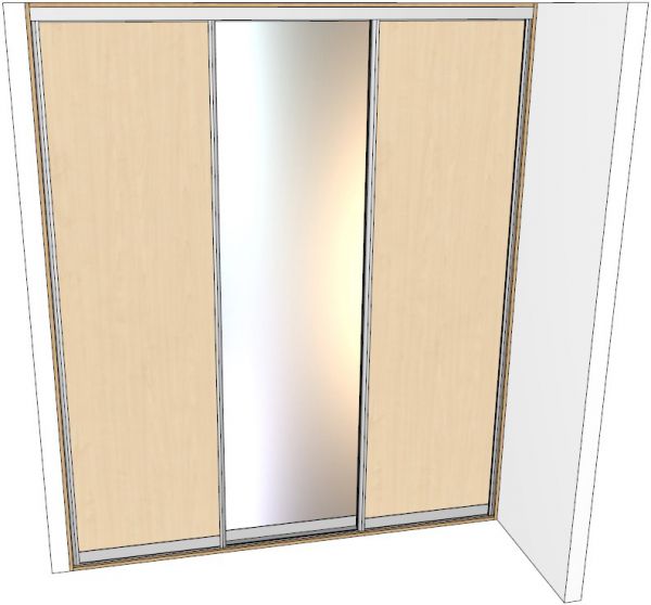

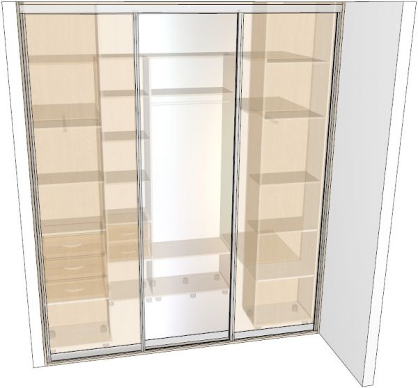

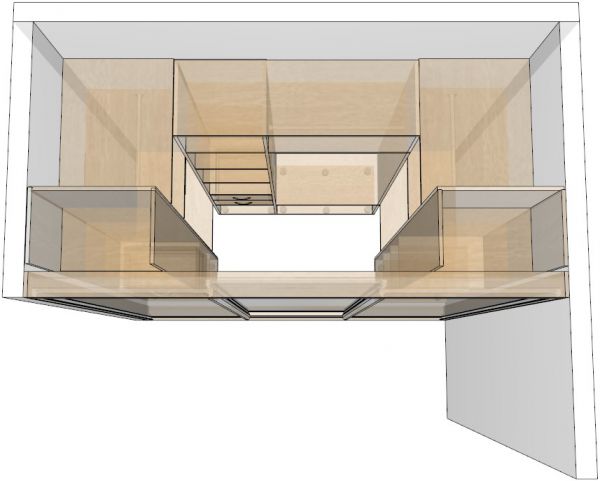

У меня тоже есть один из вариантов решения.
post-87242-0-06030600-1465324529_thumb.jpg post-87242-0-58151200-1465324534_thumb.jpg post-87242-0-25569200-1465324539_thumb.jpg post-87242-0-36971800-1465324545_thumb.jpg
По стрелке №1 не заходя в гардеробную берем/кладём необходимое.
По стрелке №2, собственно вход в шкаф.
На вашем эскизе прорисована обвязка ЛДСП по фронту. Отсюда вопрос личный - это сделано для минимизации рисков попадания на кривые полы/стены? Или  технология монтажа купейных дверей не допускает монтаж направляющих непосредственно в пол/потолок? Смежная для меня тема и я хочу услышать компетентный совет по этому вопросу, из вашей личной практики :).
Совершенно верно. В своей практике только несколько раз сталкивался с качественным выравниванием проемов под двери купе. В остальных случаях геометрии совершенно нет. Пару раз делал кривые двери под ровные стены заказчиков после их евроремонтов.
Дайте ровный проем. Место вверху, чтоб можно было закрепить верхний трек, место на полу- чтоб приклеить/прикрутить нижний трек. Перпендикулярность и параллельность стен, и пожалуйста, не нужна совершенно ни какая обвязка.
