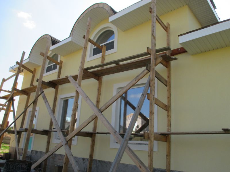

Установка строительных лесов
     Перед началом производства работ необходимо правильно установить строительные леса.
Леса следует устанавливать на расстоянии 45 см от наружной стены. Для анкеровки лесов необходимо эффективно использовать балконные плиты и другие конструкции, позволяющие уменьшить количество мест крепления, проходящих сквозь устраиваемую систему отделки фасада. В местах, где нужно обеспечить прямое крепление строительных лесов к наружной стене, крепежные анкеры следует устанавливать с небольшим наклоном вниз. Это предотвратит попадание дождевой воды внутрь отделочного слоя. Для удобства монтажа систем теплоизоляции строительные леса должны быть установлены с запуском за углы здания на расстоянии не менее 2 м.

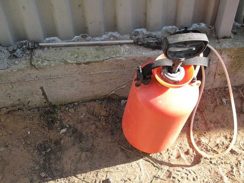

Подготовка стен под приклейку утеплителя, обработка противогрибковыми средствами и грунтовками
   Подготовка строительного основания должна включать в себя следующие операции:
• механическую очистку основания от остатков строительного раствора, загрязнений (пыли, мела и т.д.)
• механическое удаление грибков, лишайников, мхов, плесени и последующая обработка пораженных участков противогрибковым средством Ceresit CТ 99, работы выполнять в соответствии с регламентом работ, указанном на банке СТ 99;

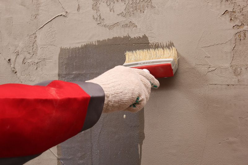

• обработка основания универсальной грунтовкой Ceresit CТ 17 (при работе с ячеистым бетоном, силикатным и красным кирпичом, многощелевыми блоками, керамзитобетоном и другими основаниями грунтование производить грунтовкой, разведённой водой в три захода 1х6, 1х4, 1х2, нанесение производить распылителем и макловицей).

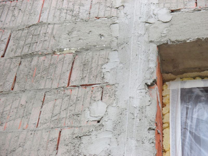

Провеска фасада шнурками, определение фактической толщины штукатурки Ceresit СТ 24 на разных участках фасада, установка маячков
Производится провеска фасада шнурками, определяется толщина слоя штукатурки на различных участках фасада, минимальный и максимальный слой, из расчёта среднего слоя 15-20 мм, производится установка маячков. Маячки могут быть штукатурными, натираются из самой штукатурки по временно установленным саморезам, либо маячки могут быть металлическими и они устанавливаются на штукатурку  Ceresit CT 24.

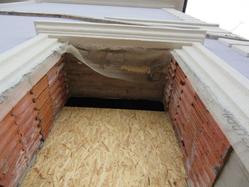

Установка элементов примыкания на блоки оконных и дверных проёмов
На оконные и дверные блоки устанавливаются элементы примыкания с сеткой. Вот как это делается.
Нанесение штукатурки Ceresit СТ 24
После того как маячки встанут производится оштукатуривание фасада штукатуркой Ceresit СТ 24. Для удобства работы в штукатурку СТ 24 можно добавлять адгезионную добавку Ceresit CC 81, небольшое количество, увеличивается её трещеностойкость, улучшается удобоработаемость.
