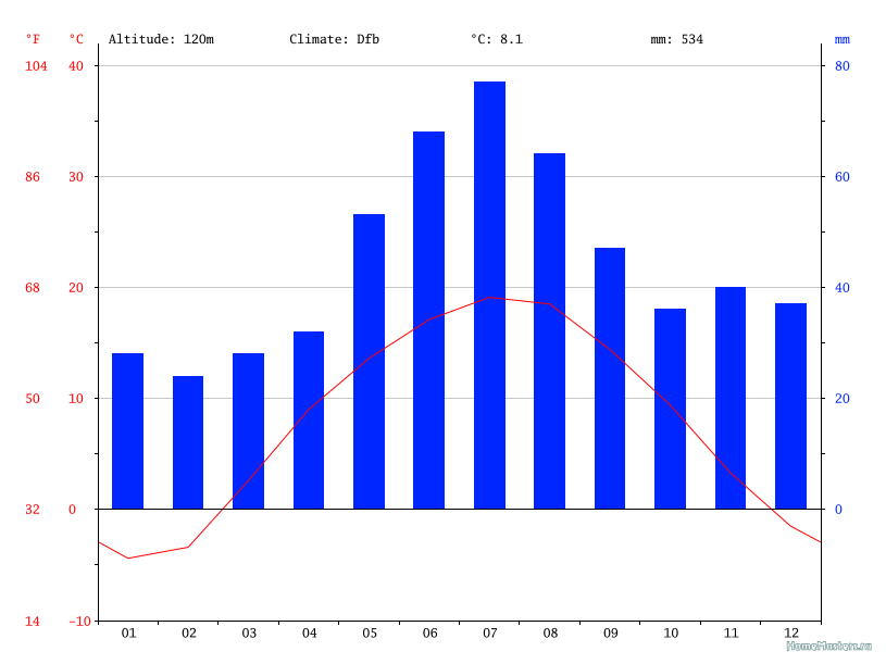

@kvaky , вате фиолетово. Фасадные штукатурки обладают достаточной гидрофобностью, чтобы не волноваться об этом. Проверено многолетним опытом вот в таком регионе:
Никак не проверяли. Живут себе люди.
Трещина в чём? Минвата -> армирующий слой "сетка в клею" :) -> кварцевый грунт -> штукатурка.
а откуда они знают что вата сухая?
