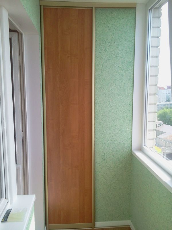

Ещё одна полезная мелочь. Вокруг рамы сделайте откосы из сендвич-панелей. Дело в том, что на раме образуется конденсат, который "плачет" и попадает на стык рамы и стен, вследствии чего края стен намокают.
На фото виден узкий откос из 10мм сэндвича. Это не прихоть, это поправка предыдущих недочётов.

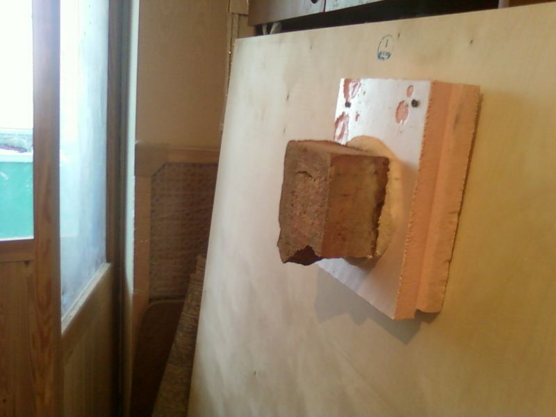

На подготовленную с помощью ножовки или специальной тёрки поверхность наклеивается ГКЛ на Волму-монтаж или Перлфикс, дополнительно улучшая ровность стен. Сначяала стены выравниваются пенопластом, затем гипсокартоном. Наверно, можно и на пену клеить. Мы раньше клеили откосы из ГКЛВ на пену (когда не было клей-пены) и не было сэндвич-панелей.
Вот так весьма неплохо держит гипсовая смесь Волма-монтаж (поверхность не подготовлена)
Но ес ли же где-то сбраковали (недожали, недообеспылили и т.д.,), и где-то ГКЛ отклеился - не беда! Всегда можно подтянуть либо саморезом по дереву, а если совсем всё плохо, то лучше всего "зонтиком", утопленным в гипсокартон в предварительно расточенное место. В этом случае полностью отсутствует мост холода и зона конденсации. Впрочем, я так сделал с десяток лоджий, включая не отапливаемые, и нигде тфу-тфу-тфу не отожло, поэтому лично мне дозакреплять не приходилось.
