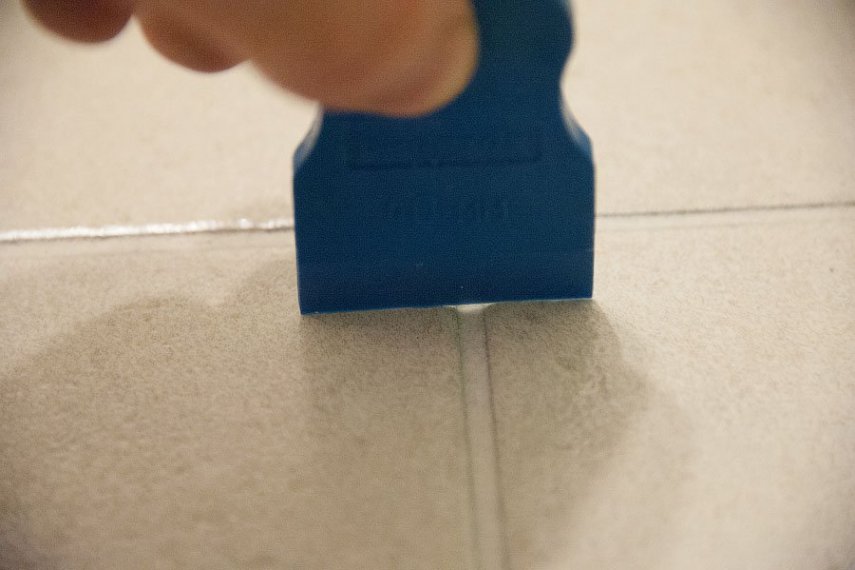

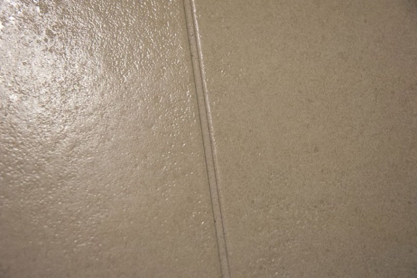

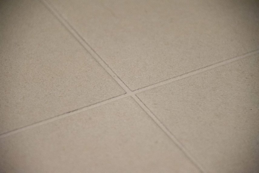

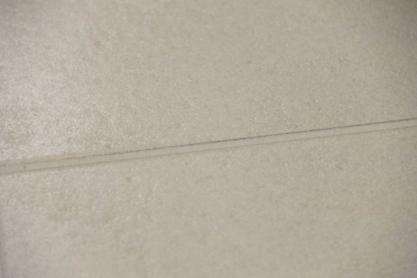

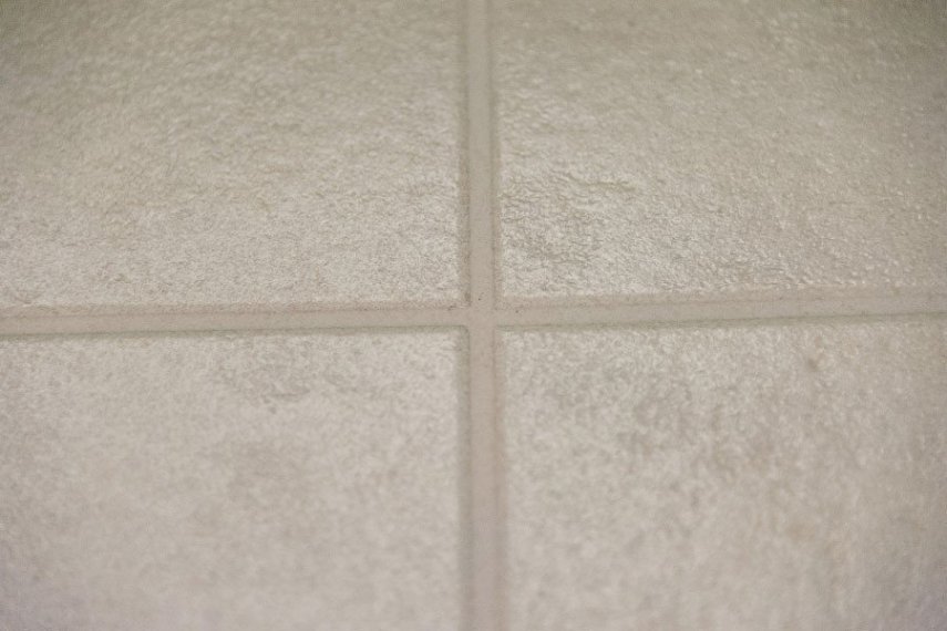

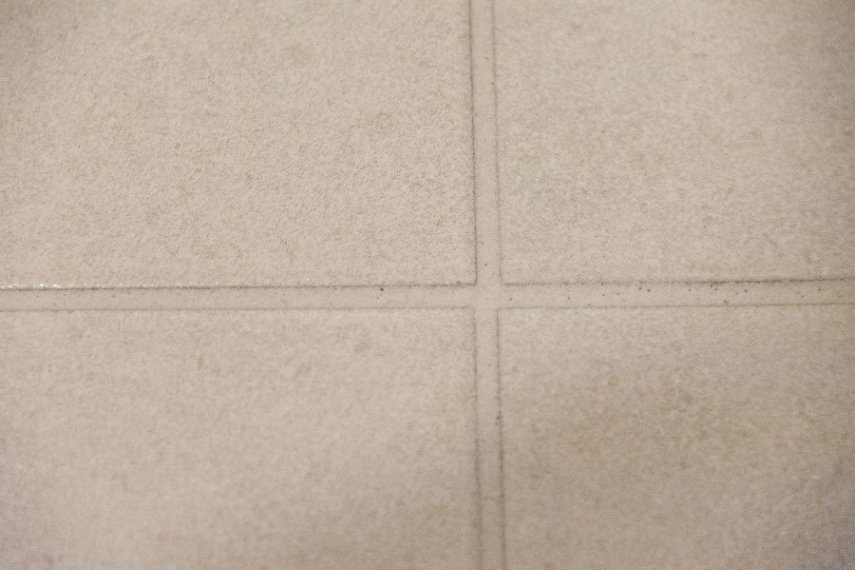

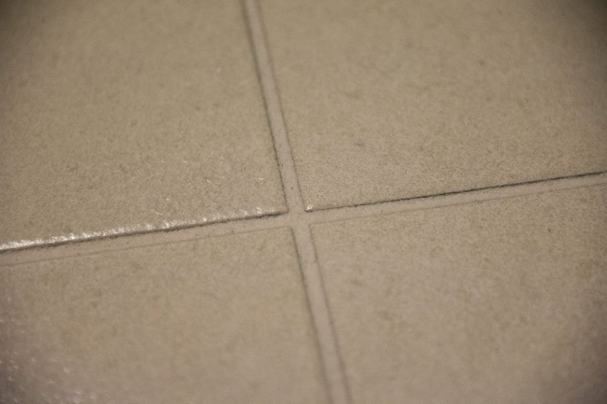

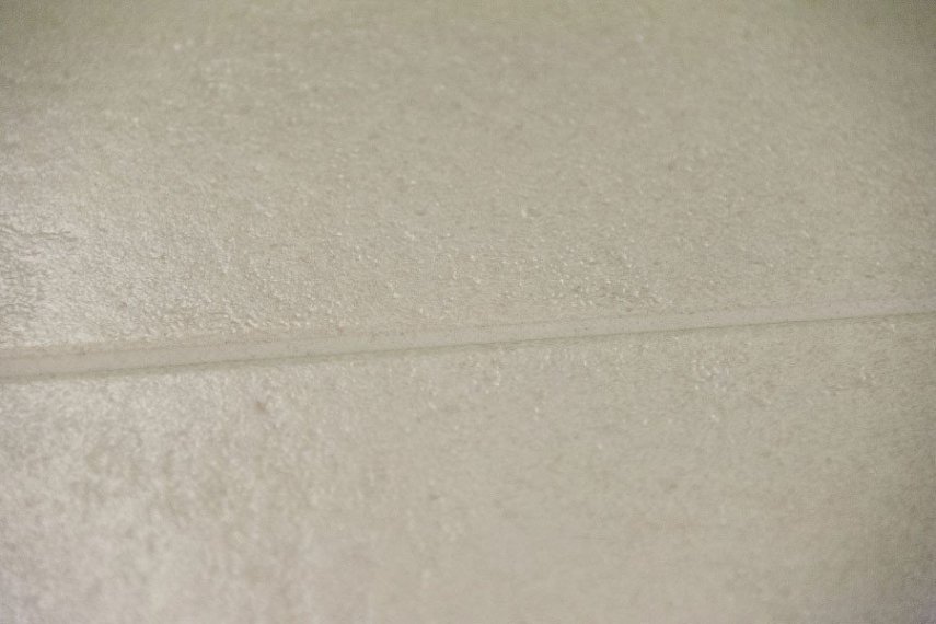

Затер напольную плитку эпоксидной затиркой Litokol Starlike C270, все ничего, но как я ни старался не давить на губку и терку с войлоком, швы все равно вымывались в некоторой степени и обнажалась глина с торцов плитки. Замешивал порциями по 250г, наносил минут за 10, еще через 15 минут замывал теркой с белым войлоком.
В чем моя ошибка? И можно ли теперь это как-то исправить?
Мое мнение- затирку на 2 тона темнее чем плитка надо было применить, а исправить- ждем БОНИСА
В общем, проблема с темными участками на белой эпоксидной затирке не только у меня.
Решил так: затер поверху тонким слоем этой же затирки. Технологию изменил: сначала нанес затирки вровень с плоскостью плитки, затем сформировал небольшую вогнутость расшивкой, но так, чтобы края швов максимально закрывали черноту. Замывать начал холодной водой через 45 минут после замеса. В процессе замывки воды лил минимум, без луж. Белый войлок не использовал, замывал аккуратно целлюлозной губкой.
Благодаря этому, затирка очень медленно вымывалась из швов и лучше заглаживалась. Времени на швы потратил больше, чем при стандартной технологи, но для себя сойдет :)
Ну и почему-то в первый раз у меня много воздушных пузырьков было в растворе, может мешал агрессивно слишком. На первом фото видно. При повторной затирке эти пузырьки закрылись.
Результатом вполне доволен. И, отвечая на свой предыдущий вопрос: затереть одну стену за несколько заходов можно (но не особо нужно). Адгезия к отмытой Литонетом самой себе хорошая. Стыков не заметно.

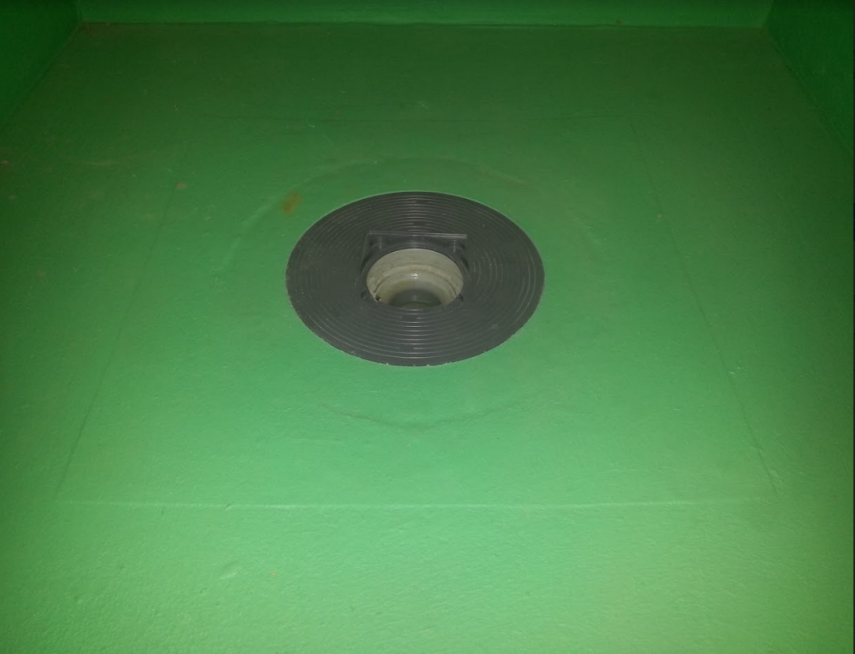

Как подготовить душевой поддон к мозаике? У меня два косяка: стяжка возле трапа вровень с фланцем, а должна быть чуть выше, чтобы уклон продолжался на сером пластиковом кольце и гидроизоляционная манжета, выпирающая на 1-1.5 мм. На втором рисунке отметил как есть и как хочу сделать. Сам уклон на полу хороший, ровный и симметричный.
Мозаику буду клеить на белый Litokol K55. Есть еще серый К80. Можно ли одним из этих клеев прошпаклевать/проштукатурить плоскость пола? И каким лучше? Толщина слоя будет 1-4 мм. Имеет ли смысл замешать на латексе? Уклон выдерживать думал так: по внешнему периметру пола душевой и по периметру трапа сделать из того же плиточного клея дорожки-маячки, потом заполнить пространство между ними клеем и пройтись правилом. Получится?
я бы сделал так- в периметр квадрата вставил с распором мелкие брусочки (бука.пластик) на нужную высоту , а затем  шпателем (не пойму расстояние до стен) 600 мм обкрутил  к-55 и на него после высыхания положил  мозаику
3 часа назад, AN63555 сказал:
Шпателем получится сделать верхнюю половину относительно трапа, для нижней все равно нужно будет что-то длинное, правило или рейка деревянная. С брусочками хорошая идея, за один раз все можно сделать, спасибо.
