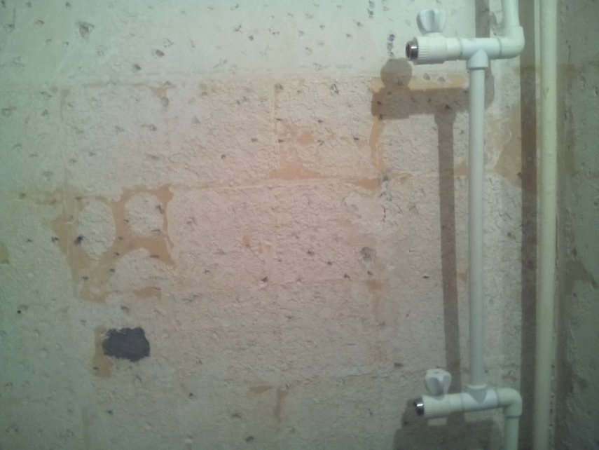

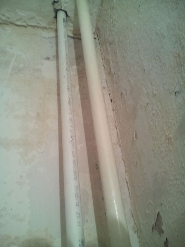

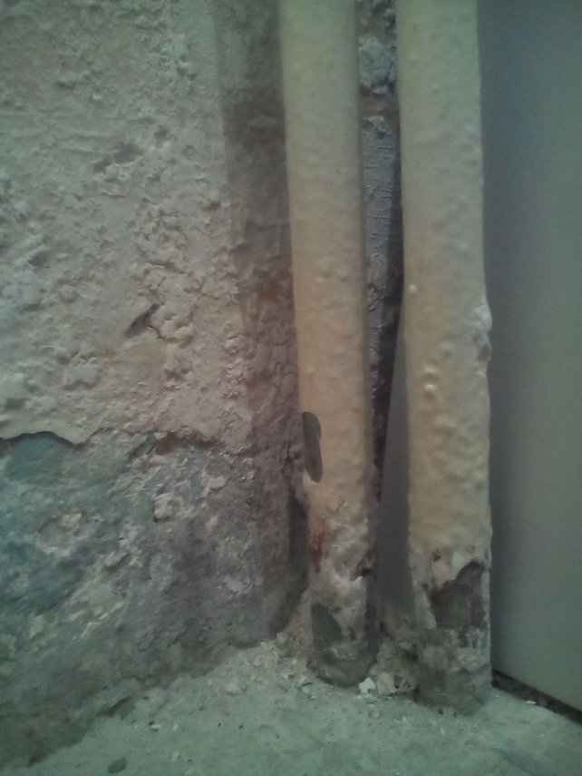

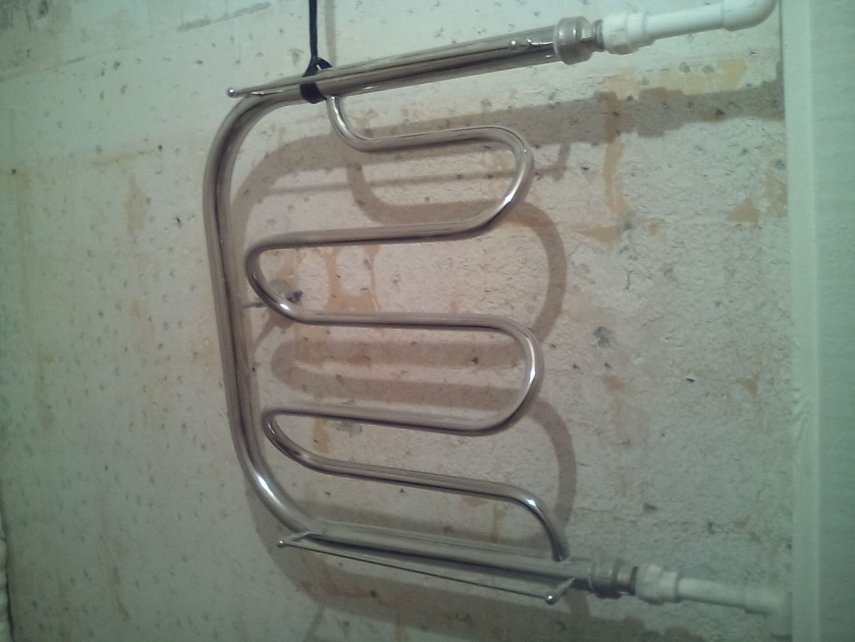

Также есть вопросы по полотенцесушителю (трубы стояка, как утверждает менеджер, на данном этапе уже нельзя спрятать, а сразу мы об этом не подумали). В углу ванной комнаты - межпанельный шов (то, что отваливалось само - выскребли и залили пеной, далее планируется штукатурка на грунтовку на пену).

Ремонт во вторичке всегда связан с некоторыми трудностями. начну с последнего вопроса- полотенцесушитель прятать вам навсегда нельзя, так как часть  стояка  стальная, но можно спрятать в разборной короб из ?(я так понимаю пластиковых панелей), отсекающие краны на п/с необходимо поставить.

По полотенцесушителю - отсекающие краны в любом случае необходимо ставить? Сантехник сказал, что краны не нужны, я спрашивал про краны... По поводу стояков - а как лучше? оставить так или закрыть в короб? с учетом того, в этом месте стиралка должна встать.

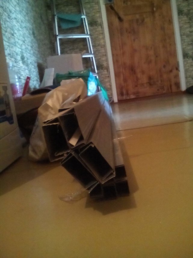

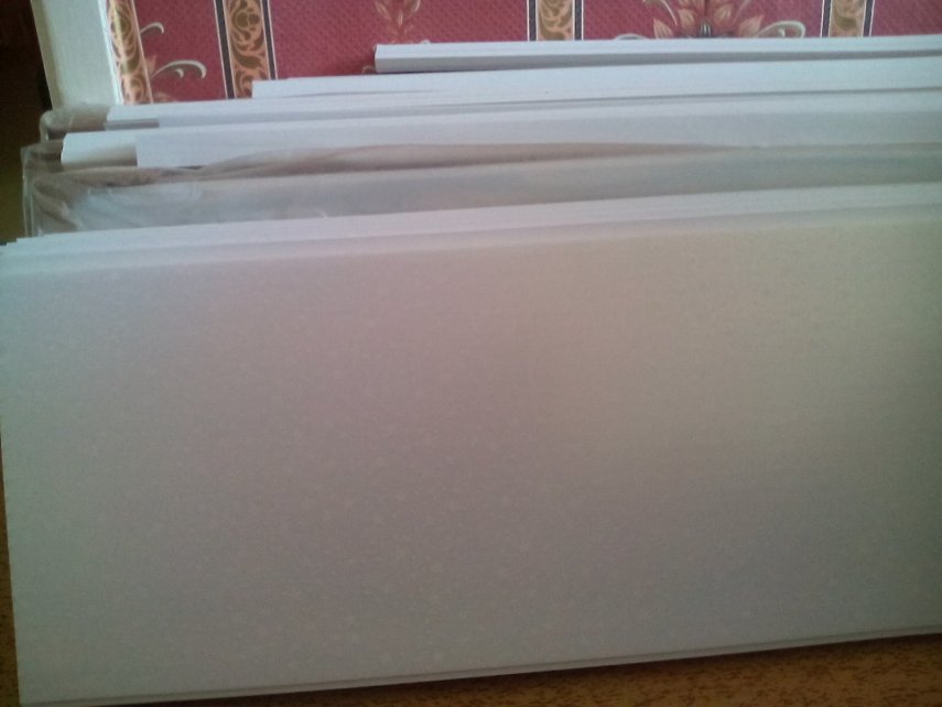

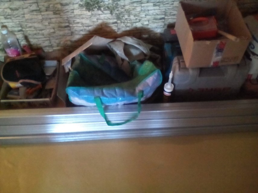

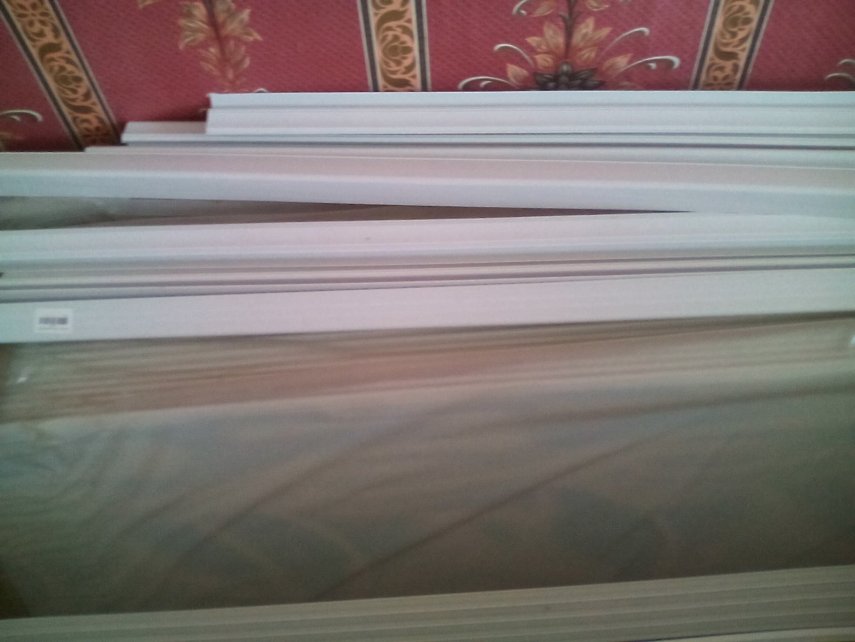

По профилю - ширина ванной 171, ванна акриловая, 160. Размеров профиля сейчас не скажу, но скину фото, заодно и фото панелей (какое есть). В фирме сказали, что можно и профилем по всем стенам обрешетку сделать, а можно и только по одной стене, закрыть трубы, остальные панели мастер сказал прикрутит на саморезы к стене. Конечно, предпочтительнее было бы не скрадывать пространство, поэтому и выбрали обрешетить одну стену, а профиль уже закупили на все, вопрос этот подвис, так как теперь непонятно - может лучше на рейки или на жидкие гвозди? Варианты кроме саморезов мне пока не предлагали.

Профиль 27мм плюс панель

По полотенцесушителю - расстояние от крепления к стене до п/с - 65мм, а стояк в углах до 25 мм от стены отходит только.

3) сдать цветные панели и купить белые матовые

В принципе деревянные рейки ставили, ставят и будут ставить. Трубы полотенцесушителя закрыть в короб(легко разобрать при необходимости),и главное краны поставить с байпасом(забыл написать).

Панели без реек- пусть соберет одну стену, увидите что получится.

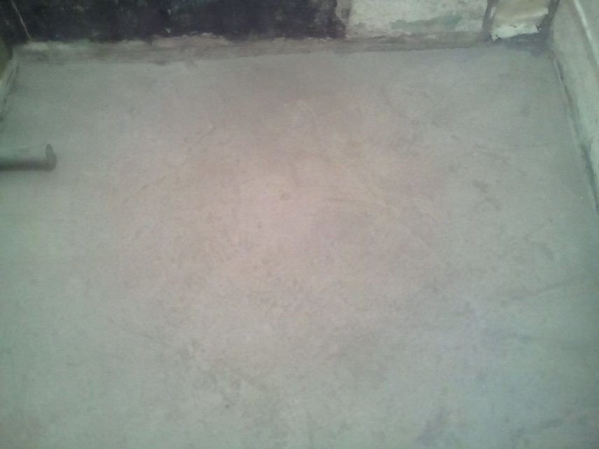

Отколотили пол, теперь гораздо ниже стало, но есть перепады до 2 см, чем ровнять?
В общем, отдолбили одну стяжку, и на фото вторая, более старая, под ней уже плита. Завтра будем долбить до плиты, ровнять не понял пока чем, мастер предлагает двухсотку какую-то, м-200, фирму не понял, завтра привезут.
По полотенцесушителю сказали сделают краны и байпас, но не согласились, что это необходимо, даже про снипы речь была, в общем решили сделать и все.
