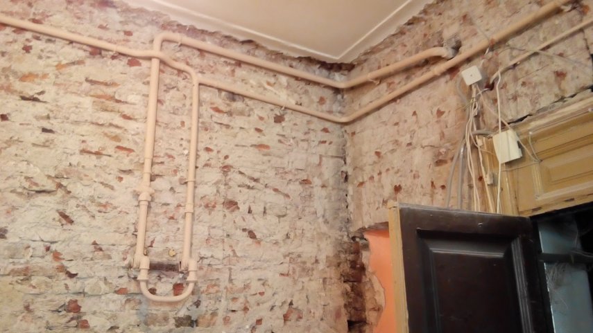

Пришли с плановой проверкой, понюхали прибором - кран говорят менять надо травит. Угу латунный, хоть и покрашен тупыми совками 10 раз, но это преступление легко исправляется аккуратным постукиванием. Если он травит - притру. Альтернатива - отключение стояка, работа бригады ух мастеров + кран, итого от 3000 до 5000.  Хорошо, что свои люди из той же конторы  с приборами есть. в результате: кран ок, травит непровар на шве. Официально - отключение стояка и ожидание в очередь на сварного от трех дней. Звонок шабашникам -  цена 1000р, но  заняты до конца месяца, а за 2000 были через час. Облагородили шов в лучшем виде.
Причем когда я установку счетчика заказывал именно этот шов мне и не нравился, но тогда мастера меня убедили, что это изгиб до крана трогать не надо, все прекрасно и так встанет.
А вот такое количество резьбовых соединений, как на картинке  вызвало бы у Горгазовцев  просто шок. Все должно быть на сварке. Отчасти я их понимаю, у нас только разреши что-нибудь, с нашим количеством считающих себя офигеть какими кулибинами был бы полный пиздец. Криворукие  самодурки жмутся даже на копеечные диэлектрические муфты.

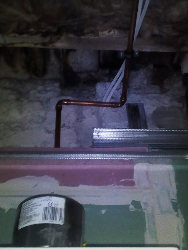

Вот вариант - медь на прессфитингах за потолком из ГКЛ. Окончательно закроется после осмотра инспектором.
Для вящей пикантности: это ванная комната без окон.

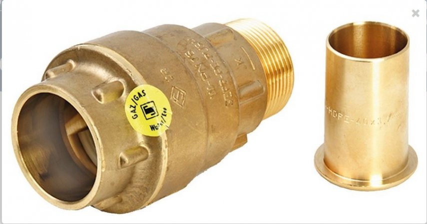

Главное чтобы было сертифицировано и трубы и фитинги к ним.
В Питере,   вроде,  какая-то фирма сертефицировала гофронержавеку для установки газ счетчиков, но это именно то решение которое не стоило бы использовать.

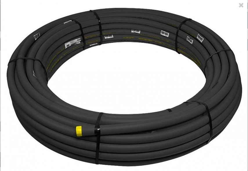

Здесь гофронержавейка набирает все большую популярность. Легко прокладывать и обходить проблемные места, минимум соединений, можно под землю, в стяжку и т.д. Но мне она не кажется надежной на перспективу 15-20 лет. И из всех она самая дорогая. Медные трубы толщина 1 мм, множество соединений на пресс. Стальные не рассматриваю вообще. Говорят сейчас центральные газовые трубы к домам будут подводить из пластика.
Я пока не решил из чего. Мне нужен диаметр 28 мм. Длина магистрали где то 30 м. Часть пройдет или под землей или под полом, а часть будет уложена в стяжку. Время до следующего года есть подумать, что выбрать. Я склоняюсь к меди. А будут ли держать прессовые фитинги так же хорошо давление газа лет эдак через 20 или нет? Это касается и пластика и меди.
4 минуты назад, windsor сказал:
В этом плане, ИМХО, интереснее именно бесшовные соединения, те полиэтилен, металлоспластик или отоженная медь проложенная одни  куском. Если предусмотреть трассу таким образом, чтобы соблюсти радиусы изгибов, то будет надежно и красиво. А соединения будут доступны для осмотра.
Знакомый из газовой аварийки говорит о частых случаях обнаружения микросвищей именно на гофронержавейке, но  утверждать заводской брак или блуждающие токи на 100% не может.
2 часа назад, windsor сказал:
У нас сейчас по улицам и к домам новые трассы проводят пластиком (черный, вида ПНД для водопровода, с жёлтой полосой).
