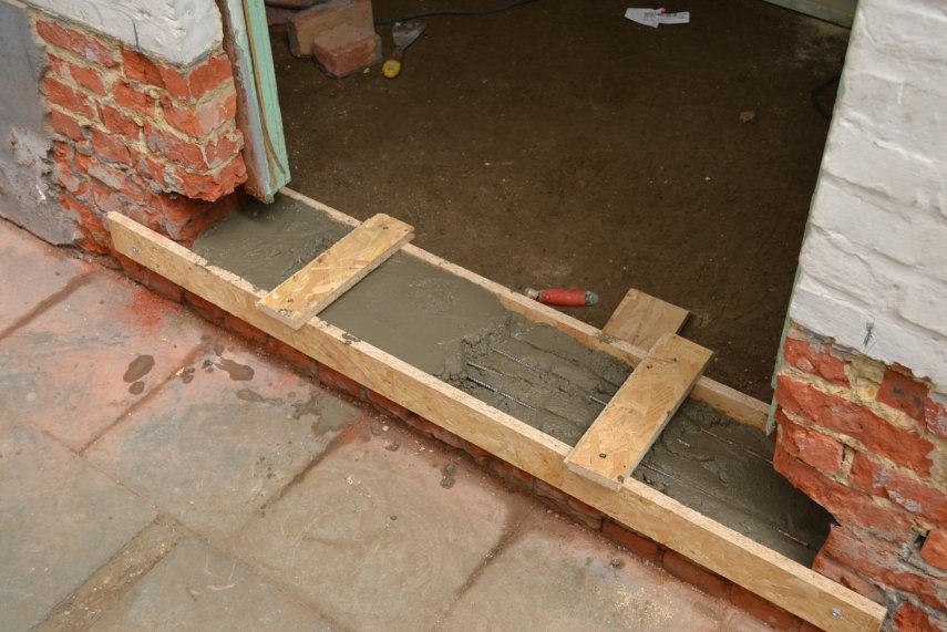

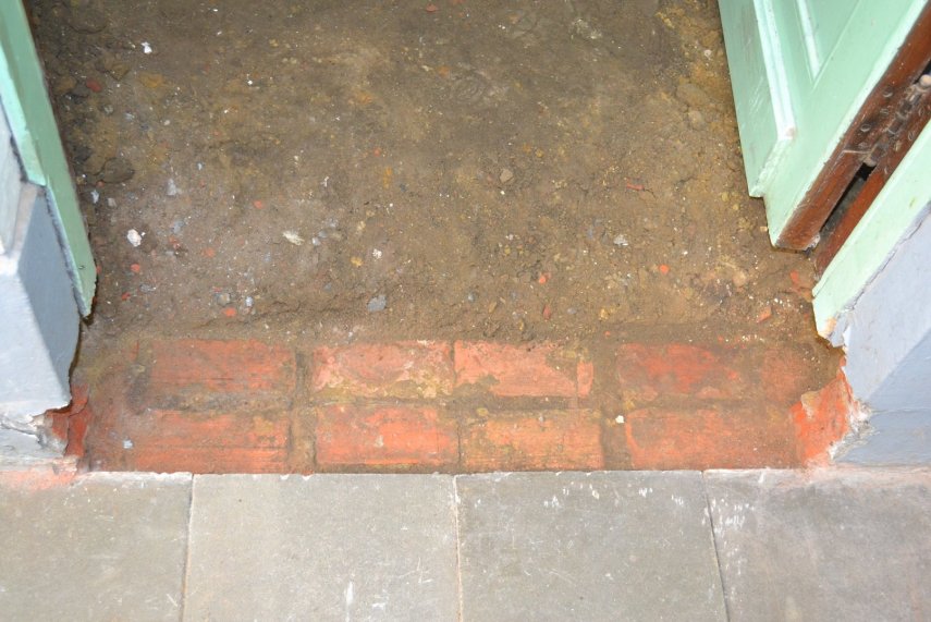

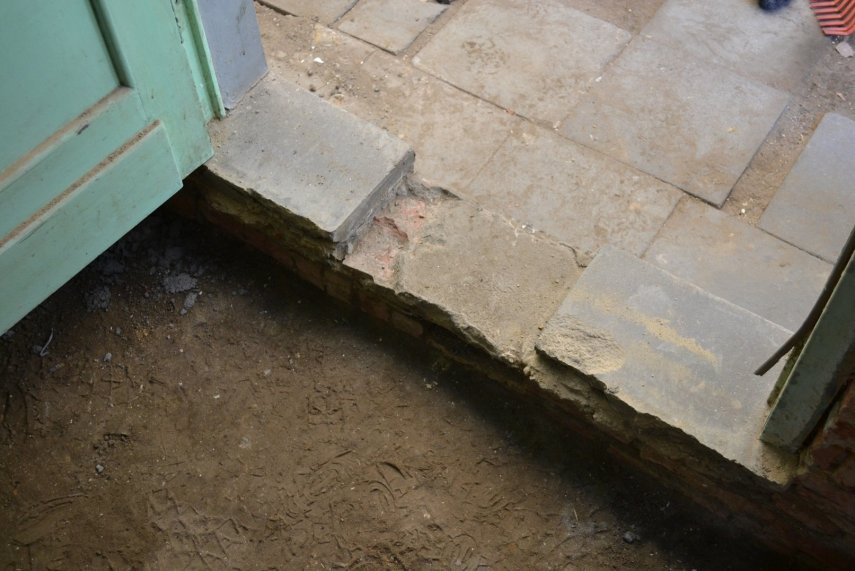

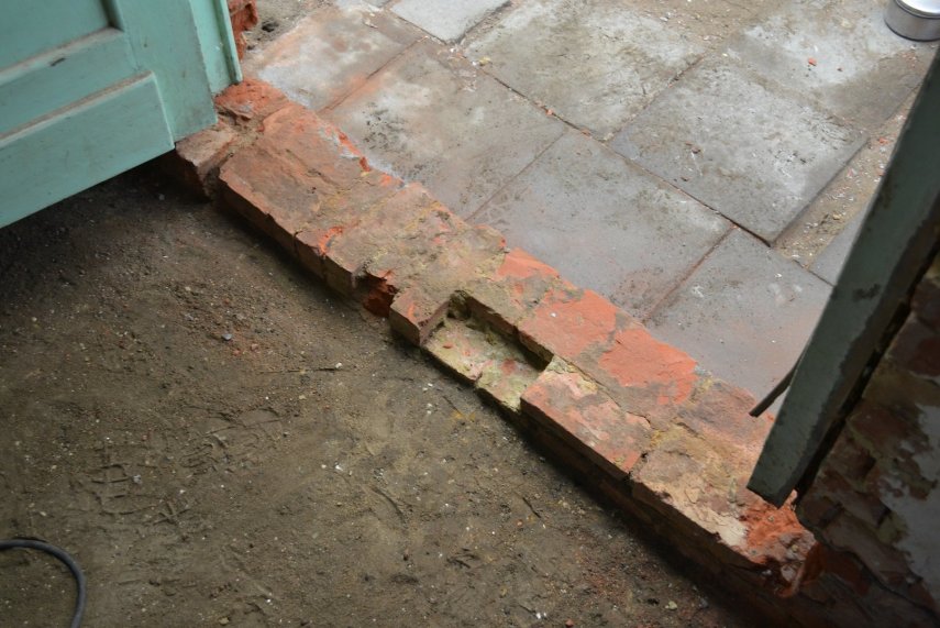

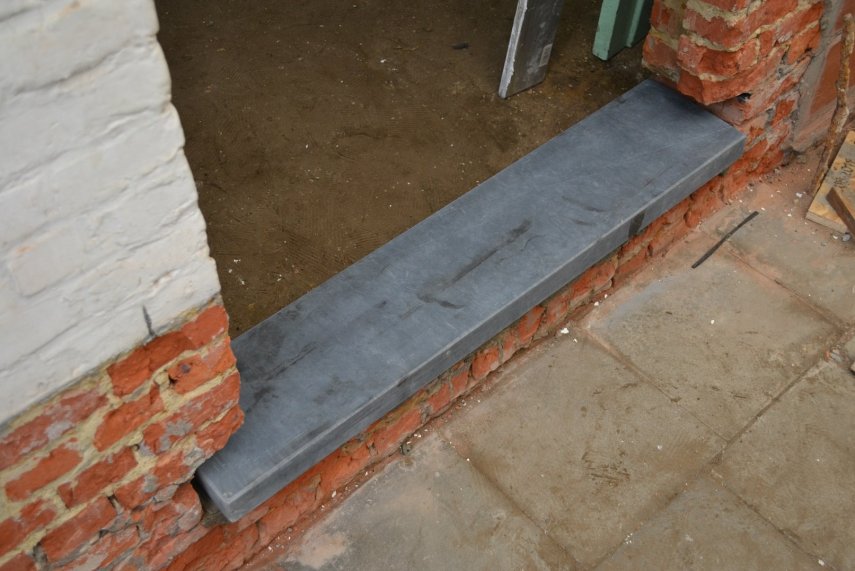

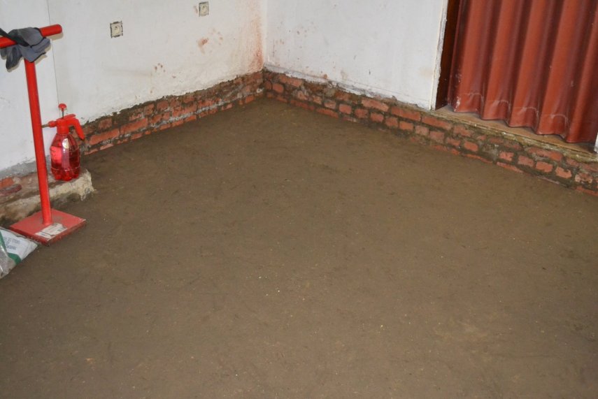

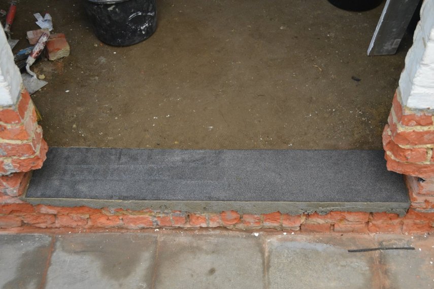

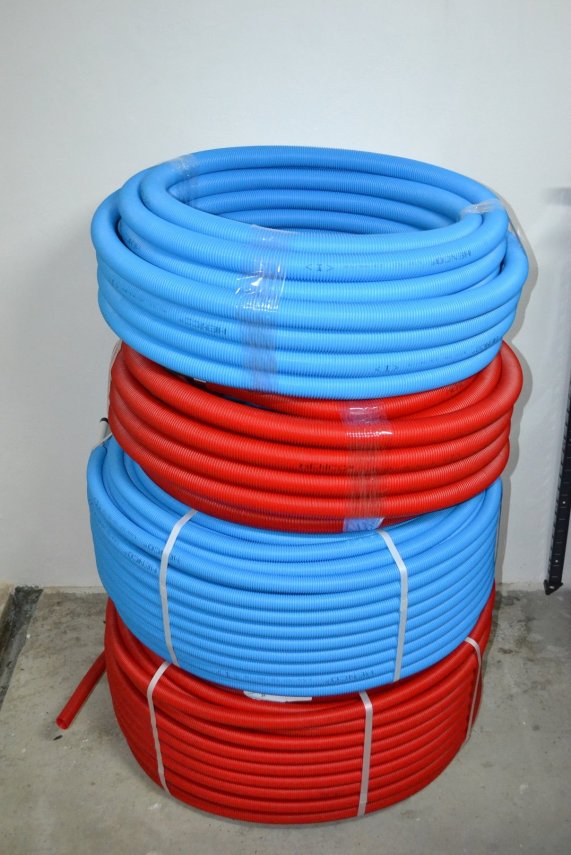

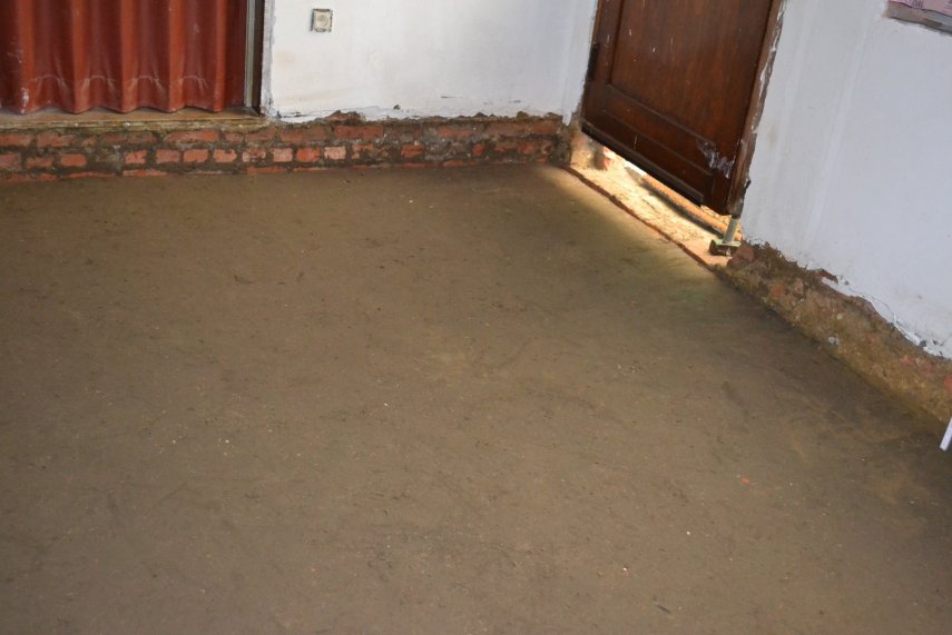

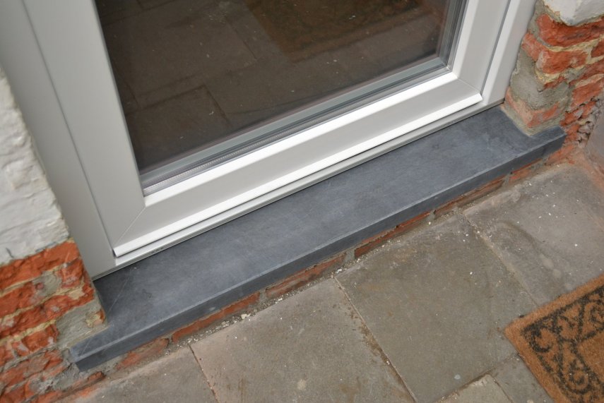

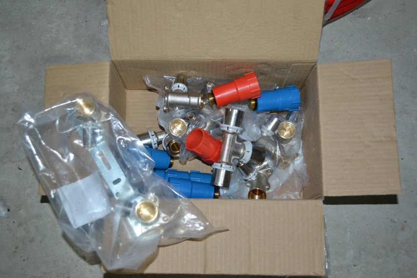

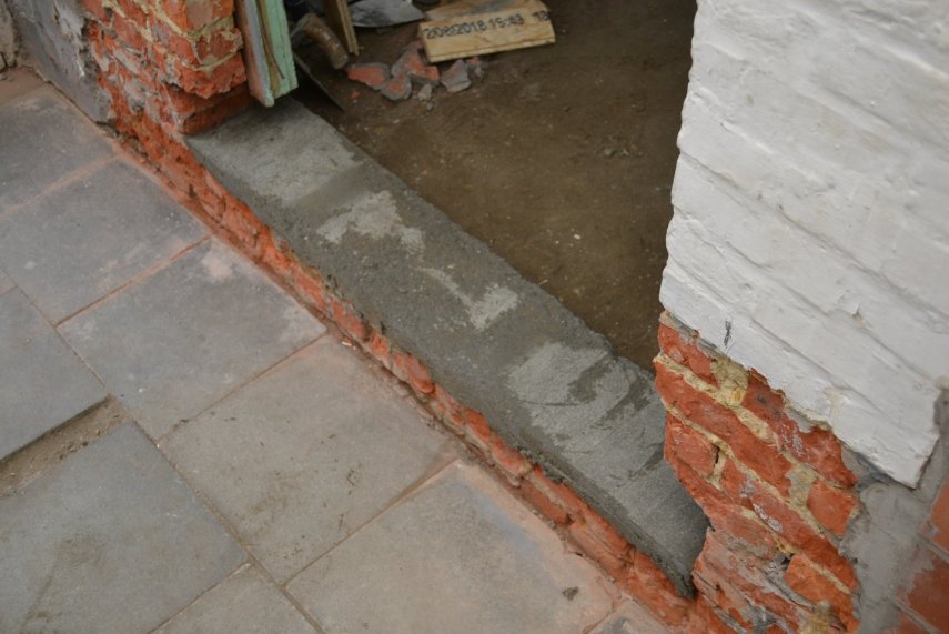

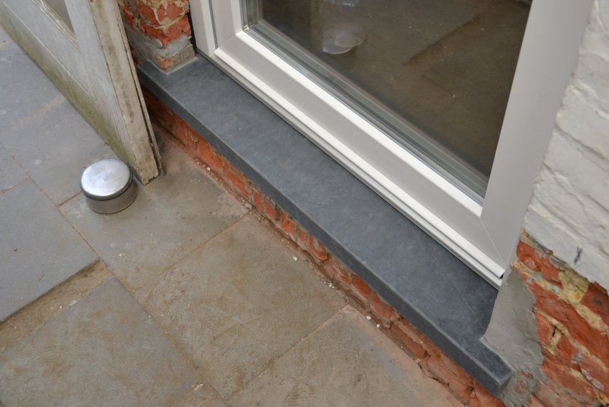

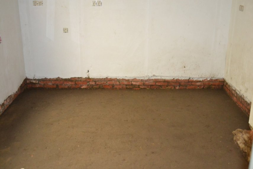

В двух помещениях- кухня и будущая котельная нужно было поставить камни для окон и дверей. Для окон я купил в магазине, а для дверей на пороги заказывал в фирме ждал две недели. Чтобы установить пороги на двери пришлось где то подливать бетон, а где то выкладывать поверхность кирпичём. Пол в кухне выровнял и утрамбовал. Заказал через интернет 200 метров трубы в изоляции на 16 мм, 100 м красной и 100 метров голубой. И еще щелобущек немного. А так же 26 мм на главные магистрали.

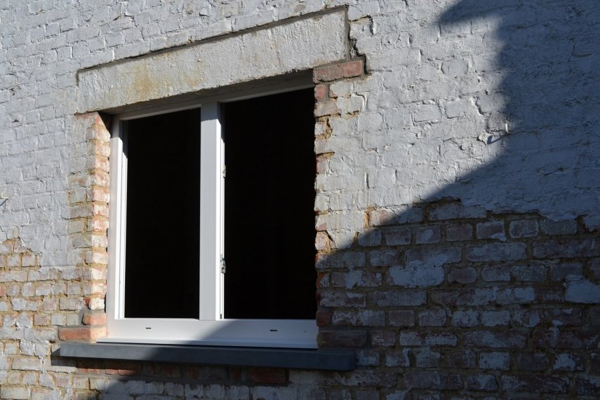

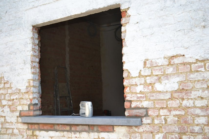

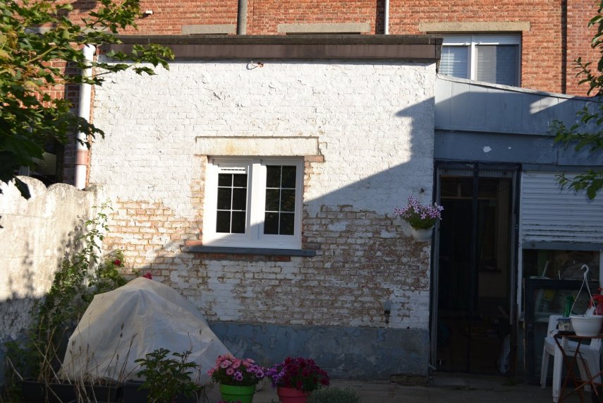

Установил окно и каменный подоконник в котельную.

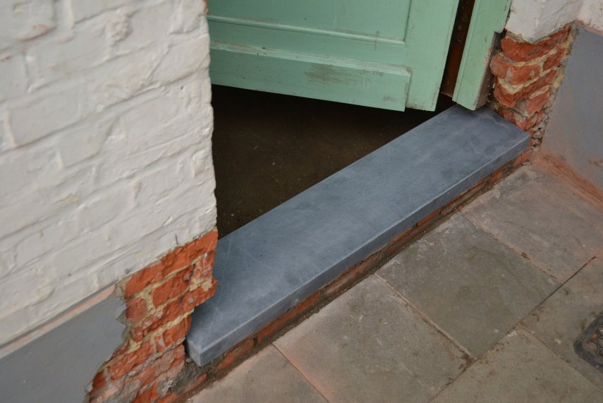

Установил каменные пороги в котельную и кухню.

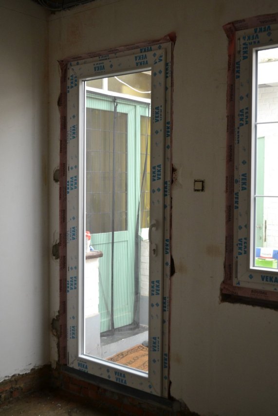

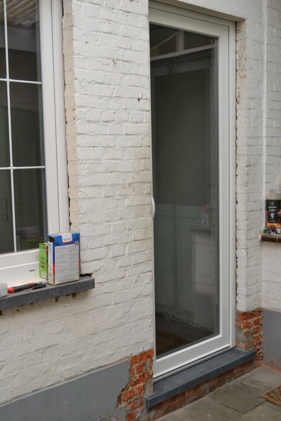

Установил двери в котельную и на кухню.

Закончил оштукатуривать котельную. Угол, где будет душ оштукатурил цементной штукатуркой.

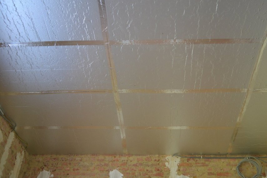

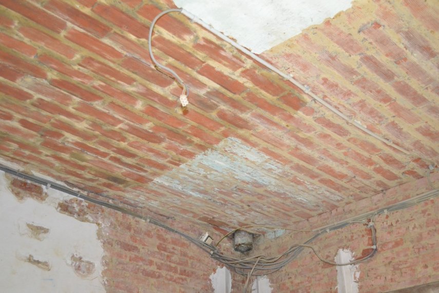

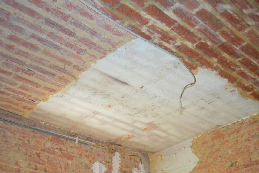

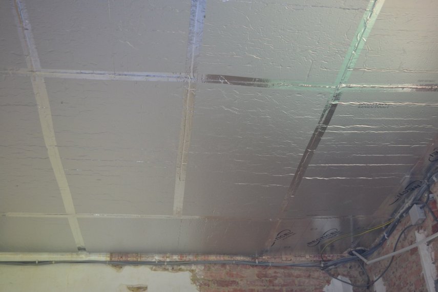

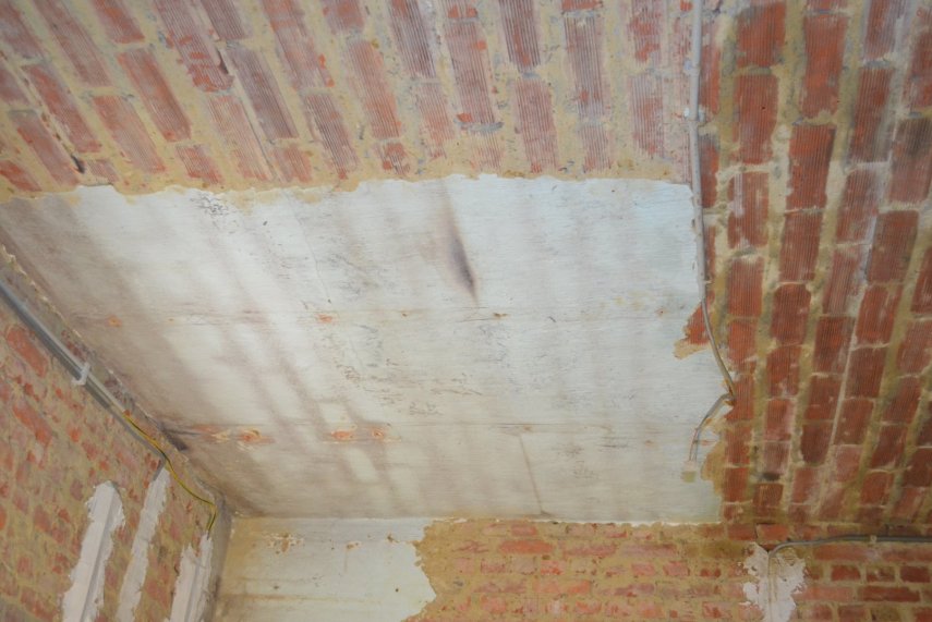

В котельной пришлось сбивать штукатурку с потолка. Приклеилась намертво, было тяжко. Потом оклеил изоляцией 82 мм.

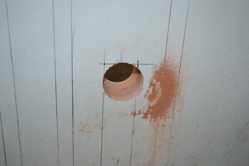

Это специальные полые панели, через каждые два ряда вложена 8 ка или 10 ка арматура. Всё очень крепко сделано в 1952 году.

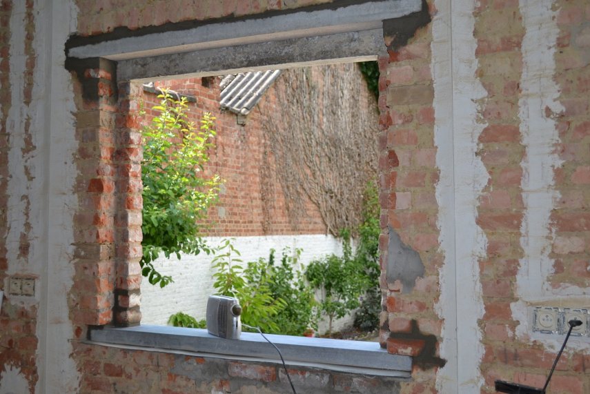

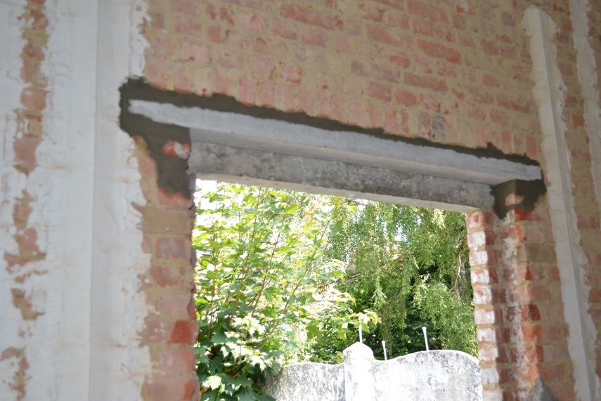

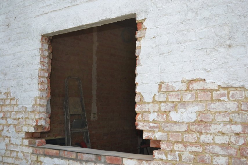

Над окном и дверью в котельной заменил полусгнившие деревянные балки. Для каменного подоконника пришлось расширить нижнюю часть на 8 см с каждой стороны окна. Потом всё постарался аккуратно поставить на место.

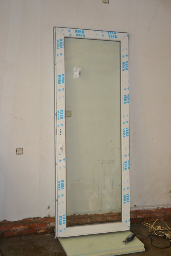

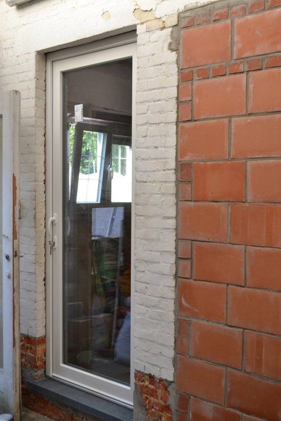

Как уже писал выше пороги в двух помещениях пришлось адаптировать под новый камень. Где подлил бетона, где кирпич уложил. Когда все высохло, поставил двери.
642.thumb.jpg.76dbd309d39c51c6583e3d3ac49cdd44.jpg643.thumb.jpg.4bd524e0749c93813728c3a28423df37.jpg644.thumb.jpg.d5cc2ffe9fbd9a0264181822cac15529.jpg645.thumb.jpg.a8b38a20ef635f612a056703e9b959e8.jpg646.thumb.jpg.278811c976feb1d766c6a64ad983326f.jpg646a.thumb.jpg.8ab779b5d758ab49ed07269981df90b1.jpg647.thumb.jpg.c44e8d4a35d9972d86c7ea1bfb1dd641.jpg648.thumb.jpg.74772bb247a432c787062c86c4dc6f22.jpg649.thumb.jpg.aa0212e14cfe06069779d702af676c06.jpg650.thumb.jpg.1de47eba5771d54eda9d955ca16a165d.jpg651.thumb.jpg.aedef5516db883d9e130a1c881ab239c.jpg652.thumb.jpg.da4372d80eb5af7b819cf1c50955f7d2.jpg653.thumb.jpg.5a44430d88476a47e6f09fdec0d2bc77.jpg654.thumb.jpg.a4ffdfff90063a916042e686b72dd871.jpg655.thumb.jpg.3315303c5716df8b13aa9a47afc4aa71.jpg
Дверь с сплошным застеклением зачем? Себе на балкон ставил такую же, а вот для входной сомнительно...
Ну и по потолку технология набора из пустотелых частей единой плиты как-то не понятна,
Дверь во внутренний дворик, почему бы и нет?!
Обе двери с выходом на веранду. Там будет еще одно окно и дверь уже с выходом на террасу.
Мне она тоже непонятна. Я думаю, что керамические пустотелые кирпичи как то навешивались на арматуру и затем проливалось все цементом.

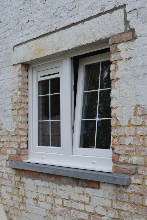

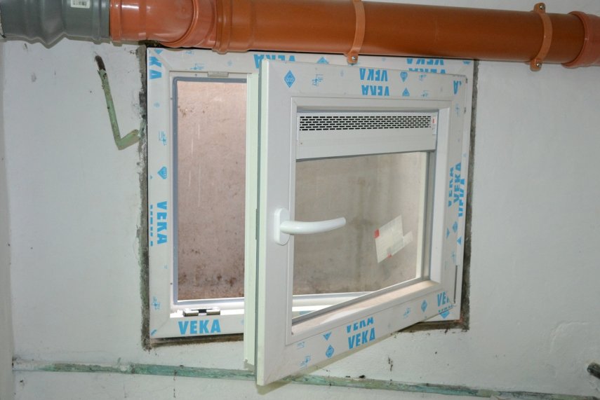

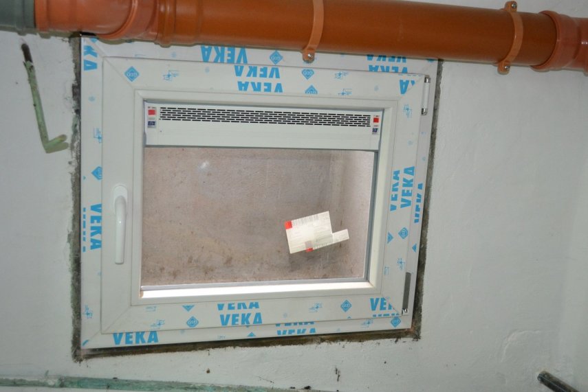

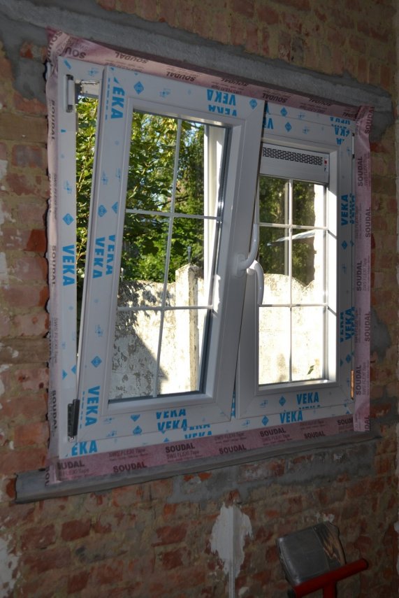

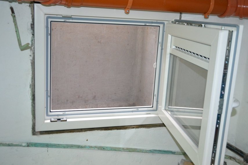

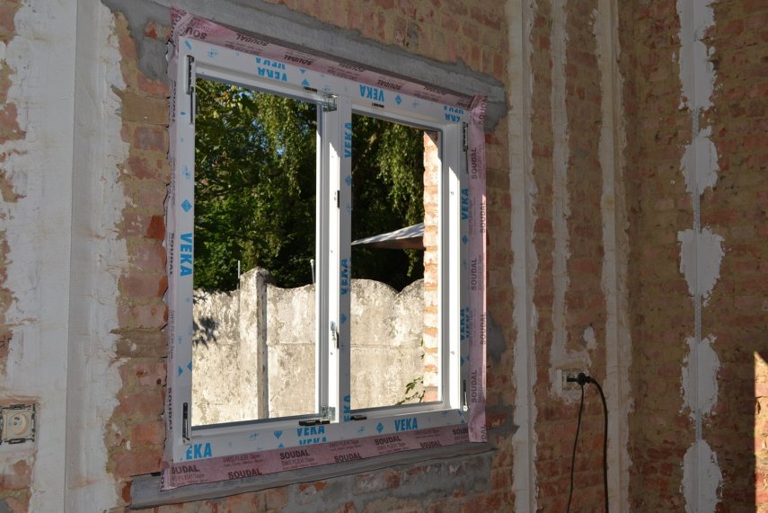

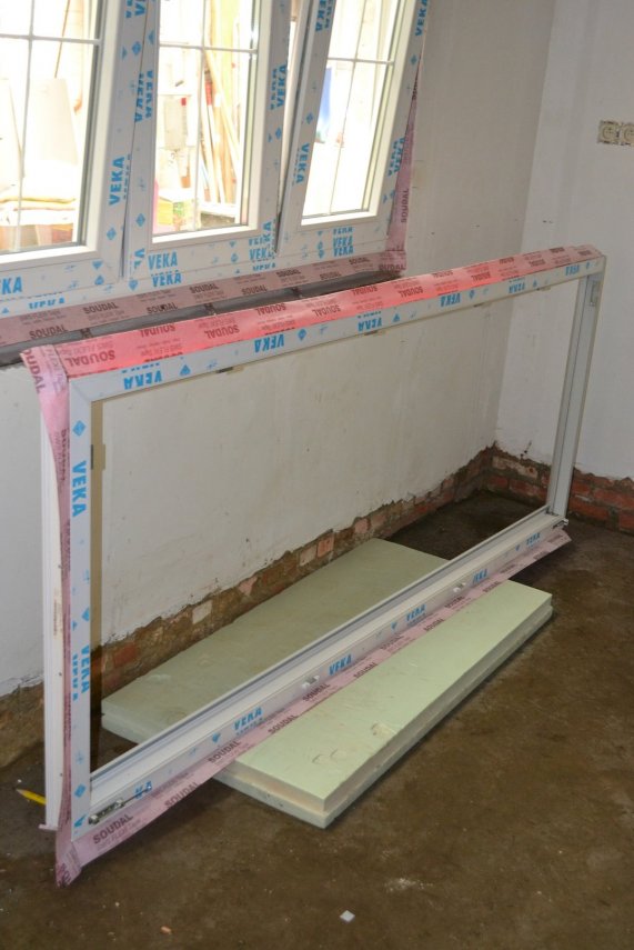

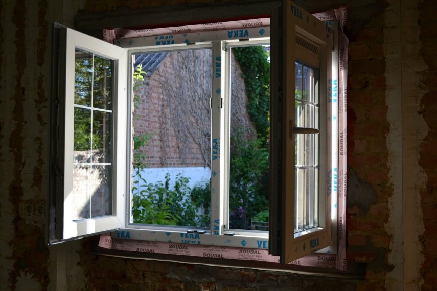

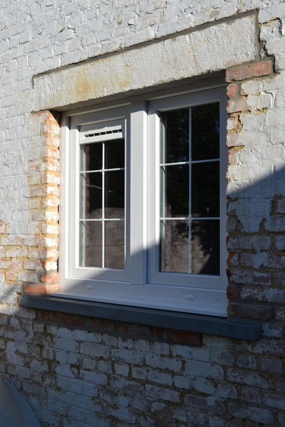

В подвале тоже поменял окошко.
656.thumb.jpg.237c8e3c604add886de0359ebd07c5d7.jpg657.thumb.jpg.918ef3fc4234c57e83788238d7dbaadb.jpg658.thumb.jpg.1facd4633377742cf07c231927731726.jpg659.thumb.jpg.f5d3c6c74392d951fc8c1f09bd13991d.jpg
1 час назад, windsor сказал(а):
поменял окошко
Врезана приточка? Какие-то характеристики её есть?

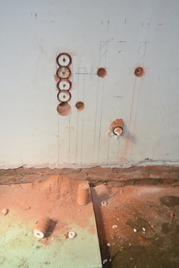

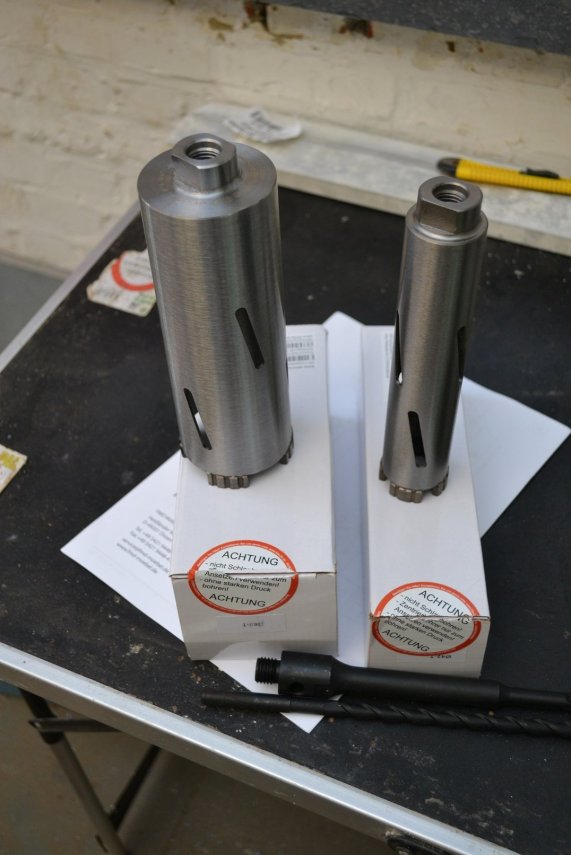

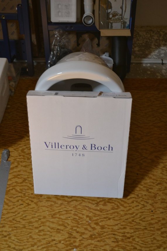

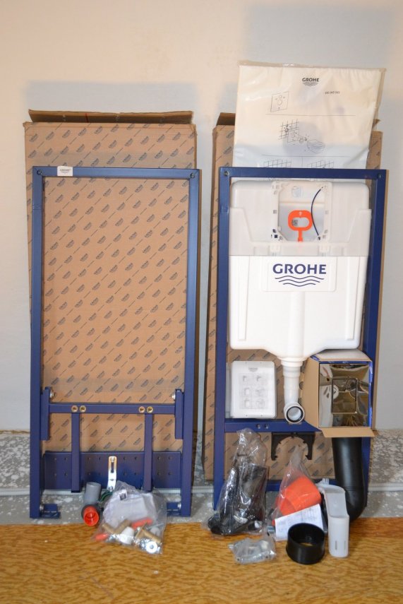

Взял коронки с переходником для перфоратора и центровочным сверлом. 42 мм и 67 мм. Довольно дорогие, хорошей фирмы. Опробую сегодня. Для будущей ванны взял две инсталляции. Заказывал их на Амазоне. Горшки брал отдельно в Бельгии тоже на заказ. Здесь не очень распространена установка биде просто в магазине не купишь, только заказывать. Одна инсталляция полностью укомплектована, для биде нужно еще будет заказывать кран, крепления к стене и прокладку.

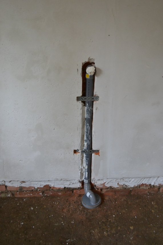

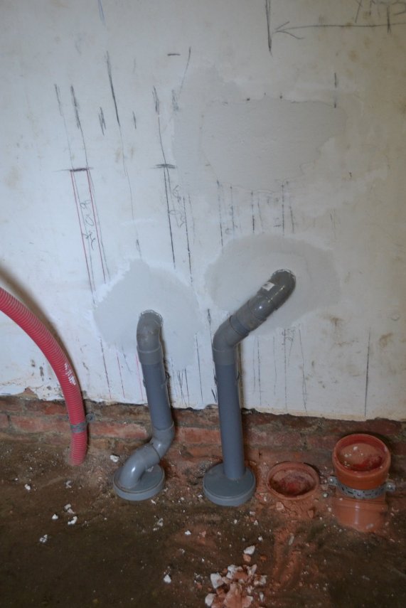

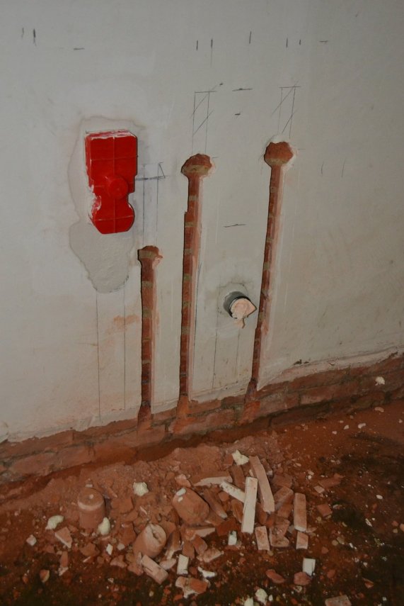

Сегодня опробовал коронки с перфоратором. Неплохо так режут. Доделал подключения к канализации для котла, раковины на кухне и посудомойки. Для неё поставил сифон. Раковину и посудомойку подключил со стороны котельной. Трубы утапливать не стал, стене и так досталось и еще предстоит.

14 hours ago, windsor said:
поставил сифон.
Это вот та красная штуковина?
