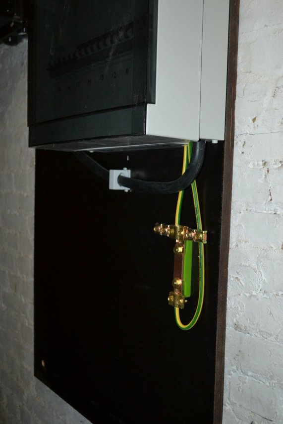

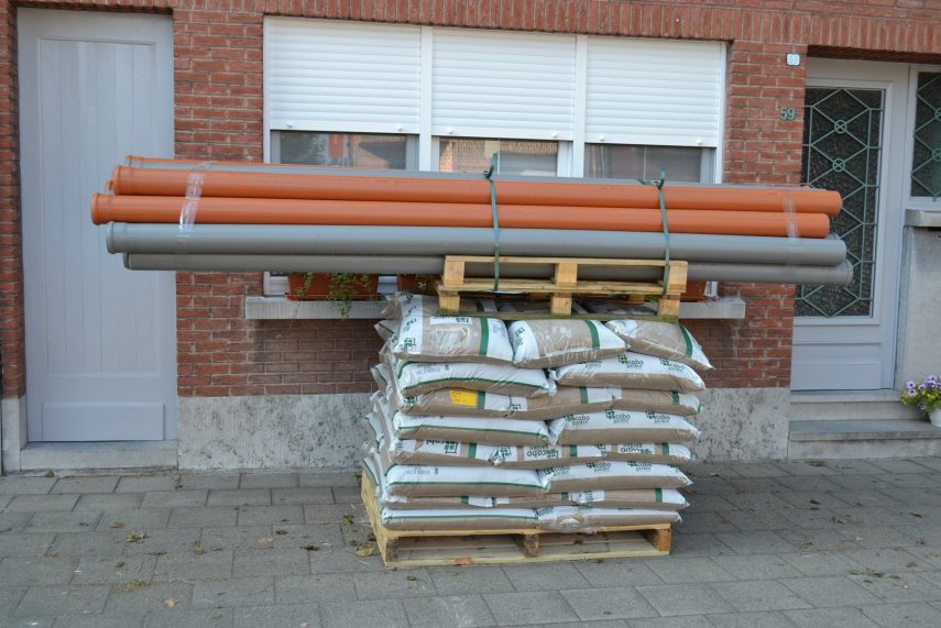

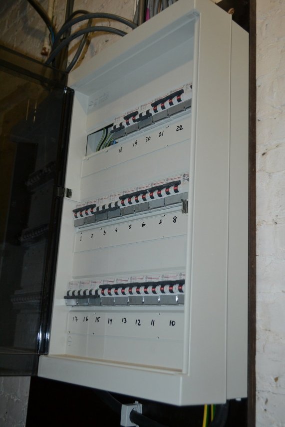

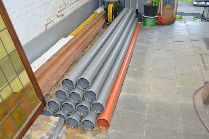

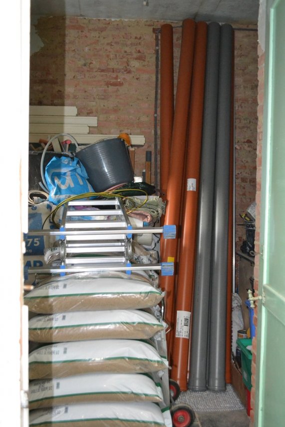

Позавчера пришел первый заказ. Трубы для ливневки и канализации и 40 мешков песка по 40 кг. Распихал все по сусекам. Места как всегда не хватает. Трубы взял 110х3,2 мм. Серая для дождевой и грязной воды, а рыжая для туалета. В этот же день был электрик, сделал все подключения розеток и выключателей, а так же заземления. На улице в том месте куда я вывел кабель заземления были забиты в землю два медных штыря по 1.5 м каждый. Теперь в коридоре черного хода достаточно света. Щиток уже практичсеки заполнен.

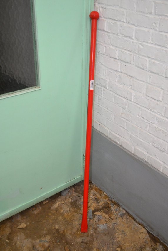

Приобрел себе наконец то ломик, с ним плитку выковыривать сподручнее.

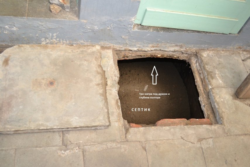

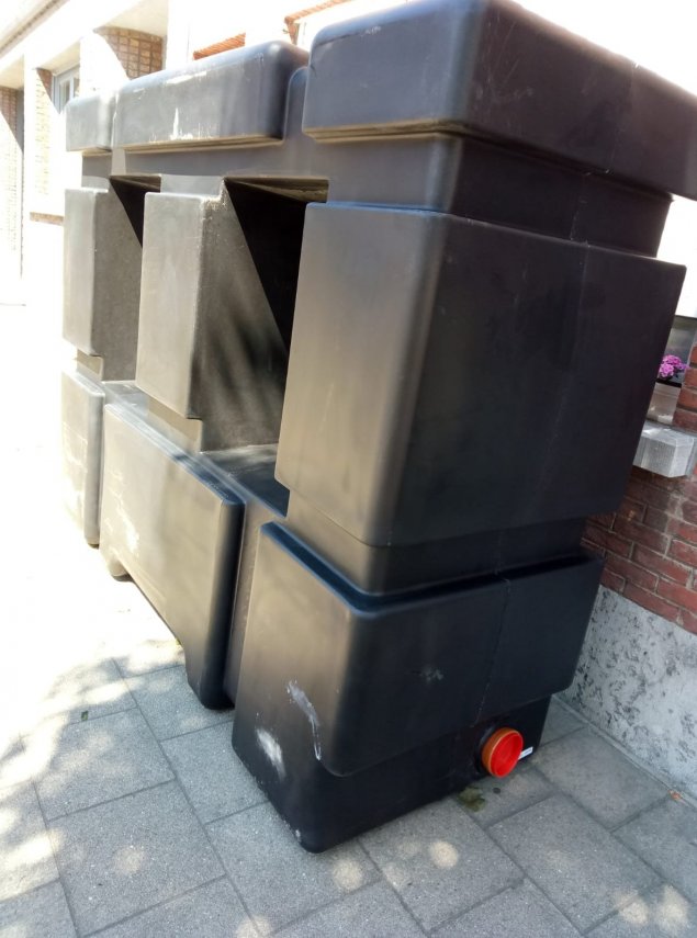

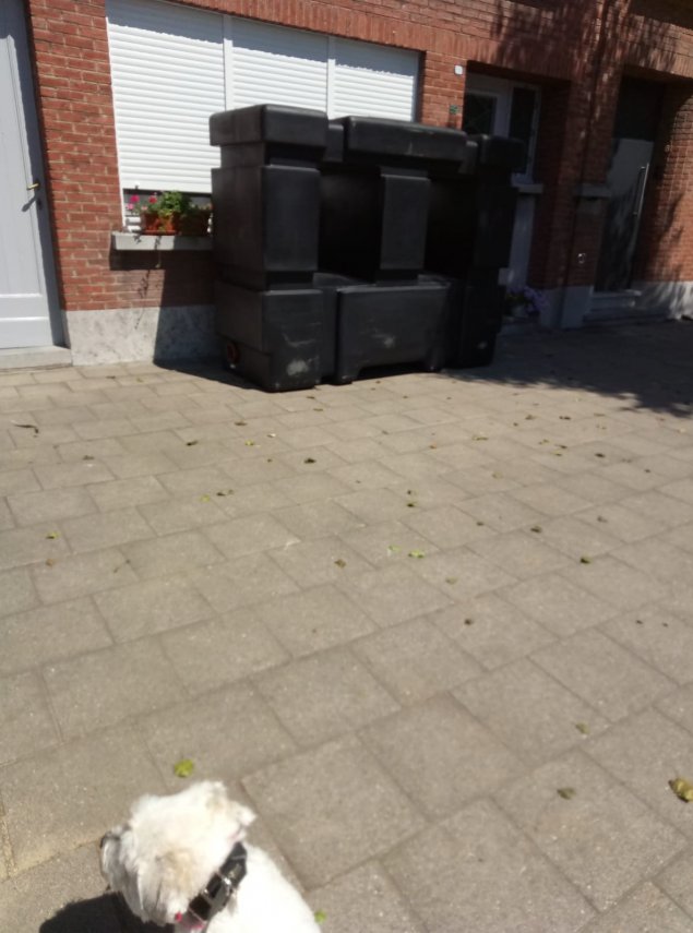

Вчера привезли септик. Сгрузили "вверх ногами". Я правда заказывал другую модель, но привезли эту, сказали что более новая. Вчера его еле в дверь запихали. Сейчас стоит в зале, ждет погружения в грунт. Когда это случится не знаю. Мне завтра надо за соединялками к трубам съездить, освободить весь коридор от плитки, найти и откопать там трубу по всей длине, глянуть глубину ее подключения в дом и от этого уже смотреть на какую глубину рыть яму для септика.
21 час назад, windsor сказал:
Таки это... погодь. Вроде же наоборот. Рыжая труба для наружки, а серая внутренняя. Или пофиг.
7 минут назад, pavlik123 сказал:
Это не пофиг. Это зависит от того, насколько химически агрессивны фекалии, выделяемые жильцами. Иные керамическую трубу покупают - не выдержит полимер. А ты серая, рыжая...
В 29.06.2018 в 22:45, windsor сказал:

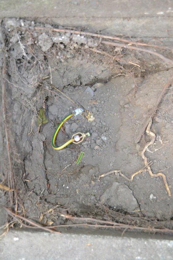

На каком расстоянии друг от друга забивали штыри и делал ли электрик (надо ли вообще в вашем случае) промер сопротивления заземляющего устройства?
Прикольный ломик, пожарный? :) Почему нет заточенного острия? Ах да, у вас лёд колоть-то не надо...
Кстати ни разу не покупал ломы... , но у меня их в гараже штуки наверно 4....  :noddle:
Рыжая будут закапываться в землю и заливаться в бетон. Она пойдет от двух туалетов до септика и от септика до подключения со стороны улицы к центр. канализации.
Серая с такими же характеристиками как и рыжая будет так же закапываться в землю и заливаться в бетон. Ею будет проложена ливневая канализация, а так же отдельная линия для воды с кухни, душа, стиралки, эта линия после септика будет соединяться с рыжей трубой. Ливневка должна выходить параллельно рыжей и не соединяясь с ней по новым нормам подсоединяться к отдельной трубе на выходе из дома. Пока у нас подключение по старинке одной трубой, поэтому при подходе на выход ливневка тоже подсоединиться к рыжей. В дальнейшем будет у всех два подключения - 1 труба туалет только через септик, после септика подключение "грязной воды с душа, кухни, стиралки и т.д. подключается к центральной канализации проложенной на улице. 2 труба - ливневка  напрямую не соединяясь уходит на улицу и подключается к отдельно проложенной там трубе.
Штыри забивались не на расстоянии. Сначала забивался один до упора потом на него накручивался другой и забивался сверху первого. Все. К нему подсоединяется кабель. Никакого промера насколько я знаю нет необходимости делать.
28 минут назад, windsor сказал:
Понятно. А почему именно 3м штырь суммарный, а не скажем 4,5 или 1,5м? Т,е. от типа грунта не зависит?
10 минут назад, bagayama сказал:
Не знаю. Наверно такие требования. Определенная глубина, диаметр главного кабеля для заземления и т.д.
А чем может влиять на заземление тип грунта? Штырь медный, что на него может повлиять?
Т.е. так ваш местный электрик сказал?
Или это, как ты ранее писал, входит в перечень проверяемых инспектором пунктов "правильного" дома?
Вот здесь на видео показан процесс забивания штырей и подсоединение к нему кабеля.
Электрик мне ничего не говорил. Он делает так как положено по европейским нормам, а так же по нормам и правилам для Бельгии. Это касается и заземления, автоматов на розетки и выключатели и т.д. Я ему доверяю. В прошлой квартире он делал все подключения, схемы и контролировал сам процесс. Контроль исполнения всех работ независимой компанией был пройден успешно и получен сертификат на 25 лет, который был вручен новым хозяевам при продаже квартиры.
11 час назад, windsor сказал:
Ясно.
Странно что они токопроводящей пастой резьбу не обрабатывают... но "изи" есть "изи".

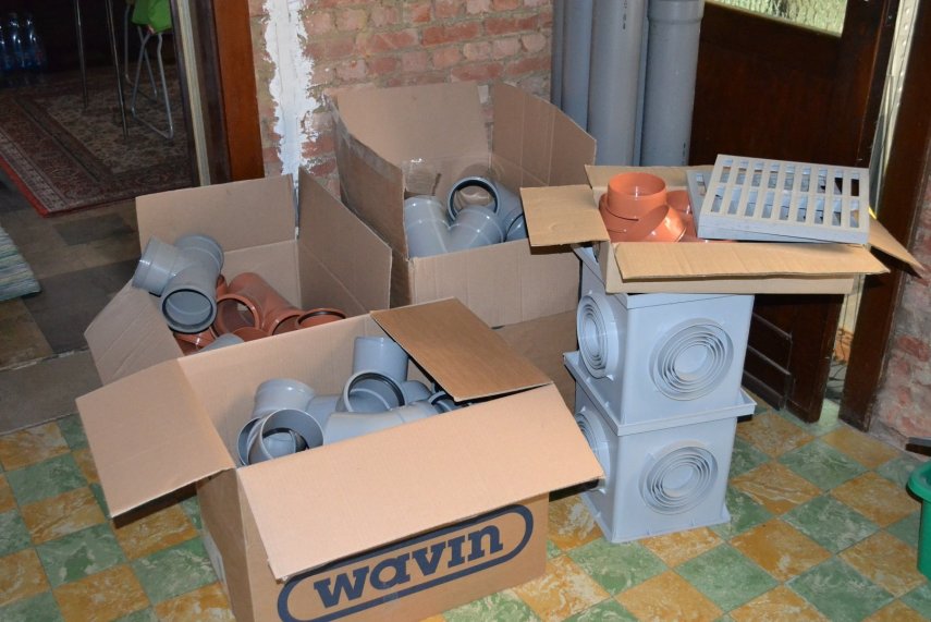

Сегодня сам забрал на фирме заказанные через интернет соединялки для труб канализации. Для ливневки еще два колодца с крышками взял. Стройматериалы в этой фирме по приемлемым ценам, а вот доставка очень дорогая. Поэтому ездил сам. Это еще не весь комплект и что то придется потом подкупать дополнительно.

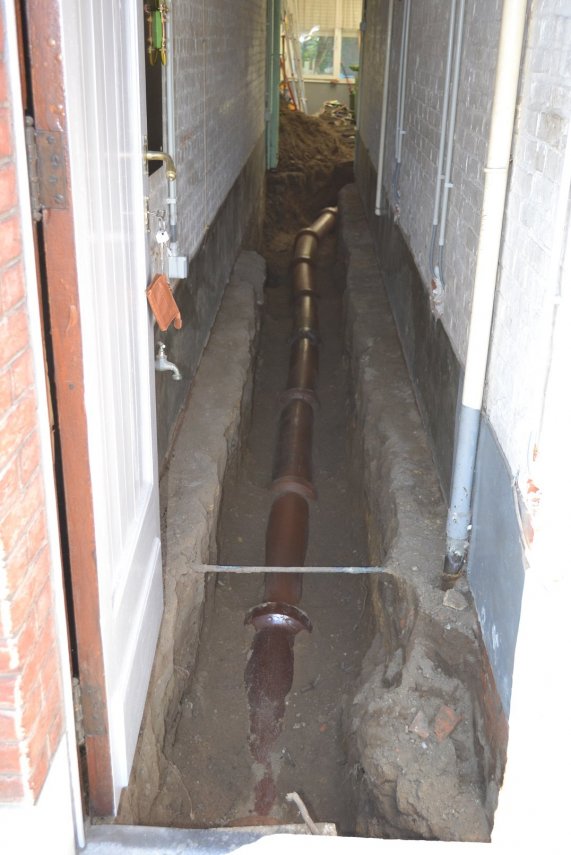

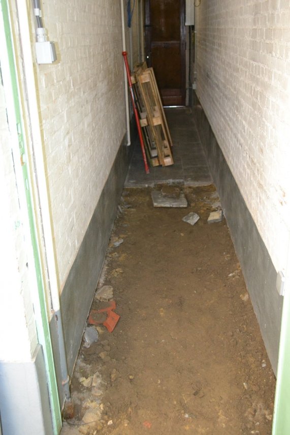

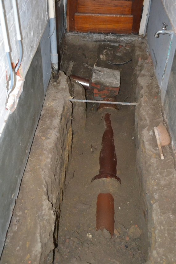

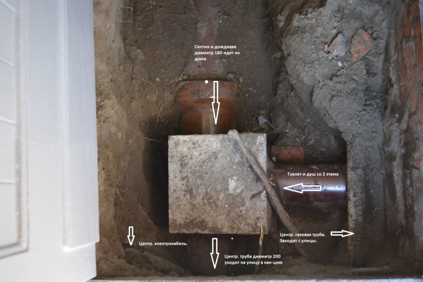

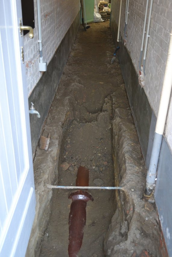

В коридоре снял всю плитку и начал земляные работы. Откопал вход канализации в дом. Здесь теперь вопросов больше чем ответов. Буду продвигаться в сторону веранды раскапывая всю трубу Траншею приходиться делать пошире, в неё лягут уже две по 110. Освобождающимся грунтом пока засыпаю старый септик. Прошел всего около 4 метров, а копать еще воооон сколько до следующей двери. Помещение узкое - не развернуться, не размахнуться. Но потихоньку продвигаюсь.

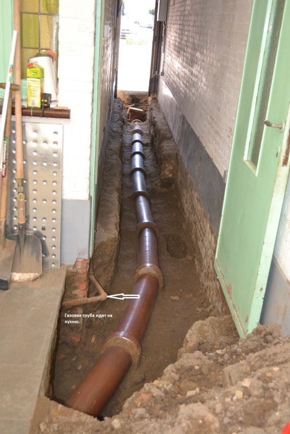

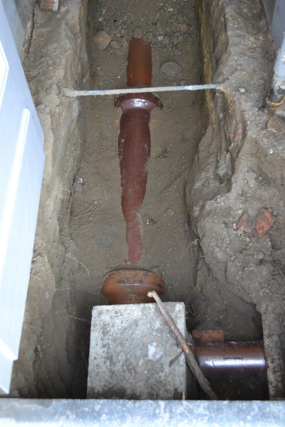

Коридор пройден, труба отрыта с заходом на веранду. Чтобы двигаться дальше нужно решить проблему соединения трубы со второго этажа с центральной.  Если соединять как сейчас там слишком мало места. На центральную трубу нужно одеть муфту с переходом на 110 и поставить тройник. Поэтому скорее всего боковую врезку придется перенести на метр - полтора от улицы за центр. газовую трубу. Там же хочу вывести водопровод и проложить его в этой же траншее с трубами и завести под землей в котельную и через коллектор запитать кухню и все остальные точки. Газовая труба которая уходит под землю будет меняться на новую и под землей через фундамент заводиться в кухню или сразу в котельную пока не решил.
Если труба канализации будет менять место подключения, а так же на этой стене будет монтироваться коллектор и тройник водопровода, то стену со стороны подвала следует заново оштукатурть перед этим обработав спец составом против влажности и проникновения воды. У меня сейчас там небольшая трещина через которую просачивается вода когда идет поднятие грунтовых вод. Скорее всего землю с этой стороны коридора нужно убирать, стену проинспектировать и штукатурить спец. составом.
Ну и только потом проложить новые трубы по коридору до веранды, засыпать их песком и начиная копать яму под септик и этим грунтом засыпать коридор.
Грунт с коридора засыпал в септик, перед засыпкой приходилось выбирать много битого кирпича. Так как септик в длину под котельной 3 метра нужно было периодически спускаться туда и отбрасывать песок к дальней стенке. Все это отнимало много времени и сил поэтому земляные работы продвигаются так медленно.

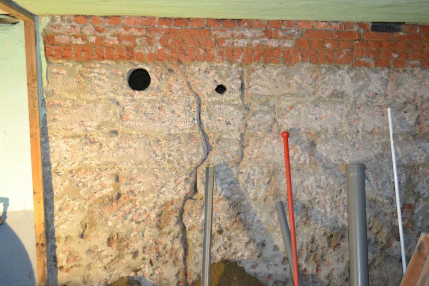

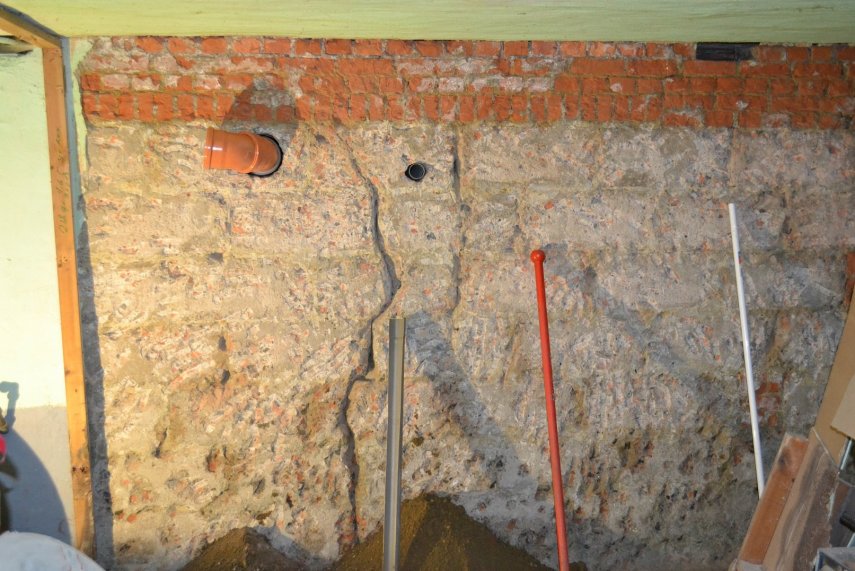

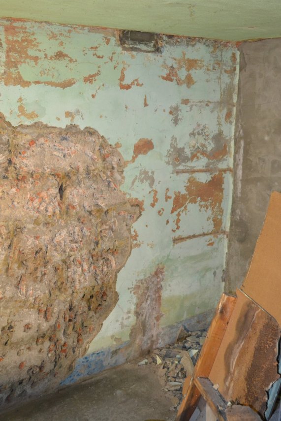

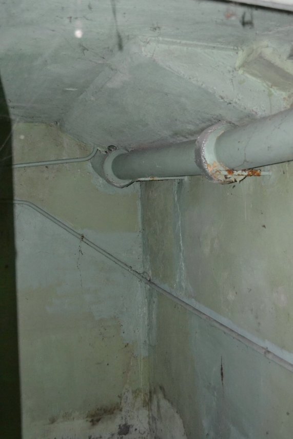

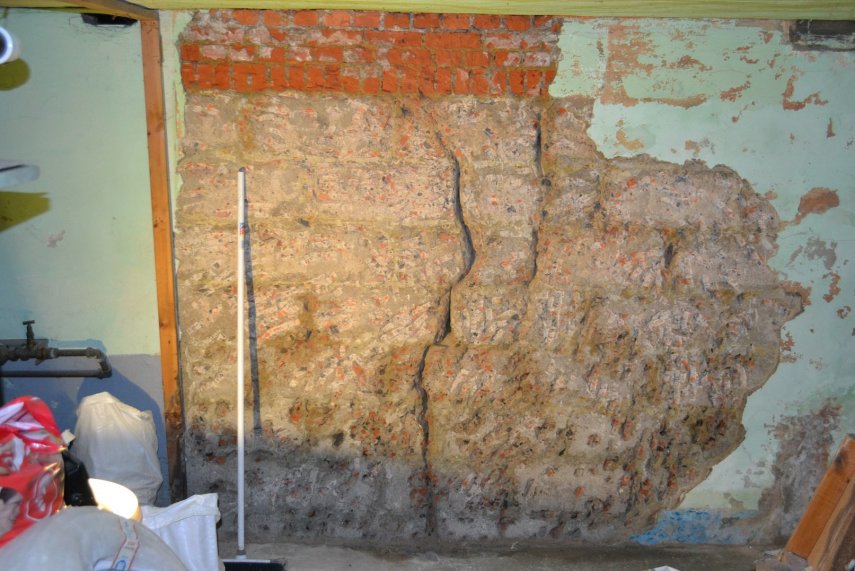

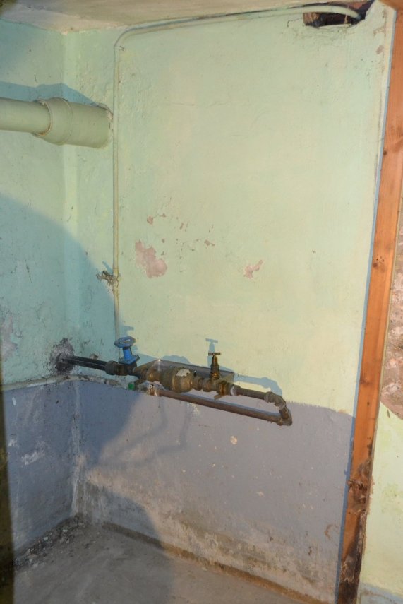

Так как новый ввод канализации с первого этажа подразумевает переделку ввода в главную трубу, решил заодно сбить штукатурку со стены в подвале откуда поступала вода течении несколько месяцев. Ни хрена не понял из чего сделана стена. Инспекция главной канальи выявила проблемы в соединение участков трубы.
Сегодня хотел стенку заштукатурить специальным составом на основе цемента. Поехал в магазин и пришлось облломаться, все закрыто из за нацианального праздника Бельгии. Узел ввода буду менять.
интересно с какого года газовая труба лежит в земле? обработана чем то была?
Мне тоже интересно, думаю с момента постройки дома с 1952 года. Дальше ее раскапывать не планирую. Этот участок трубы, а так же те, которые идут в спальни и на чердак буду отключать с демонтажем отопителей. Одному будет трудновато, попробую договориться с одним знакомым спецом. Надеюсь в течении месяца этот вопрос решить.
Сегодня заехал после работы, взял штукатурки для подвала на цементной основе, добавку к ней и еще сверху пройдусь специальным составом. Надеюсь это, а так же замена труб канализации в коридоре решит проблему с мокрыми стенами в подвале. Если не поможет придется по периметру подвала делать дренаж.
Добрый день всем!

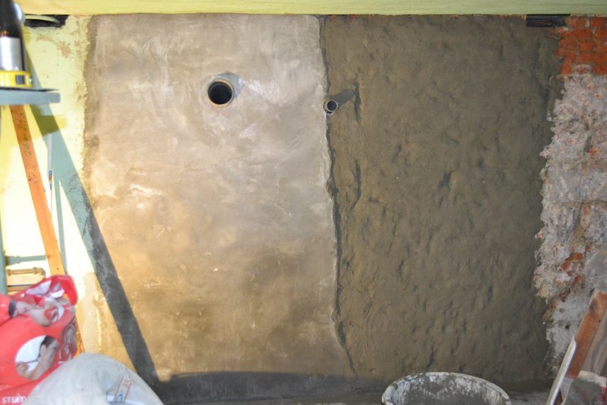

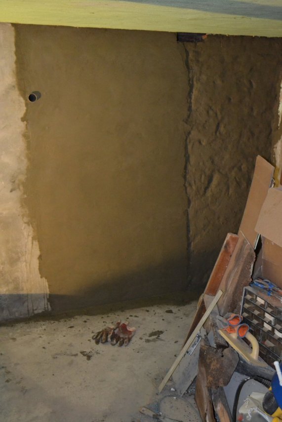

Вчера начал штукатурить стенку в подвале. Перед этим сделал отверстия в стене для канализации и холодной воды. Коронки не брал. Обсверлил для канальи 110 см и для прохода вода через стену взял трубу на 50. Сам водопровод буду тянуть 25 мм трубой.. Между этой стеной и той где должна выйти каналья и ввод воды т. е. в коридор ведущий на веранду около 80 см. Прокопал через подвал сквозь песок с помощью лома и разрезанной на две части 50 трубы.
Штукатурить пришлось частями. Понимаю что это не по фен шуй, но по другому не получалось. Первый слой - с помощью резиновых перчаток  обмазываю стену и закрываю все раковины и щели. Потом выравнивающий слой с пластиковой сеткой. А третий слой уже финишный с затиркой. Сегодня штукатурка участка 1м на 1.80 заняла около 6 часов.
