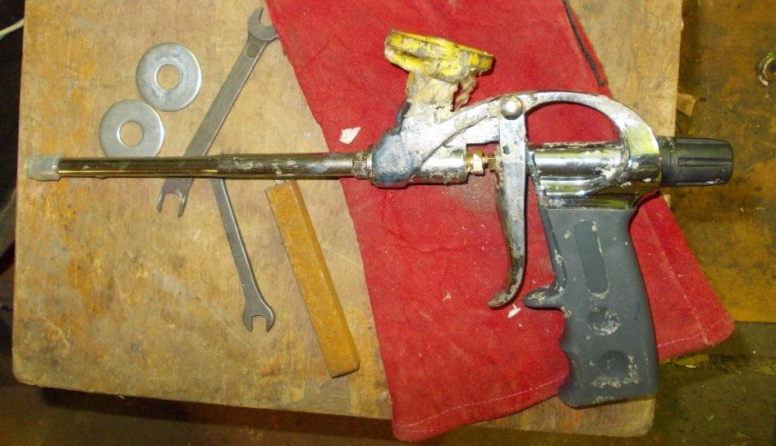

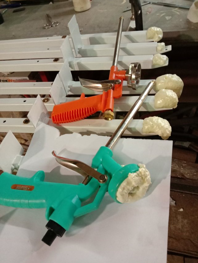

Мой пистолет:

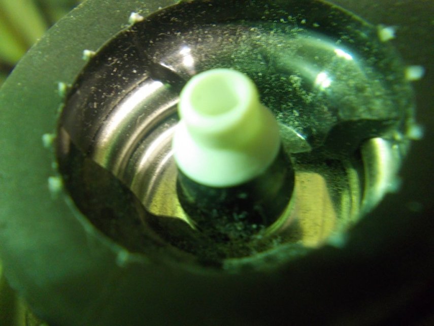

Розетка для баллона:

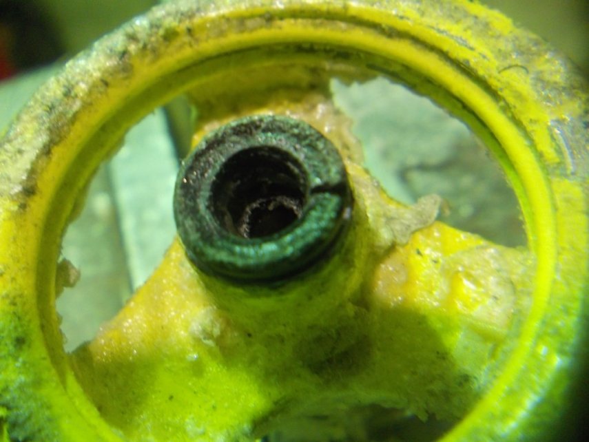

Манжета, которой я пользовался давно-давно. Про неё чуть позже. А рядом срочно сделанная самоделка. И она работала. Но вопрос -  нафига?CUFFS.thumb.JPG.25a858c666da364b5a539b18bc080afc.JPG
Розетка со старой манжетой:
Вот во всё это с манжетой я втыкал баллоны. И всегда мучился - трудно втыкались. И удивлялся - а что запеньщики баллоны так ловко меняют? Надо было спросить, а правильней инструкцию повнимательней прочитать перед первым употреблением. Но я же самый умный!
А теперь смотрим как это работает!!!!!!!!! По-нормальному, а не изподвыперта.

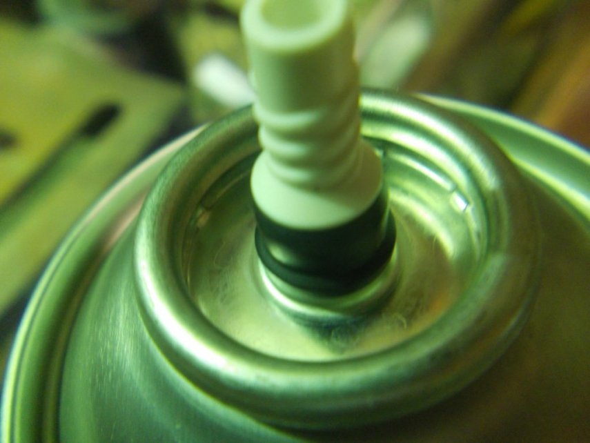

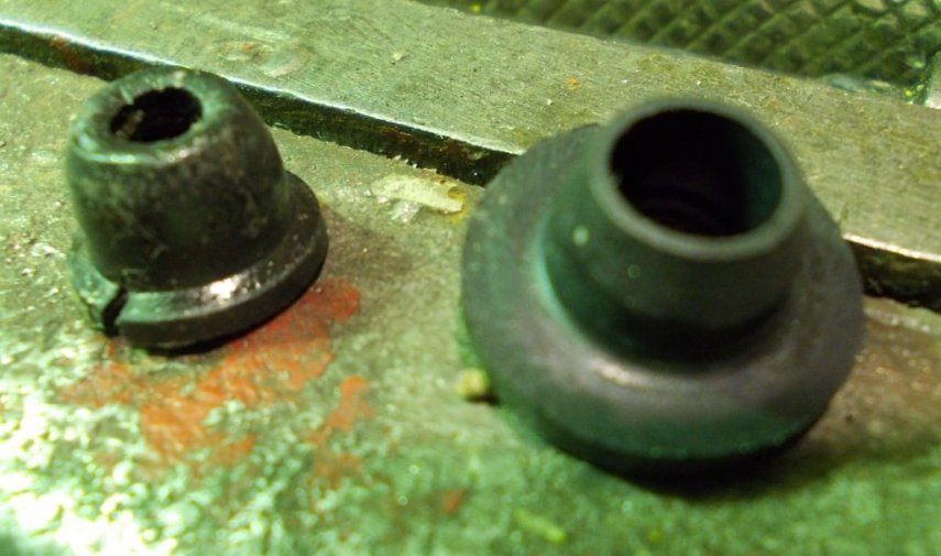

Вот ниппель баллона под пистолет:
А вот ниппель баллона под трубочку. Его можно было бы и не фотографировать, но резинка под ниппелем там такая же как у пистолета и хорошо видна!NIPPEL2.thumb.JPG.558604863f34e0af5f7e68f72d74c7cb.JPG
Конструкторы не дураки. Понимая, что манжета может испортиться, а уплотнение в баллоне всё равно необходимо, они совместили 2 в 1 - резиновая втулка уплотнитель не только удерживает смесь в баллоне, но и уплотняет баллон в дырке для ниппеля. Происходит это так: ниппель сперва упирается в гнезде и дальше, по мере закручивания, начинает давить на резинку, которую просто РАСПИРАЕТ и делается герметизация. Получается, мы каждый раз имеем свежую резинку.
А вот откуда у меня в коробке взялась, я не понял. Но она там была! Точно была! И в магазе недавно видел пистолет с такой резинкой. Вероятно, есть какие-то другие производители с другой конструкцией торчка из баллона и рассчитано под них. Но у нас таких нет. А я, как [****], каждый раз с мучениями впиндюривал баллон! И кончилось всё это печально: потратил стоимость баллона, кучу времени и в результате полных разборок-сборок шариковый клапан в обратку травить начал и тут в ХМ народ переполошил. Так что мои извинения, товарищи - я был не прав, резинка там НЕ нужна!

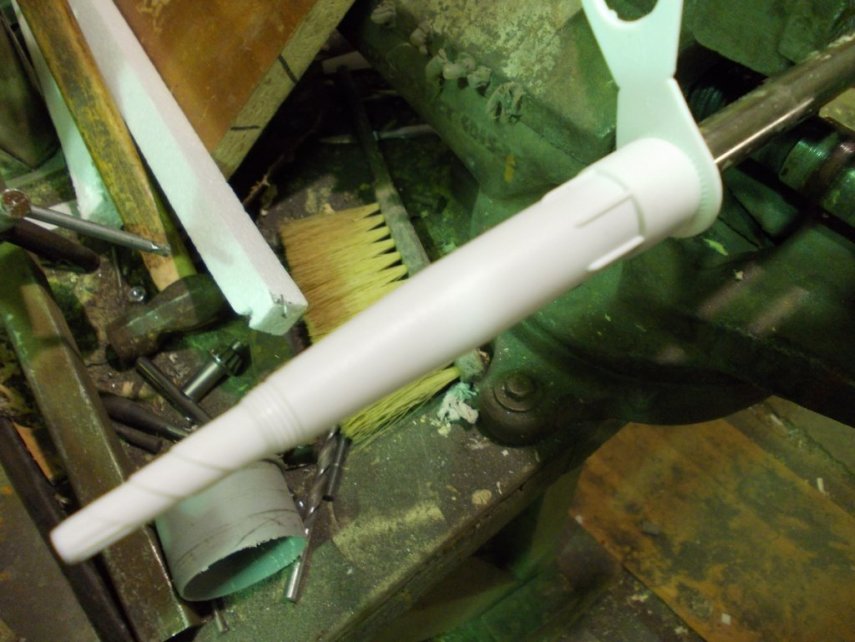

Ну, чтобы как-то компенсировать непредумышленное введение в заблуждение, поделюсь опытом. Может кому-то пригодится. На хобот пистолета можно одеть силиконовую трубочку. Именно силиконовую, а не ПВХ, которая тоже прозрачная и её часто обзывают силиконовой. Но она не столь упруга, элестична аки силикон. Трубка 8х12. Торгуют её в том числе и в китайэкспрессах.
Прозрачная, аж видно шестигранник штуцера.
А на неё недурно одевается хобот от силиконового картриджа. Так одевается, что не сорвать. Я без этой приблуды не могу запенить железяку. Если баллончик под трубочку - нет проблем. А пистолетом в дырку d6 шмальнуть затруднительно.

На основе личного опыта и начитавшись ХМ, сделал вывод - пистолет не может быть долгожителем из-за вредных свойств связанной с ним субстанции, усиленных забывчивостью оператора устройства. Значит, надо покупать дешёвку, которую не жалко. Начал покупать. Купил аж два по триста. Проверил на герметичность, присунув баллон с промывкой - всё прекрасно. Дошло до дела: понадобилось металлоконструкции запенить. Взял я один из двух, который на вид похуже, далее баллон, настройка винтом, запенка, вообще всё зашибись! Счастливый такой откручиваю баллон, чтобы пистолет промыть. При откручивании баллона всегда толика пены выскакивает. А тут было так: откручиваю, слышу ш-ш-ш-ш. Продолжаю, шипение прекратилось и в момент выхода резьбы вдруг тихий такой ПУХ - и я весь в мелких брызгах, твою мать...

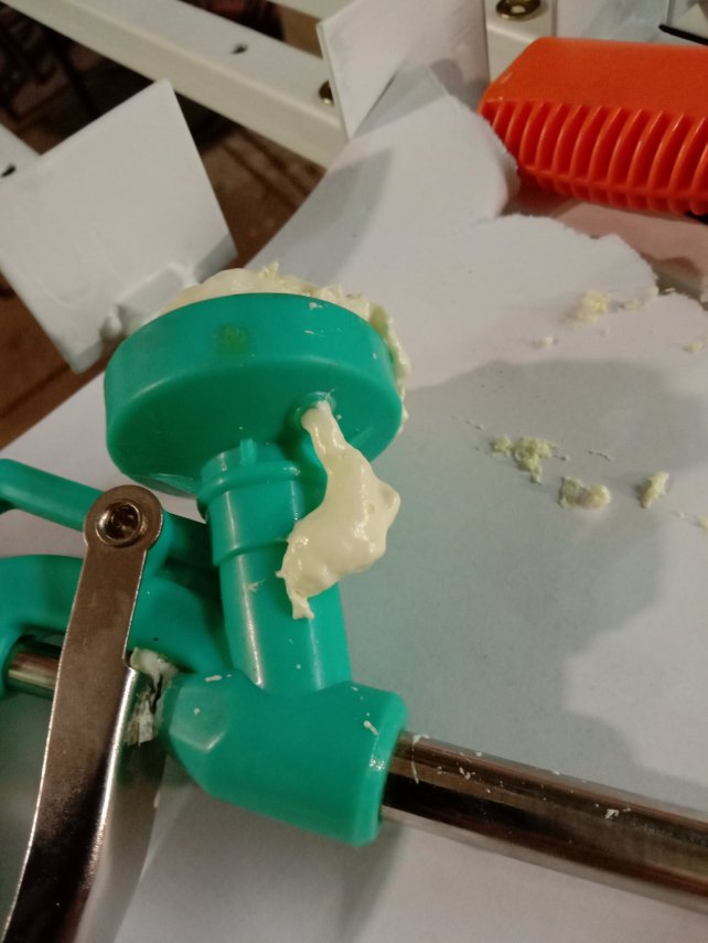

Оказалось, что у зелёного чашка для баллона образует закрытую полость. При откручивании пена в ней скапливается и выстреливает при сходе баллона с резьбы. Все предыдущие инструменты такой хрени не имели. Вчера снова запенивал. Но предварительно прожёг дырку в чашке, порушив ей герметичность. ПУХ-а при отсоединении не случилось. Давление в дырку ушло.
Между прочим, эта чашка c самодельной дыркой не так уж и плоха. Откручиваешь, сразу затыкаешь дырку чем попало или пальцем и заливаешь в чашку ацетон. Всё начисто отмывает!

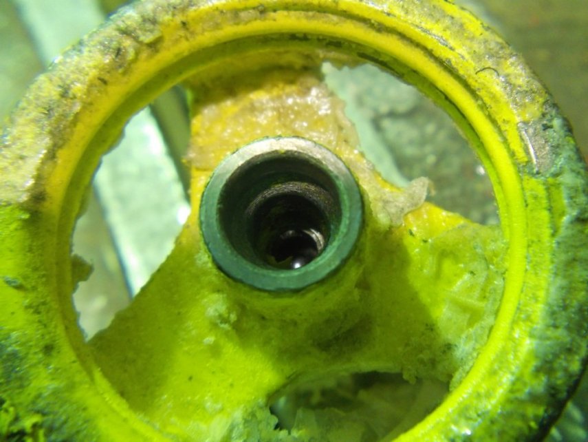

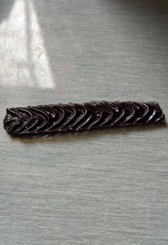

Постигла и меня участь полной разборки пистолета. Баллон закончился, пистолет скрутил, не помыл и новый баллон не накрутил, т к. при снятии баллона немного стравил и засрал голову пистолета. Все в таком виде благополучно и засохло.
Разборка/промывка не из простых. Некоторые соединения практически монолитные. Внутри каналов обнаружил какую-то ерунду, похожую на смолу. Оно настолько крепко держится на стенках и имеет интересную текстуру, что ощущение такое, что эта субстанция попала туда еще на этапе производства. Один из фрагментов:
Максимально почистил все каналы, собрал, но пистолет не работает. Пена доходит до шарикового клапана на пистолете, на дальше в ствол не идет. Похоже шарик еще закис. Сил уже дальше ковырять не хватило, та и устройство этоко клапана не знаю. Этот шарик как то подпружинен? Просто промывка димексидом не помогла.

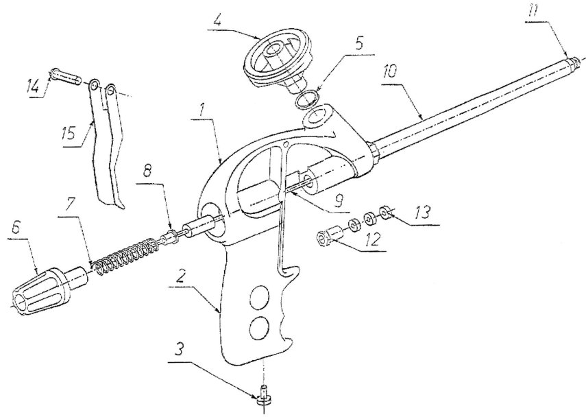

Адаптер 4 откручиваем,и сверху шарик с пружинкой выдавливаем и выбрасываем нафиг:D Винт 6 выкручиваем, шток 9 вытаскиваем и прочищаем ствол 10, сопло 11 и канал от адаптера до ствола. Потом всё собираем обратно. После использования баллон не скручивать, а хранить в собранном виде. На время хранения винт 6 закрутить до упора.

Ствол еле открутил, он аж сплюснулся немного по диаметру. Газовым ключом пришлось откручивать. Но внутри каналы как написал выше- хорошо почистить нереально. Я не знаю, что это за мазюка, но она очень прикипела к стенкам. Ее ни химия ни механические способы, насколько можно залезть внутрь- не берут.
