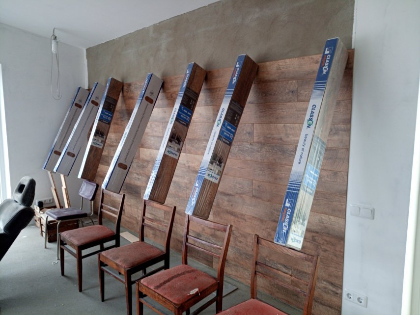

Его на самом деле не так много уходит. Наносится точками, не особо большими. На это панно не более 2 тюбиков, кажется, ушло. Клей с активатором в баллоне точно не дешевле. Мебельщики обычно при сборке мягкой мебели им пользуются. Если проблема в прижатии, можно упоры сделать в противоположную стенку, или пол косоурами. Но для МС-полимера это не нужно, и так неплохо держит. Полиуретан держит и фиксирует не хуже, а стоит (если колбасу брать) - дешевле

Так мастика и есть эластичная. В меру конечно. Клеил на неё, даже на слой, ну т.е. на стену вертикально гребнем, на ламинат горизонтально гребнем. Всю плоскость доски не мазал, но бОльшую часть конечно намазывал. По цене и расходу разумеется дешевле жидких гвоздей. Правда клеил не 70 квадратов, а всего то два ряда от пола до потолка.
На паркетный клей клеили ламинат.(на заднем плане) Марку не помню. Мелким зубчатым шпателем  на стену наносили.  5кг ведёрка на две таких стеночки(2,6х1,6) хватило и осталось немного.

Да не, не логично, просто надо было наслоить два-три миллиметра, чтобы в плоскость выйти. Пролетел в расчетах, выравнивал слоем.

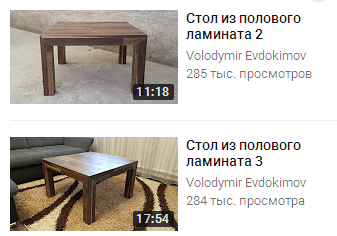

Бредовые идеи имеются, но захочешь ли ты экспериментировать? Например сделать заусовку ламината и склеить. ( попытаюсь видос поискать, может заинтерисует)
Дальше метнулся в поисковик узнать про "заусовку". Так это же фаска! Надо же :) Далее метнулся в Ютуб глядеть как это делают. Тоска! Тоска без приспособы!

Это же не мучения, это был эксперемент. Кто то же начал лепить ламинат на стены, Мирок попробовал сделать столик. Я бы тоже не стал запариваться с таким столом, но кому то просто интересно копошится с такими заморочками. Кста, автор видео когда то давно был участником ХМ, занимался отделкой, но потом деревяшки взяли верх, возможно отсюда и эта маньячная идея:)
 Вобщем то я не стол хотел показать, а возможность сделать ступеньку заусовкой ламината.
