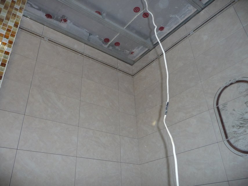

Ну уж если ты все равно решил делать вытяжку и из потолка и из ванны и все равно ты не будешь укладывать верхний полплитки,то прямо над верхней плиткой крепи пн(27*28)и  соответственно устанавливай каркас из пп(27*60) и шей пвх панели уже прислоняя  к верхней плитки торец пвх панели.Потом периметр обыграешь галтелью.Остальное надо было раньше спрашивать до укладки плитки

я тебе говорю что если верхний ряд не совсем ровный и устанавливая пластиковый стартовый профиль(я его не ставлю в ванной)подчеркнет всю неровность.а так выставляя мет.профиль в уровень тебе по хер грая плитки ты итак его закроешь галтелью

а для чего он мне нужен если в основном заказчики просят галтели,да и не нравится мне когда последнюю панель захлопываешь то со временем она отходит от соседней и получается маленькая щель так как она просто прижимается к соседней.А у меня все на саморезах
59 минут назад, womer сказал:
не факт что у тебя не будет щели между пластик.профилем и плиткой.У плитки торец не прямой а немного скошенный да и гдедо мм на какой нибудь плитке в уровень все равно потеряется.Значит то там 100 грамм то там 100 грамм вот и щель заработана.Поэтому и рекомендуют тебе профиль примыкать к плитке и меньше проблем будет
