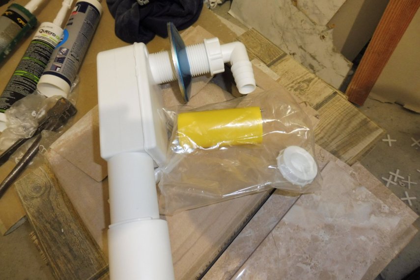

Кстати, приехал мой сифон по заказу:
Только не понял зачем нужен желтый колпачок, и белая крышка.
