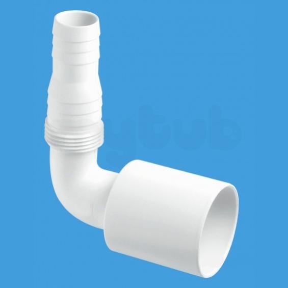

Как не профессионал предположу что он обеспечивается при переходе тонкой трубы с полным заполнением сливной водой, в бОльшую по диаметру, где струя в воздухе разбивается на фрагменты, что препятствует возникающему при определённых условиях подсосу (сифонному эффекту).
Слив со стиралки делаю через переходник
в вертикальную канальную трубу диаметром 40-50 на высоте 50-60см.
