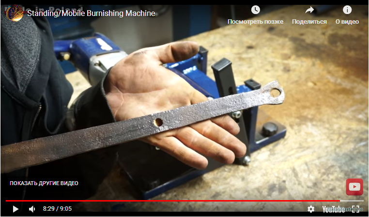

@FugenFührer, что занятно - дрель реверсивная и "заточка" кончиков иголок осуществляется сменой направления вращения. Прикольная штучка! Особливо в конце, когда автор начинает плоскость драть. Но всё же мне пока хватает толстого лепесткового круга и прямошлифовальной машинки, которой опять мощно хреначил в эти выходные. Тебе там не икалось?:)
А вообще, не подружился я с проволочным кругом. Как кто рекомендовать начинает, так не упрямлюсь, а берусь протестировать. Такой круг шикарно жрёт рыжую рыхлятину, а чёрную окалину на прокате он выглаживает.
Это хорошо видно на стоп кадре.

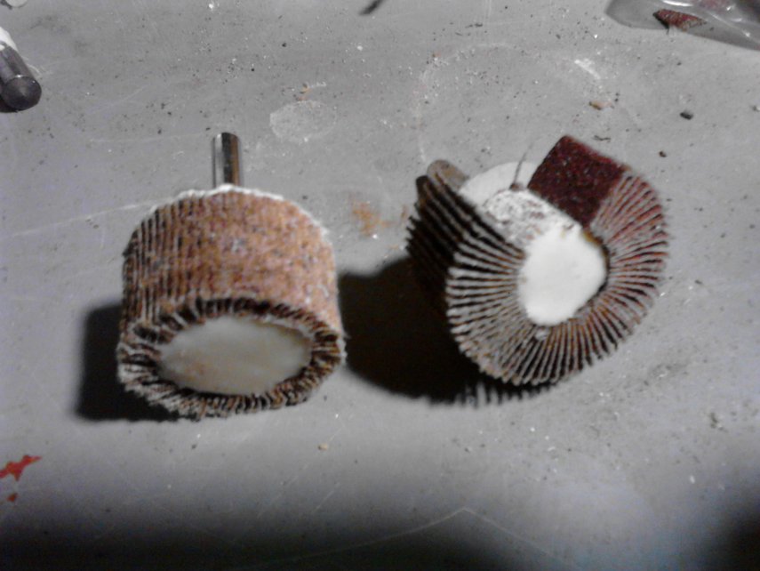

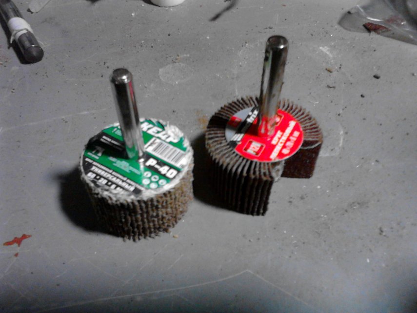

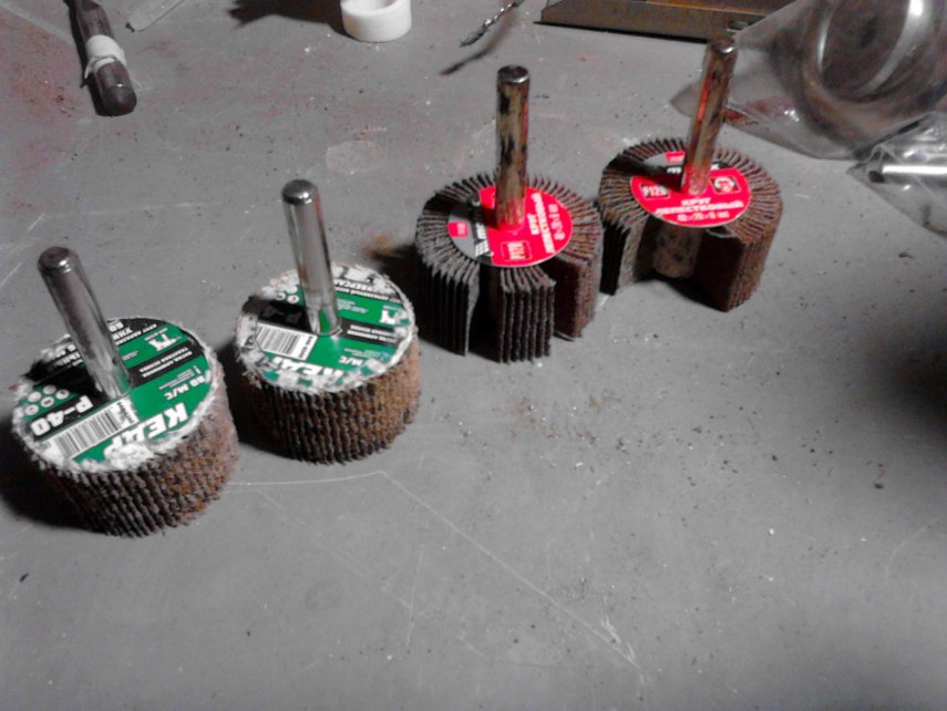

Хотя Павлик и создал зигзаг сюжета, но очень в тему и очень на пользу!  Теперь я хочу вернуться к тому, с чего начал.
Вчера вхреначил Авантазию, Найт Рейнджер, Альтер Бридж погромче, чтобы сквозь шлифмашинку было слышно, и в  очередной раз вспоминая Фугена и Павликово "гусары молчать", приступил...
На картинках "Матрикс" и "Кедр".
Смотрим каринки, вспоминаем название темы, ругаемся.
Матом.
3.thumb.jpg.b42f129c589de597b2fc51babf2fa01b.jpg2.thumb.jpg.42bb73f2ec87bac011b78424a0ae6509.jpg1.thumb.jpg.8078a37ba8c05c0f081e90181a32a579.jpg
Вчера был в спешке. Хочу добавить. При одинаковых размерах с "Кедром", "Матрикс" стоит в 1,5 дороже. "Кедр" дерёт до основания лепестка и не разваливается. "Матрикс" разлетался в первые секунды работы! + какой-то идиот-рационализатор в этой конторе придумал клеить лейбак на ножку, и перед установкой в цангу эту ножку от дряни драть приходится ногтём или чем попало.
