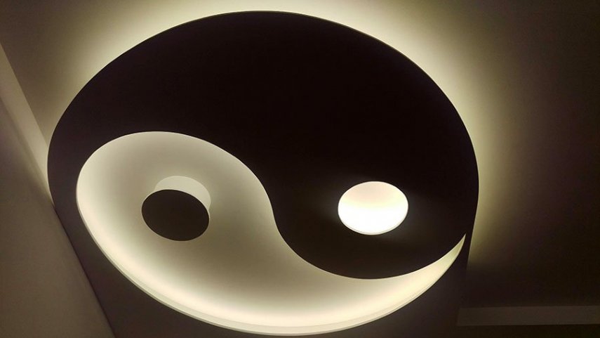

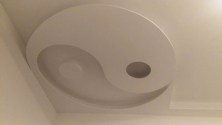

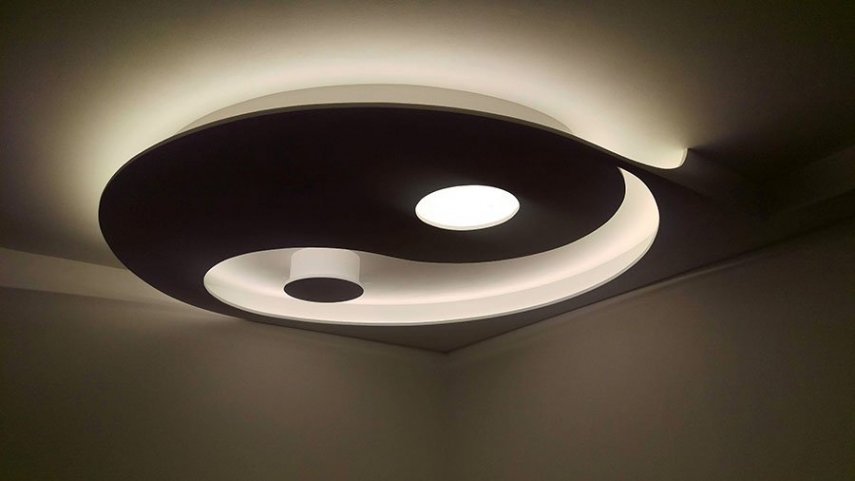

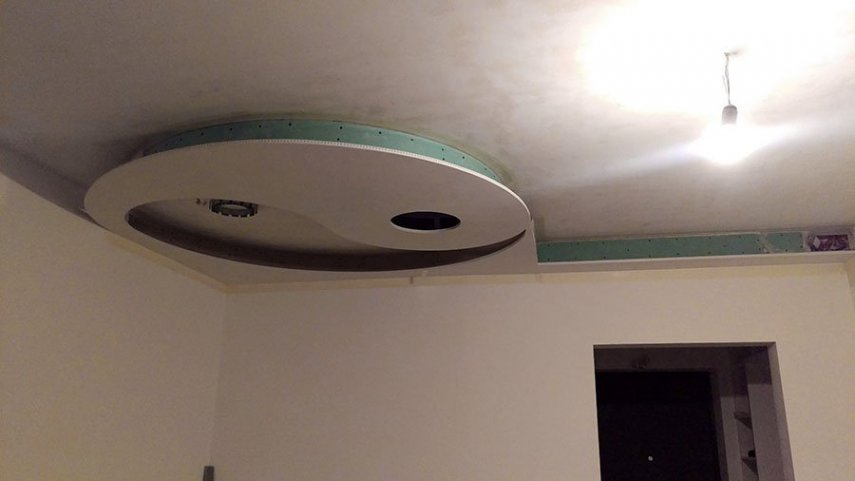

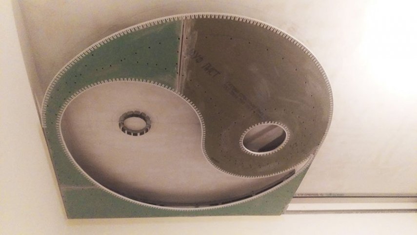

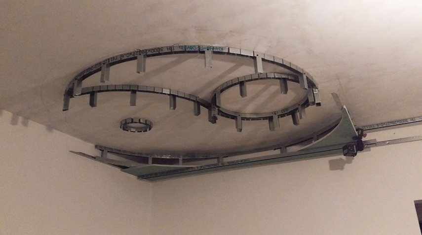

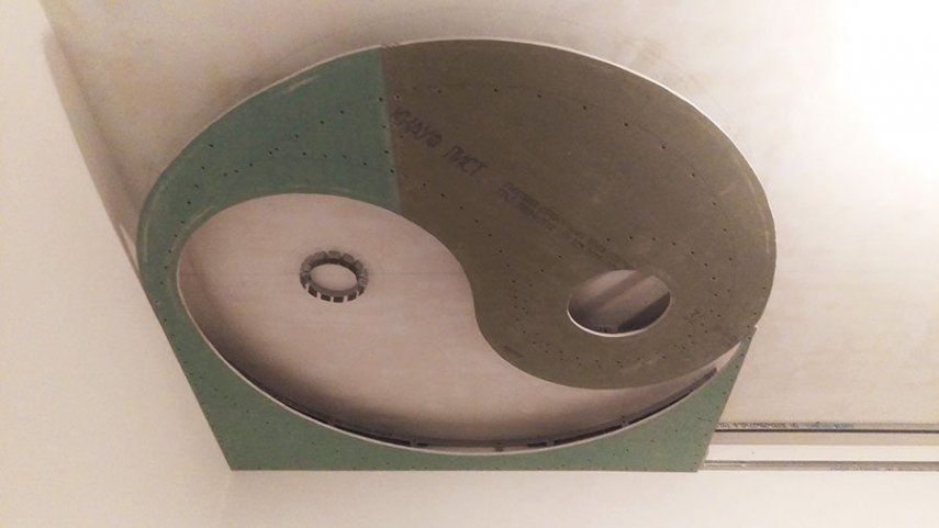

Хорошо получилось.

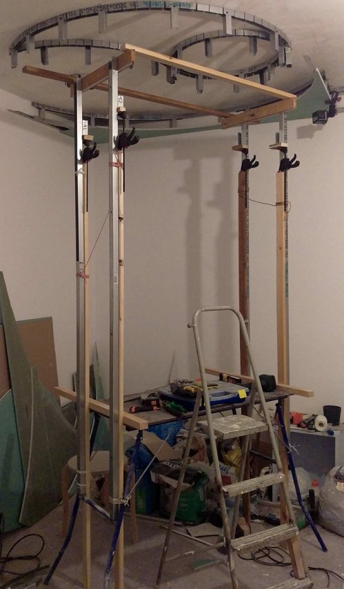

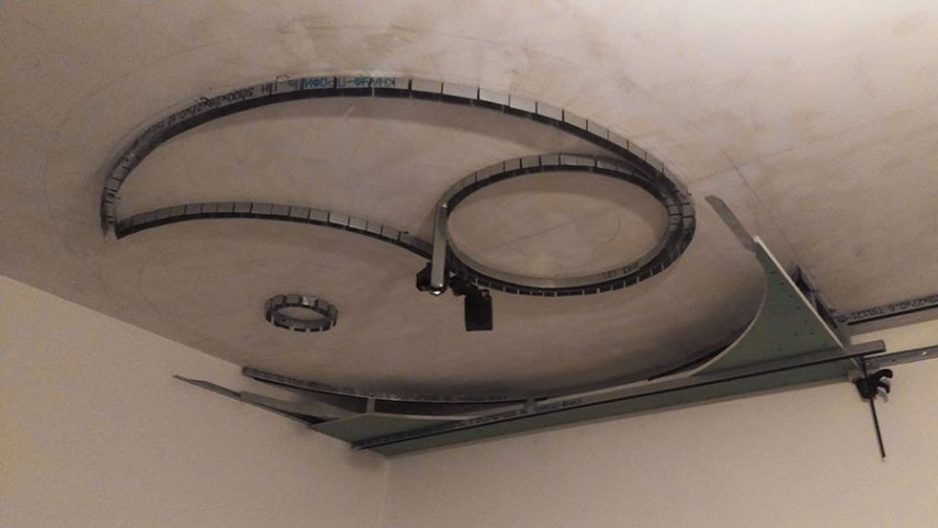

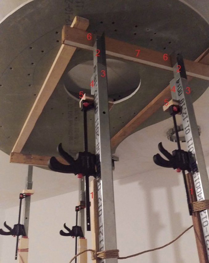

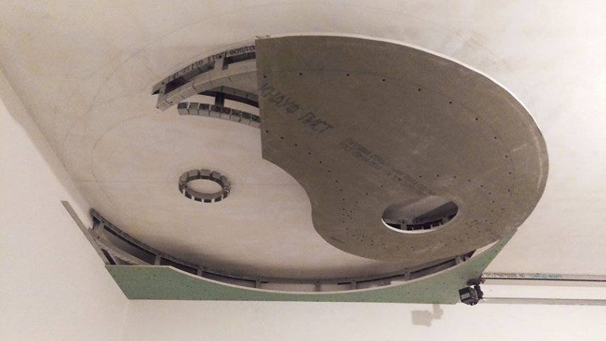

Покажи подробней конструкцию подъёмника.

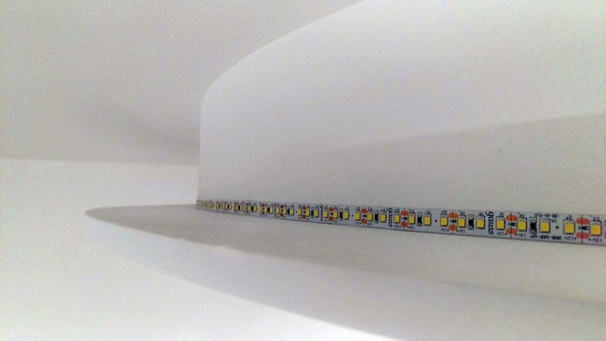

Я обычно ленту к бортику приклеиваю. Изнутри, разумеется. Тогда свет переотражается от задней стенки , от потолка. Более мягкий, рассеянный получается, без резких теней и бликов.

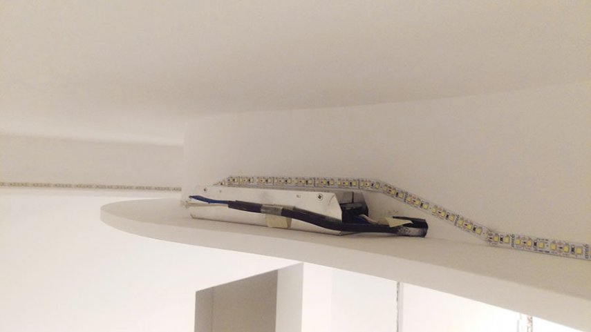

Всё хорошо, только есть подозрение что без радиатора лента будет перегреваться - будет падать яркость и т.д.
Лента, судя по плотности светодиодов, достаточно мощная.
@bagayama это Gauss 2835/120 9.6W. мощная? По ощущениям, градусов 40-45 выдает. Можно ли как-то определить, перегревается или нет?
Радиатор на таких поверхностях - это только если какую-нибудь полоску от профиля пускать по поверхности. Можно будет, если что.
"Диапазон рабочих температур от -25 до +50" (правда, отсюда - https://www.etm.ru/cat/nn/4970279/ :)), значит если меньше греется подложка то нормально.
Хотя конечно чем ниже температура - тем лучше (долговечнее и сильнее свечение).
@FugenFührer ну я уже писал, мне нужен максимальный "прострел", чтобы внутреннюю фигуру свет заполнял. Потому располагал сознательно свет вдоль потолка. А бортик, по-моему, в данной фигуре "утяжелял" бы формы. Массивная бы площадка получилась.
Щас про подъемник соберу.
