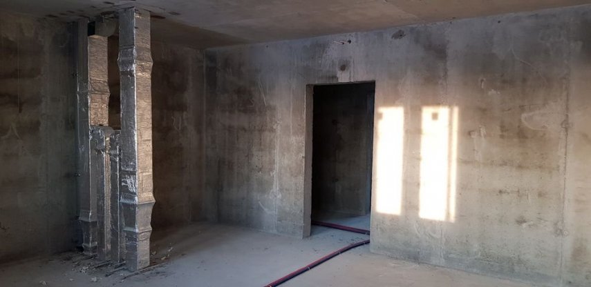

Сложно сказать точно, как там и что, т.к. дом еще не сдан, но есть фото с объекта.
Возможно оно о чем-то скажет...
Застройщик приточкой, обычно, не заморачивается, так что, 99.9%, её нет.

А если серьезно, как оптимальнее поступить? Если все будет так, как на фото выше. Это обычная вытяжка, как в панельных домах? И приток нужно организовывать самостоятельно? Вопрос - как? Не будет ли помехой то, что фасад вентилируемый и то, что при вставке чего-либо а-ля рекуператор, будет испорчен внешний вид фасада?
