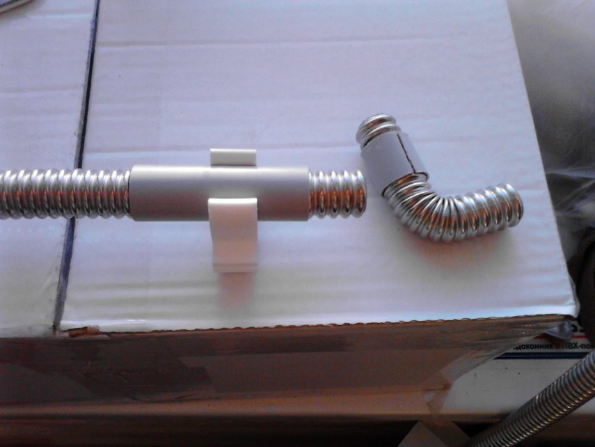

Там выше я поклялся тебе, что пулей доложу о найденных недостатках ГН. Случилось! Есть недостаток, о чём спешу бегом сообщить. Картинки будут, а сейчас спешу + я с планшета. У ГН с ДУ 1/2" внешний Д какой-то левый. Дошёл до прокладки трассы и напоролся. Клипса 16 одевается с трудом и сломается, а клипса 20 не держит. Я клипс на 18 я не видел. Огорчиться не успел - отрезал кусок пластиковой трубки для кабелей. Стенка тонкая. Ножницами сделал из О - С. Держит отличненько! Мало того, эту ГН вовнутрь всунуть можно. Только смазать надо. А если взять трубу поширше - прямо так проскочит.

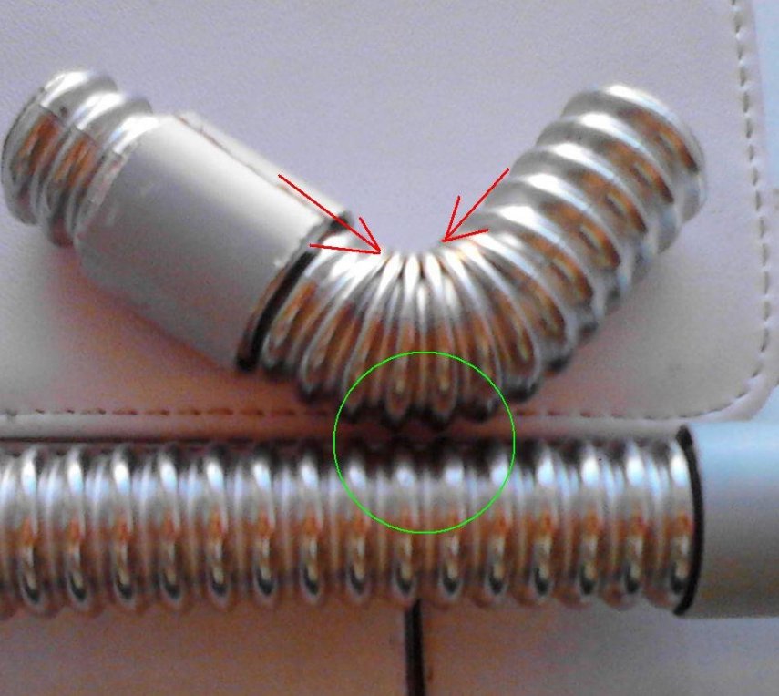

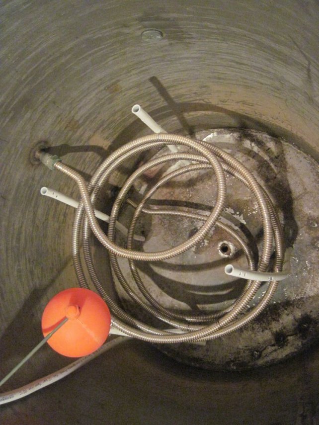

@Дмитрий 78, а теперь картинки. Сперва трубки:
А дальше глянь на сгиб:
Заметь, внешняя сторона нисколько ничуть не растянута. Вообще никак. Сплющены только внутренние колечки. Радиус изгиба меньше радиуса, рекомендованного производителем. Раза в 2,5-3. Очень полезное свойство для "узких" мест. + загиб инструментом, а не "на коленке" даёт стабильный результат - можно точненько подгадать, обходя какой-то угол.

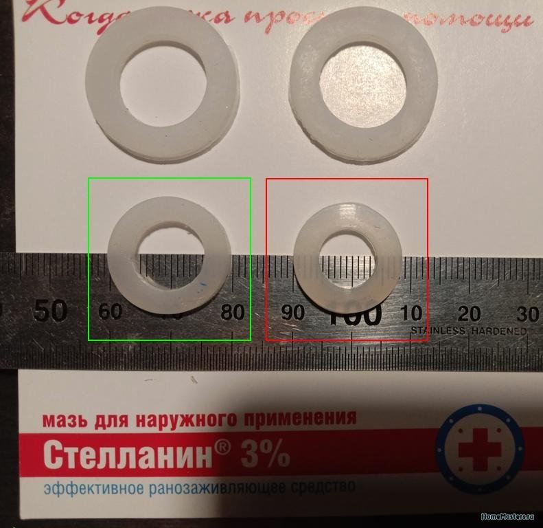

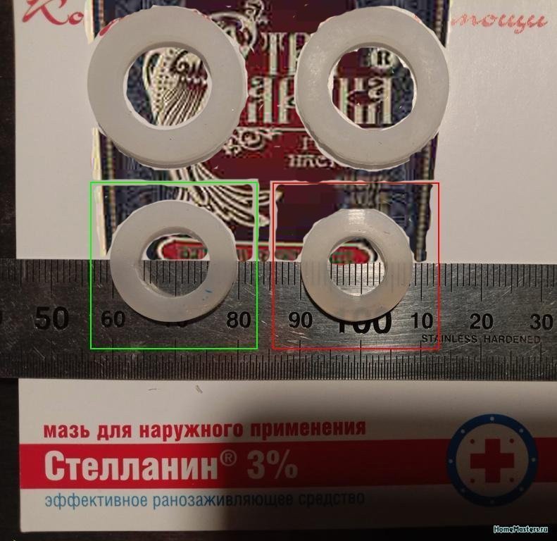

В местном хозтоварнике я обнаружил настоящие реальные силиконовые прокладки и радостно их купил. И куда-то сунул. А сегодня искал на объекте ящик, чтобы припрятать 4 бутылки вина в коллекцию. Выдвигаю, а там они, радёмые! Смотрю и понимаю - что-то не то, другие они, даже без штангеля другие. Метнулся сравнивать и обалдел!
Не думай о секундах свысока!
O миллиметрах тоже так не думай!
Всунутая в фиттинг, прокладка показала себя великолепно!
Дело не только в материале. Дело ещё и в размере!
P.S. Что бы было, если бы я не коллекционировал выпивку, не отслеживал новинки на прилавках, не зашёл бы сегодня в магаз, не купил бы эти, появившиеся, наконец, с бешеной скидкой? Настоящий "эффект бабочки" :)

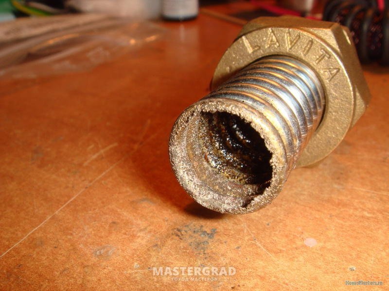

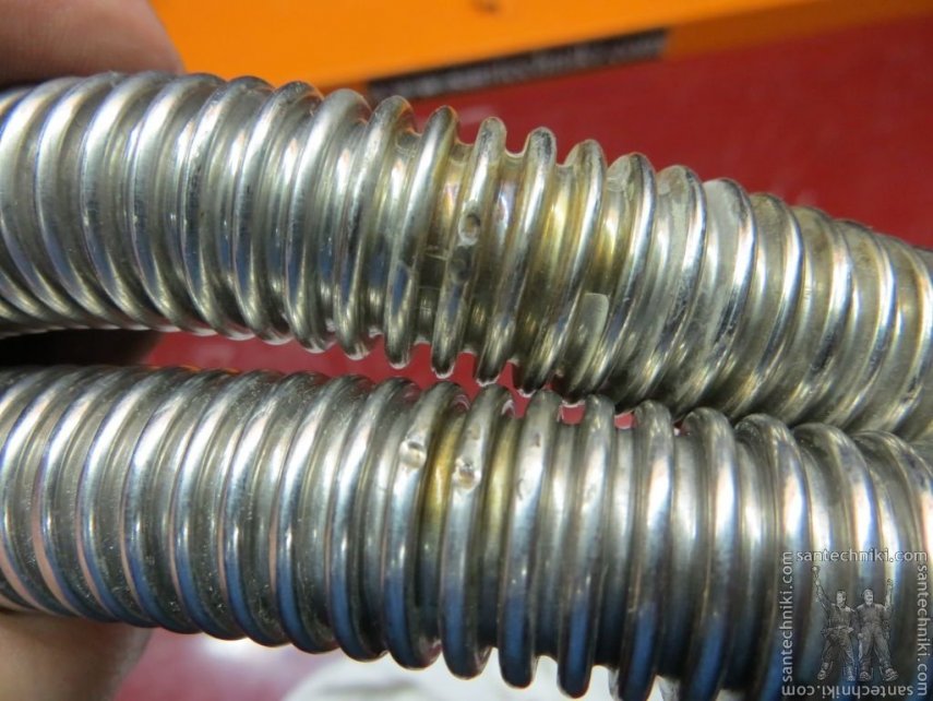

@Technik-san! Мне твоя картинка категорически не нравится! Но спасибо огромное! Чем суровей оппонент - тем он ценнее!
А теперь вопрос - кто производитель? Сколько лет стояла до этого ужаса? В каких условиях? Не было ли там электрохимии?
@Technik-san, какая-то странная ситуация, напряжённая, гнетущая, нервная!

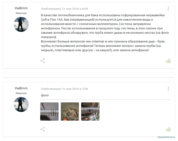

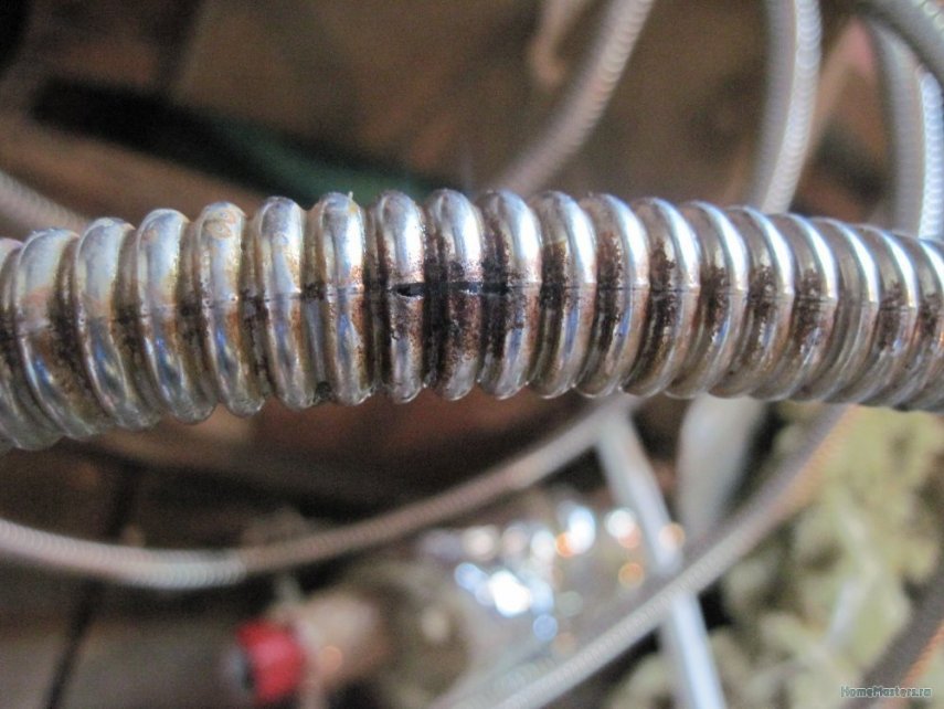

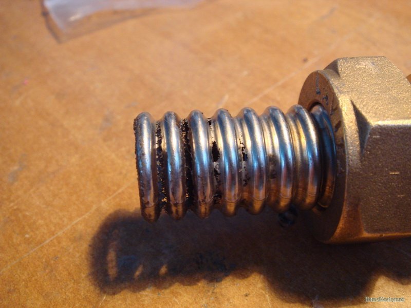

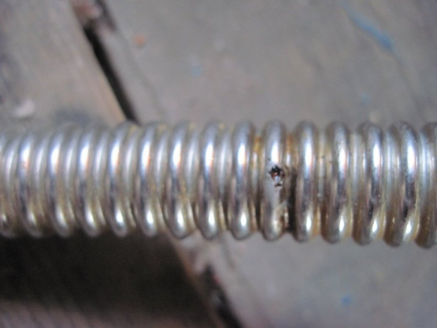

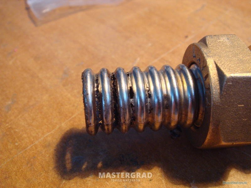

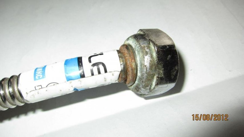

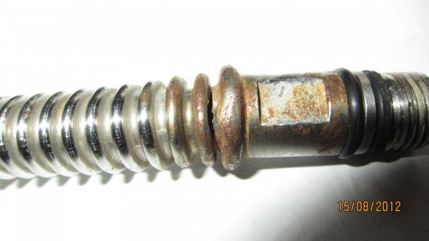

Я закончил водоразводку. Совсем мелочи остались - чуток электроники и автоматики приладить. И тут ты со своими усрашающими картинками - я нешуточно перепугался. Понятное дело, на год-другой хватит, а дальше что, надеяться на всякие водозащитные микропроцессоры? И полез я рыть инфу о трубе, которую ты продемонстрировал выше. И нашёл в "ДомИнформе":
Токмо там не совсем водопровод и коррозия снаружи - внутри антифриз, а от него даже люмень не ржавеет - в антифризах имеются (должны иметься) всяческие присадки. Оригинальный текст: "Опубликовано: 31 мая 2016 в 6:09
В качестве теплообменника для бака использована гофрированная нержавейка Gofra Flex 15A. Бак (нержавеющий) используется для накопления воды и использования вместе с солнечным коллектором. Система заправлена антифризом. После использования в прошлом году системы, в этом сезоне при закачке антифриза обнаружил, что труба имеет дыры в нескольких местах (на фото показано).
Возникает больше вопросов чем ответов: в чем причина образования дыр - брак трубы, использование антифриза? Теперь возникает вопрос: замена трубы (на медную, пластиковую или другую - на какую?), или замена антифриза?
Там и протекающее насосное оборудование может наличествовать, я не про водяные утечки, а электрические и вообще много вопросов.

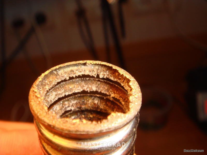

Для интересующихся я выкладываю за спойлер ВСЕ картинки убитой коррозией гофронержи, что нашёл в Сети. Которые с надписью "LAVITA" на фитинге все твои. Если я не нашёл первоисточник, то извини, поиски - это тоже время. По поводу этой картинки я уже высказывал сомнение - дырки слишком большие. У Vadimmа меньше, а он уже запаниковал. То есть, доржавела эта труба с Лавитой до такого состояния уже без давления.
Некоторые картинки имеют штамп ресурса. Посему дублируются.

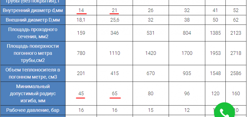

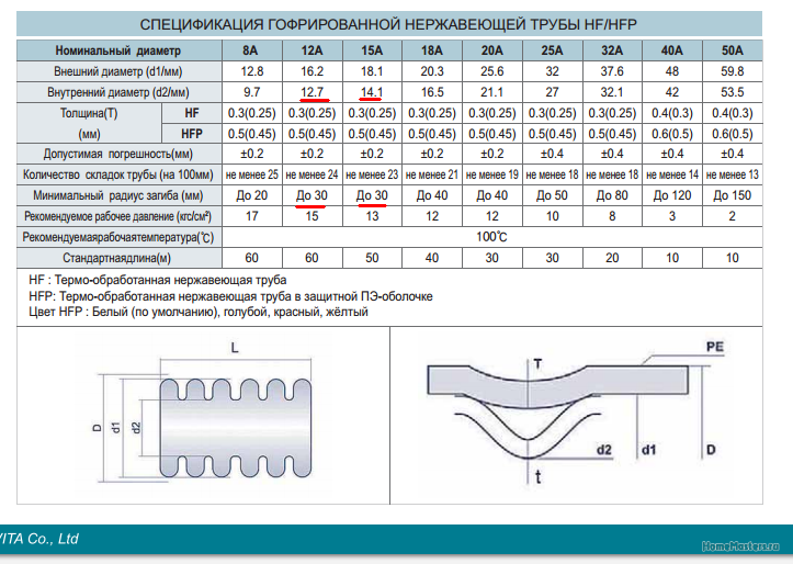

Сперва начнём с таблицы, которую я нагло стырил с сайта Kofulso.
Эту так же нагло у Lavita-russia

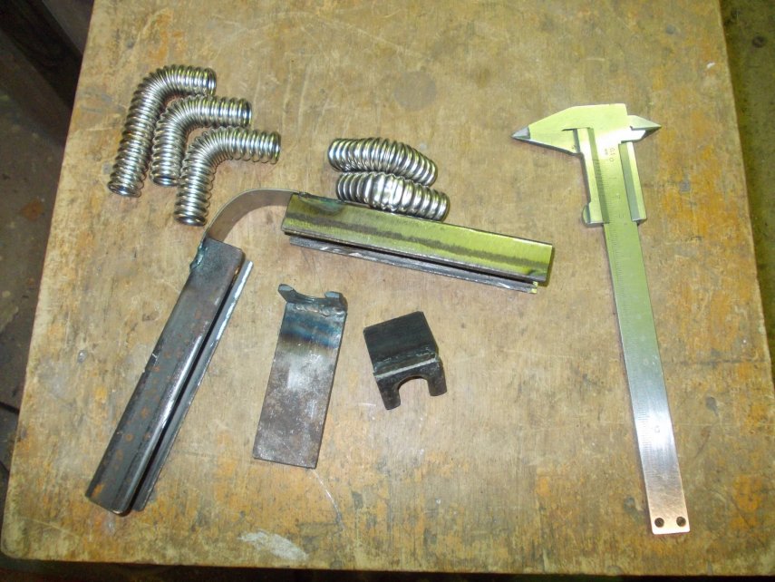

На первоисточники сослался, посему совесть не мучает. Красным подчёркнуты диаметры, которые я использовал и радиусы сгиба. А если надо меньше, ещё меньше и совсем мало? Вот что получится, если гнуть грубой силой и с помощью нехитрой приблуды:
Разница очевидна - образуется заужение потока и вообще, дурниной трубу сломать можно. (Надеюсь, ни у кого не возникло вопросов - что там под пластырем намазано? Пользуясь случаем напоминаю: "где *** - там несчастный случай!")
А если чуток послесарить, получится вот такая фиговина:
Дальше её работа. Но я в угаре перфекционизма присобачил вело цепь. Это была грандиозная ошибка! В следующей версии вернулся к пластинке. И там сильно другая конструкция. Чуток посложней, но с большими возможностями. Теоретически, пластинка может сломаться. Но её цена ничтожна, замена - минуты. Практически, у меня не сломалась. А цепь оставляет микро вмятинки на рёбрышках. Это не комильфо! Идеально присобачить какой-нибудь вечно гнущийся армированный металлом зубчатый ремень зубьями наружу. Но у меня такого под рукой и быстро не нашлось.
