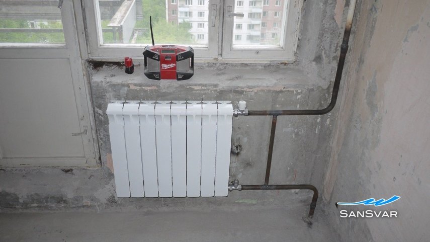

Извиняюсь что не по теме.Но фотку увидел.Вот такая фигня у меня стояла "от застройщика" в квартире.Сколько же хомутов я на нее поставил. за 5 лет.Пока не заменил на "советский" чугуний.

Квартира, где меняются радиаторы, находится на 1-ом (Первом) этаже, 9-ти этажного дома, однотрубная - подразумевая, что в каждой комнате и на кухне проходит своя труба, скажем так, выходящая из потолка и уходящая в пол. Подача разлива осуществляется сверху-вниз, система отопления не автономная, а сам теплоноситель в подготовленном виде подается со стороны ТЭС (видимо тепло-электростанция). Температура этого теплоносителя от 81 градуса до 41, что циркулирует по трубам отопления под давлением 5-6 атм. Опрессовка осуществляется под давлением 8 атм.
Как я в данном случае вижу грамотное решение задачи при замене конвекторов на биметаллические радиаторы Рифар Монолит :
От стального стояка стальными трубами со смещённым байпассом.
Сверху на подаче - Прямой регулирующий вентиль FAR для стальных труб арт. FV 1350 12
На обратке - Прямой запорный вентиль FAR для стальных труб арт. FV 1400 12
Никакие терморегуляторы здесь не нужны.
В качестве примера привел фотографию моего друга и коллеги Олега Перфильева (ник SanSvar)

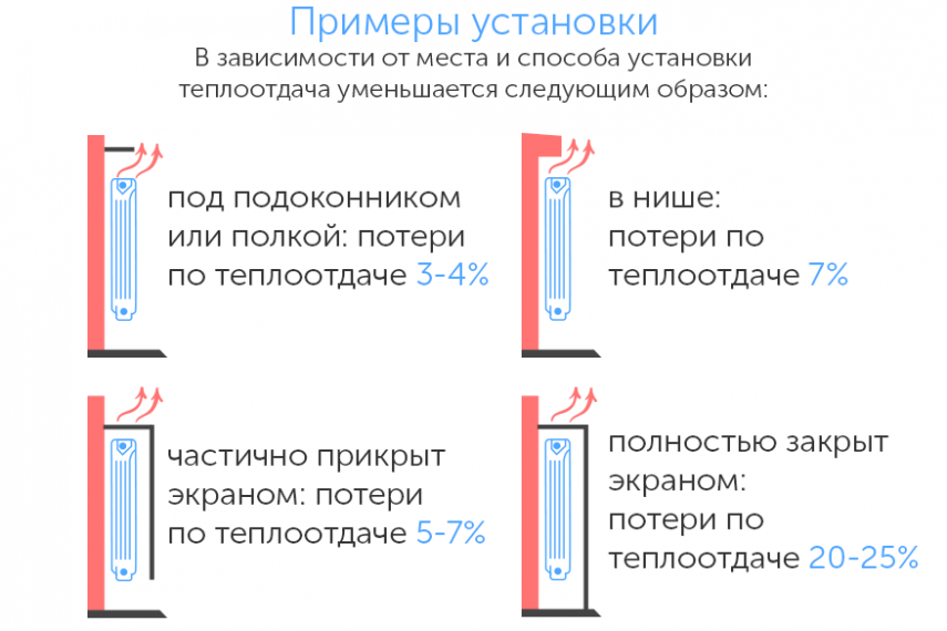

И не ставьте новый  радиатор в нишу, как изначально стоят конвекторы и теряется теплоотдача

Поясню - только по фото мне стало ясно, что квартира холодная, потому что угловая и стена уличная, дополнительно закрыта гипсокартоном и возможно  чем то была утеплена. Стояки 1/2" с переходом подводки к конвекторам на 3/4" без запорной и регулировочной  арматуры, половина конвектора спрятана в нише, поэтому значительно теряется его теплоотдача.
На фото ниши не видно, это там "отражатель" прилеплен.
