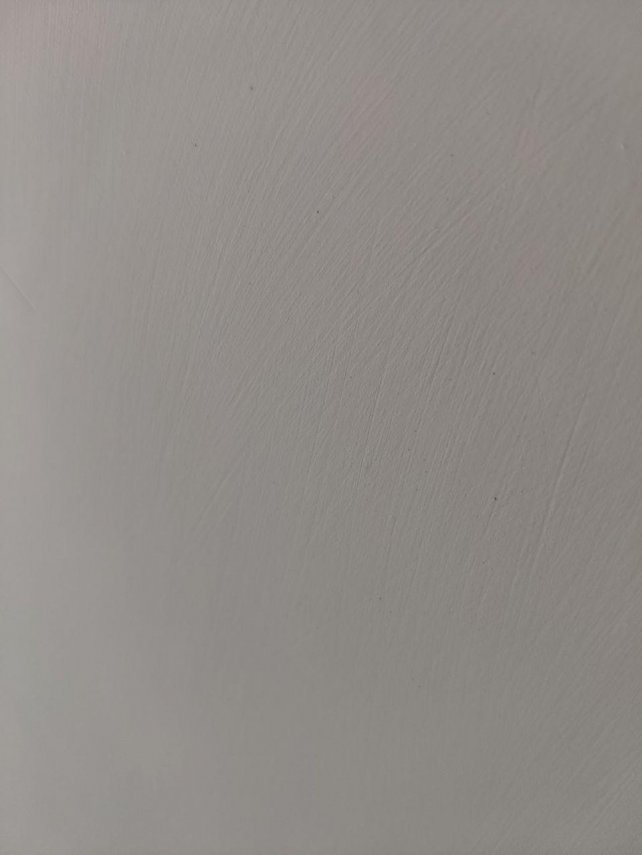

Начали шлифовать, в итоге стена вроде ровная, но много полосок и следов от терки, на сколько это приемлемо? Должна ли поверхность быть абсолютно гладкой или допустимы следы от терки как паутинка?
59 минут назад, Дмитрий 78 сказал(а):
Наждачка 40 что ли была?
Не знаю, а не какая нужна?
под окраску минимум 180, а лучше 240, и шпатлевка финишная мелкозернистая.

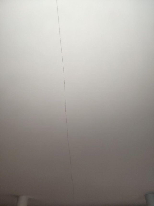

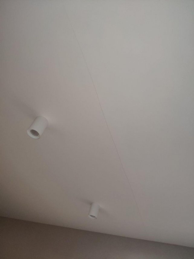

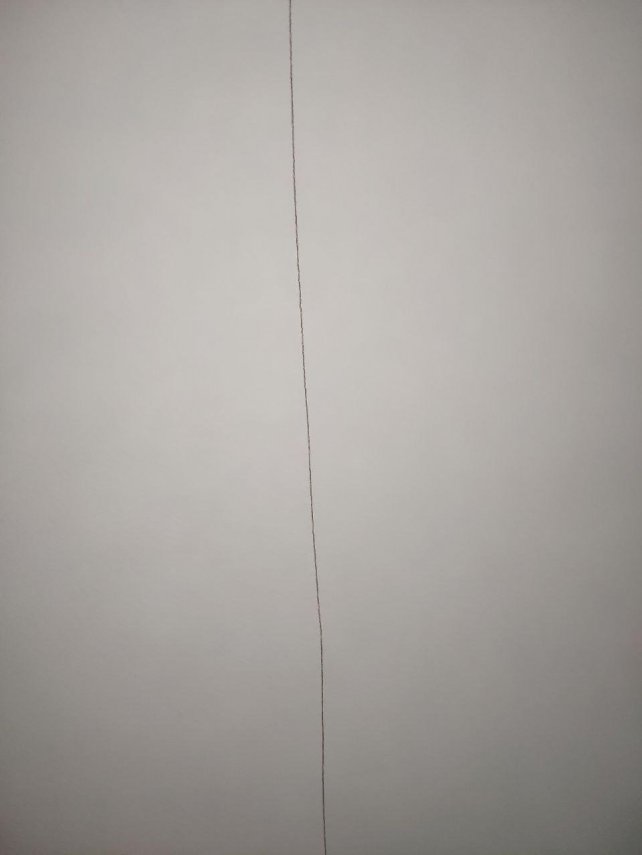

В общем не прошло и полугода как треснул на потолке ГКЛ. Линия идет почти через весь потолок. Точно помню маляры в этой комнате использовали фюгенфюллер вместо унифлота. Линия ровная, точно по стыку ГКЛ. Если надавить в этом месте на котолок рукой то чувствуется люфт. Думаю неправильно была собрана конструкция + неправильно потом зашпаклевали.
Собственно вопросы:
1. Есть вероятность, что стыки не армировали лентой? Могло ли ленту порвать?
2. По идее на потолке должна быть паунтинка. Скажите, если она там есть - могла ли образоваться такая трещина?
3. Собственно что с этим сейчас делать? Подскажите как правильно исправить? Вызывать этих уродов на ремонт не хочу, и так все нервы вытрепали.
Спойлер
Обязательно порвёт,Ю если это серпянка. Если армированная бумага типа "Шитрок Джоинт Тэйп", то недолжно.
Могла. Если брак сборки, то не только паутинка не удержит, но и "Джоинт тэйп". У нас в прошлом году после одного деятеля (он при монтаже кессона подошёл коробом к коробу в стык, без Г-образного элемента, и к стенам тоже привязал периметр) порвало бумагу, дублированную стеклохолстом. Но судя по фото - паутинки там скорее всего нет, т.к. при наличии паутинки обычно получается не щель, а гармошка. (Хотя щель тоже бывает.)
Ну во-первых сразу причину озвучу: 1Гипсокартонный потолок не развязан от стен (ГКЛ прикручены к направляющим, а периметр намертво зашпатлёван, а должен быть развязан разделительной лентой. ) Поэтому при появлении напряжений не произошла компенсация, и вместо подвижки вдоль сопряжения потолок/стена, трещина пошла по потолку, по стыку листов. Во избежание этого, собственно и рекомендуется развязывать потолок от стен.
2 Не та шпатлёвка и, возможно негрунтованный шов. А возможно даже там нет заводских кромок (больно уж она ужасная это трещина)
Теперь прежде всего нужно расшить трещину на достаточную глубину, загрунтовать, просушить и замазать унифлотом. Перехолстить. Если будете холстить не полностью, а только район трещины, необходимо делать выборку на глубино 0,5-1мм, иначе будет бугор.
Вообще совсем идеально бы было, сделать пропил гипсокартона на сопряжении со стеной, чтобы отвязать его от стен, а щель перекрыть плинтусом.
Про отделку не буду говорить, вопрос в другом был, но скажу, что частично отремонтировать сложно, ну а красить по-любому весь потолок придётся.

Спасибо за развернутый ответ! Скажите пожалуйста если шпаклевать унифлотом нужно бумажной лентой армировать или не обязательно? Именно этот стык.
