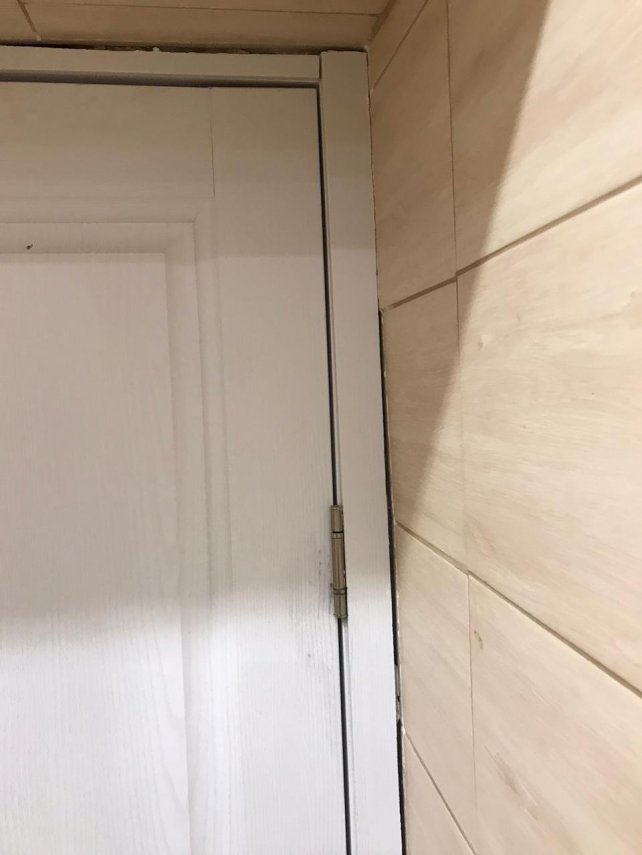

Межкомнатная дверь уперта в стену, не знаю как отрегулировать, да и обналичники наклеить

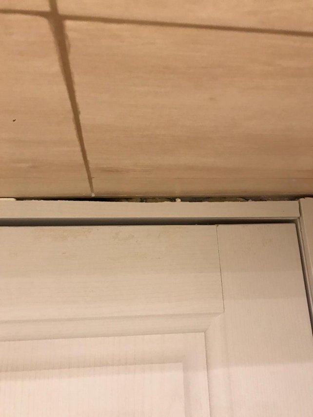

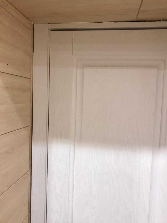

Всем привет! После ремонта дверь начала западать. Отсоеденил обналичник, оказывается мастера зафиксировали коробки только на пену. Как я понял. Дверь находится в ванной, видимо из за влажности начала западать. Плюс обналичники внутри как то криво отрезаны. а щели забили обычной шпаклевкой по дереву. Соответственно она вся посыпалась, и сегодня я ее прям до конца отодрал.
Вопросы такие:
1) Как мне отрегулировать теперь дверь? Я пробовал просто в тупую длинный саморез в бабочку вкрутить и притянуть, но не получилось.
2) Что сделать с этими уродливыми дырками вокруг обналичников?

Из быстрого и бюджетного - на внутренние углы (стык "наличник-стена") наклеить белые ПВХ уголки.
Насчет задевания двери: раз она только на пене, вариант "снять и переустановить на подвесы" не рассматривается?

Здравствуйт! Спасибо за ваш ответ! Боюсь что разобрав коробку, я его уже не соберу. А можно подвесы не разбирая коробку вкрутить и притянуть к стене ?
И на внутренние углы есть только вариант с ПВХ уголками?
Я бы заменил наличники.Уж больно криво отрезаны..Проверить коробку .(Углы и уровень) ..Может придется снять дверь,выковырить пену и установить ровно.Используя дер. прокладки и саморезы.

Можно силиконом замазать, но скорее всего будет выглядеть как сопли, которые к тому же могут пожелтеть или почернеть.
А в каком месте дверь чиркает?

Левый верхний угол. Видите там просела дверь. по правой стороне можно по щеле определить. Умники "Профессионалы" все на пену установили. Обидно. Мой первый ремонт((
Проблема не в пене, у вас петли не правильно стоят!!!
Петли от верха-низа ставятся на 1-2 длины петли, т.е. 15-20см, у вас все 40, если не больше. Надо петлю провисшую заменить, ещё одну сверху добавить. Провисать перестанет. Если коробка стоит прочно и не шевелится, значит стоит хорошо и не надо ее трогать, наличники лучше переделать.
Ну, или уголки, как Элис написал.

На петли обрати внимание, если плитка в высоту 200, то петля на 400 стоит!!!
А если 250, то все 500 :emoe:
Как же ей не отогнуться? Полагаю, ни одна петляя такого издевательства не выдержит :)

@Арман007 Но в вашем случае, только замена петель + третья петля сверху в обязательном порядке!
Петля в верху это обязательно, но ещё видно что при монтаже верхняя часть коробки зажата с петлевой стороны, и зазоры с дверью минимальные. Я бы переустановил.
Коробка точно не причем. Переустановка ситуацию не исправит. Если коробка шевелится, то есть смысл этим заниматься. В данном случае явно проблема в неправильном монтаже петель.
Единственное, что при этом можно выиграть, это наличник справа-слева одинаковой ширины станет, но возможно, у такой пространственной ориентации какая-то причина есть, мы же обратную сторону, да и вообще, всей картины не видим.

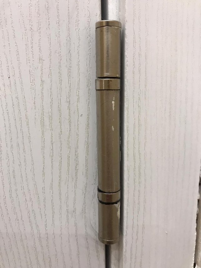

Посмотрел все свои двери. И еще пару дверей уже чуть провисают.
Может попробовать для начала решить проблему петлями?

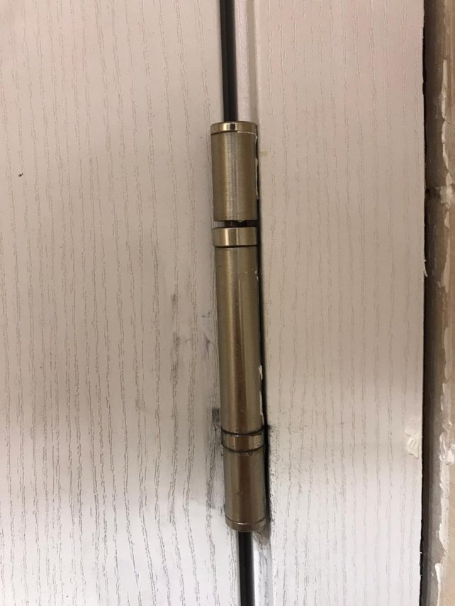

Вот я сфоткал петли от дверей в ванне (та дверь о которой идет речь в посте)
И во всех почти комнатах у меня так же петли с какими то зазорами. И так же установлены по 40 см отступа сверху и снизу?‍♂️

В открытом виде фото сделайте. Петли-бабочки?
Это косяк!, Если не сказать - катастрофа!

ага петли бабочки. Причем во всех комнатах, и во всех с таким отступом.. Попробовать еще сверху по одной петле поставить на каждую дверь всех комнат?
третюю... Тогда может исправиться? А то какие то щели уже на петлях
Я бы и третью петлю добавил и верхние как минимум петли тоже заменил. А лучше сделать как я выше написал.

А латунные бывают бабочки? А как вообще латунные определить?
Бабочку не стоит. Лучше полноценную петлю. Бабочки слабые.
Хотя, можете попробовать. Если двери лёгкие, то может получиться.

Интересно если я поменяю петли не снимая дверь, так получатся? Сниму верхнюю петлю - заменю, потом нижнюю сниму и заменю, а потом третюю сверху первой добавлю
