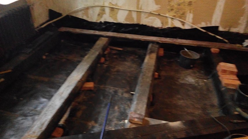

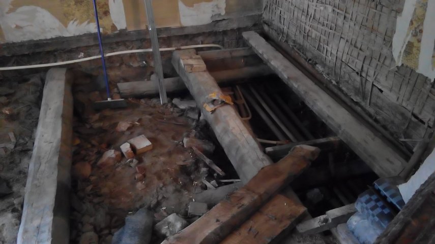

Вот ваш вариант.
Снаружи примыкание отмостки к стене расшито, очищено и пролито сначала разведённым битумным грунтом, пото резино-битумной мастикой, по фасаду снизу сделана гидроизоляция .
8 часов назад, Дмитрий 78 сказал(а):
Вот ваш вариант.

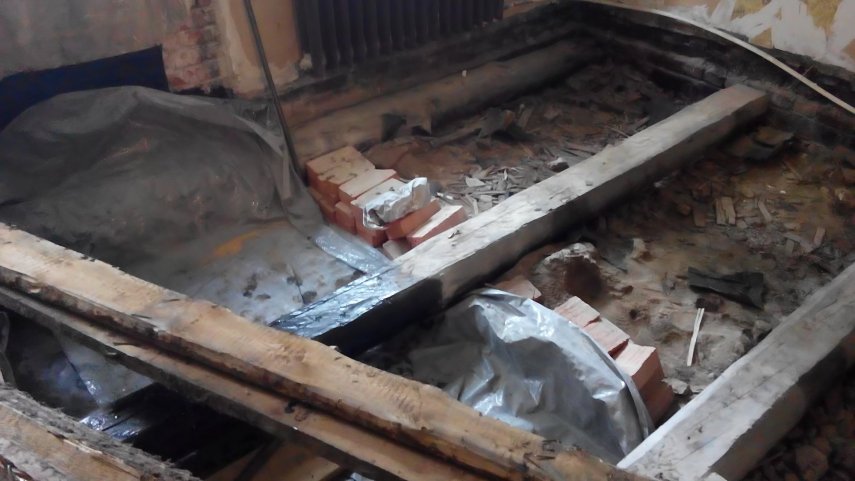

Спасибо, но это не совсем мой вариант. Здесь между землёй и лагами маленький зазор, а у меня 0,5 м. Потом, наружные работы я просто не смогу никак выполнить. И дорого, и я не должна это оплачивать, а ЖКХ соберётся к году этак 2045-му. Вот по третьей фотографии не совсем ясно: это рубероид прямо на землю положен? С битумом я не сталкивалась. Но, кажется, его где-то в котлах варить надо, потом лить? Это что даст - чтобы потом на слой битума утепление положить? Тогда утепление должно быть высотой около 0,5 м, что неприемлемо. Пока не вижу рецепта.

Отличие от вашего только в величине зазора между грунтом и балками. Это в этой части комнаты. Во второй половине комнаты идёт метровая траншея с трубами коммуникаций. Так что сильно не отличается. Здесь два кирпича подкладка, там 18 кирпичей столбики. Можно было и здесь углубить и погреб сделать - это уже вариации. На грунт постелена рулонная гидроизоляция. Битум варить не надо. Мастики в банках и вёдрах продаются готовые к употреблению.
