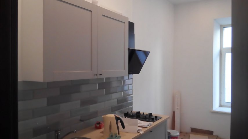

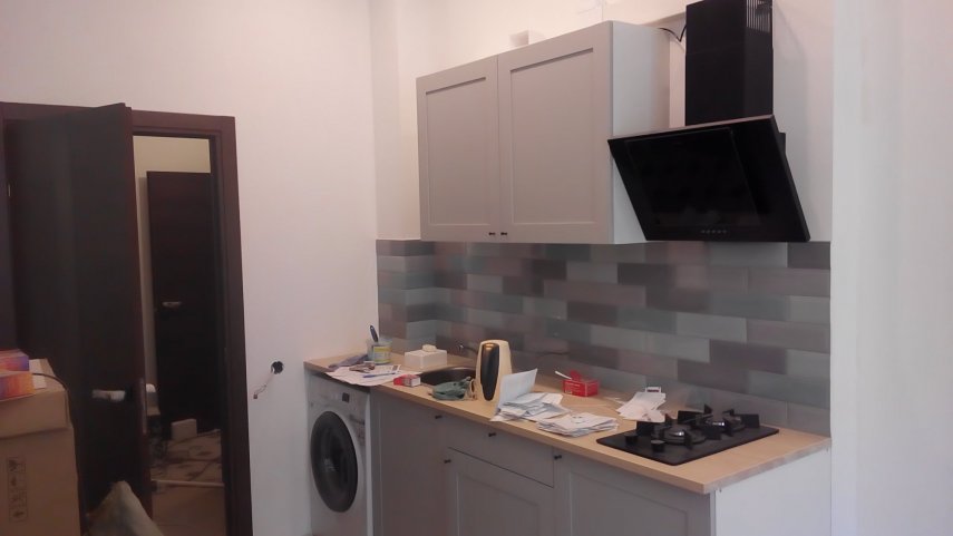

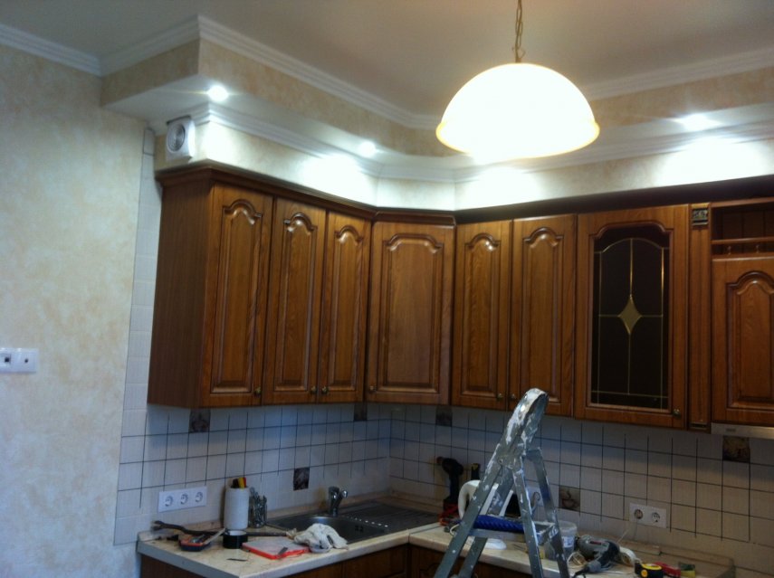

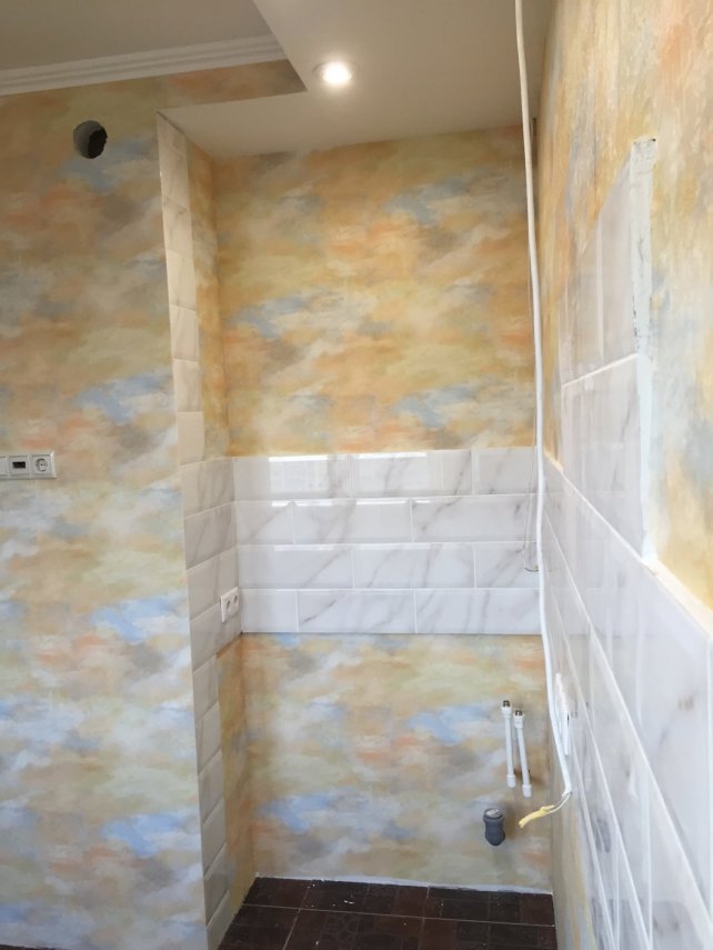

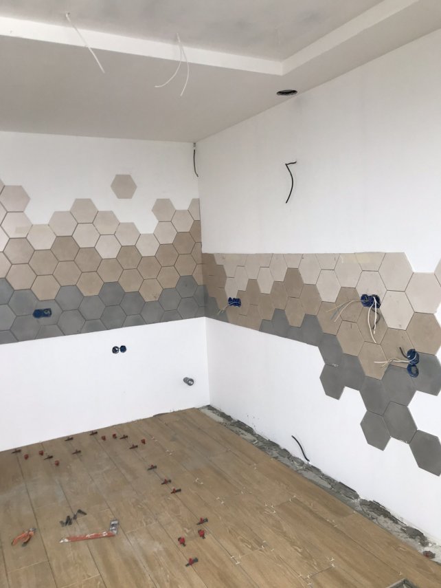

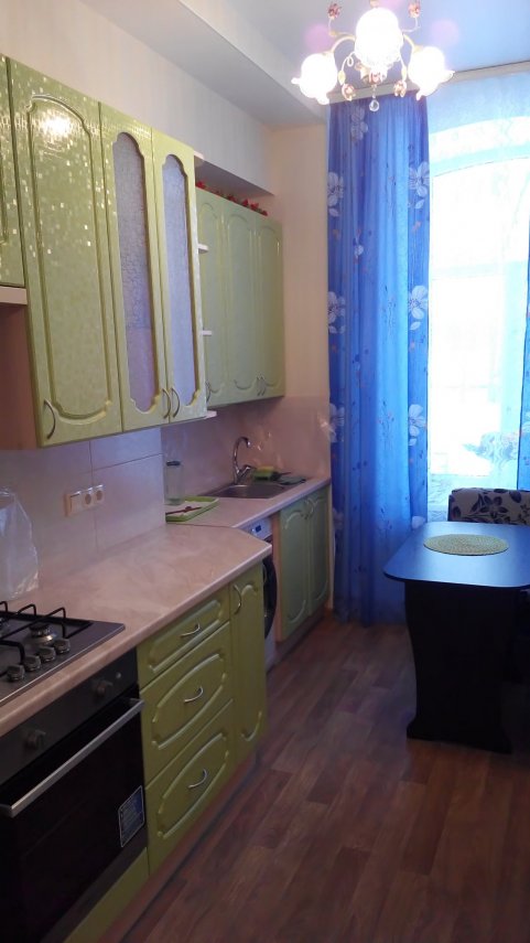

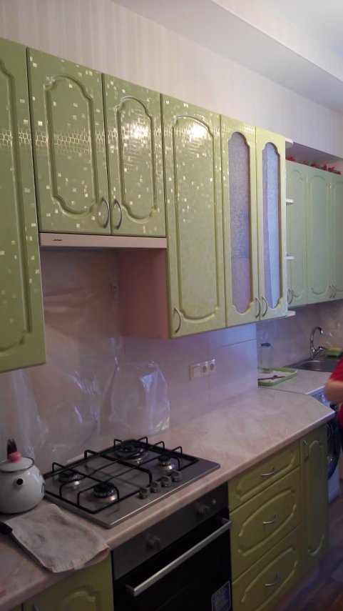

Как исправить ситуацию(керамическая плитка/фартук )
Одно правило - сначала фартук по эскизу Кухни, потом монтаж Кухни... если делать иначе, имеем то что имеем...
Вариант один - снять подрезку, опустить кухню до целой плитки. А на будущее запомнить, и больше так не делать)))
Пы. Сы. Мастер относительно хорошо плитку уложил)))) не ругайте его, он исходил из того что есть.
И да, расстояние между верхними шкафами и столешницей, получается у вас в районе 62 см, все «кухонщики» рекомендуют 55-59 см, иначе верхними шкафами неудобно пользоваться)))
С этим не согласен. В остальном, да. Подрезку удалить, кухню опустить.
П
А что же делать с краями плитки? Их как-то обрабатывают ?
Обоснуйте пожайлуста...
Краской аккуратно подкрасить, больше ничего не придумать, чтобы не «колхоз»)))
проблемы в основном когда кузовщики делают, как им удобно, а с плиткой очень трудно исправить то, что уже висит)))))
юза мою практикует разу не было каких то сложностей. Я делаю плитку по картинке, ребята приходят и собирают))) все довольны)))
Я про кухню говорил, а на про два напольных, один навесной и вытяжка)))))) у вас там ничего сложного.. гораздо хуже, когда есть «пенал» и под него нужно подгонять высоту верхних шкафов))))

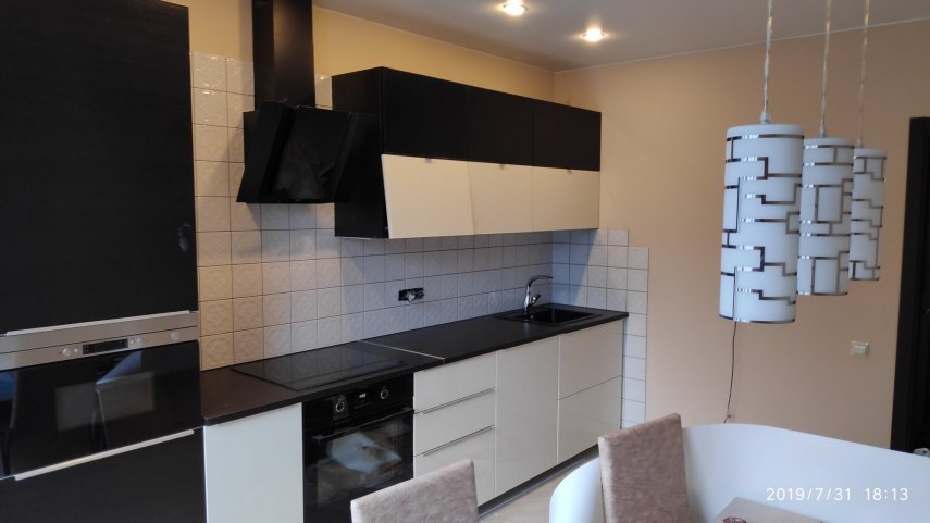

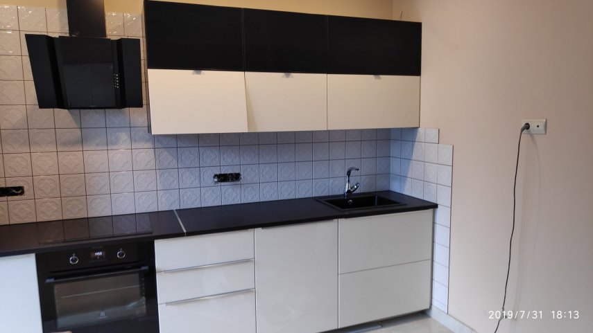

Стремление к совершенству ) Да. Ещё один вопрос . Вы тоже против того ,чтобы оставлять края плитки в исходном состоянии ?
Просто цвет торца несколько выделяется из общей картины))) скажем «режет глаз». Его бы или в цвет плитки, или ближе по цвету к обоям, и в том, и в том случае, смотреться будет лучше)

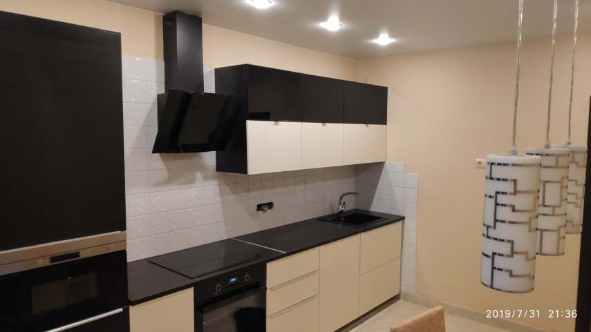

Вот на этом объекте торцы плитки краст в цвет стен, получилось хорошо)
Монтировать мебель проще на ровную стену без выступов. Опять же, мебельщики тоже могут ошибиться, и небольшие отклонения мебели от плитки могут выглядеть косячно. А подогнать плитку никогда не проблема.
И сложно иногда бывает представить как будет сочетаться мебель с той или иной плиткой. Поменять плитку не проблема, мебель уже не поменяешь.
Ну так для этого и нужен же план кухни, где указаны все размеры, высоты, габариты шкафов.... монтировать может и проще, хотя сейчас практически все кухни с регулируемой петлей идут, отступ на толщину плитки не проблема) зато кухню собрали и готово) на моих объектах двери, Кухни и новый унитаз самое последнее что монтируется)))) чтобы не укутывать, на застилать, так же удобней, и для рабочего, и для монтажников, и для заказчика спокойней, возле мебели никто из рабочих ходить на будет))) я могу ошибаться)
