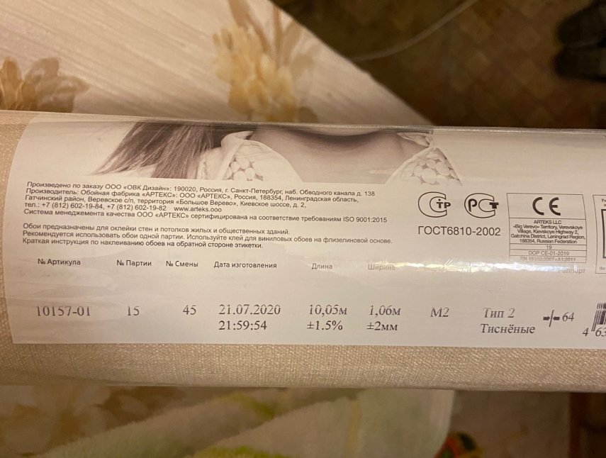

Этикетку от обоев покажите, может полосы нужно было переворачивать.

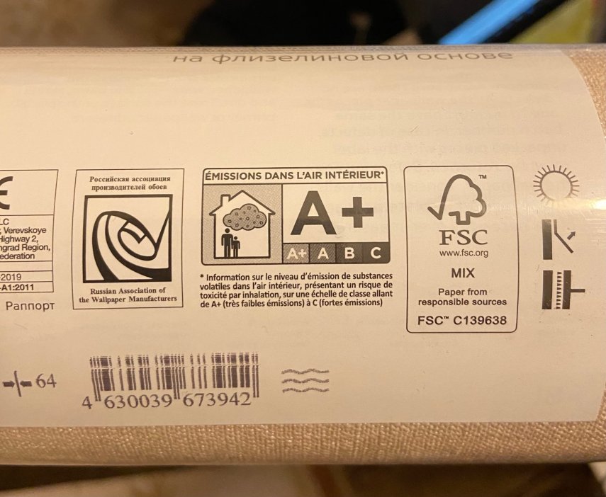

А в инструкции на обратной стороне что написано. На этой стороне нету значка чередование полос.
82637397_02
Про реверсиную наклейку не сказано, зато есть что разматываем в одном направление. Обои обратно вам не сдать, условие про три полотна не соблюдены.
Но вид с фото такое что полотна надо переворачивать через раз.
Так что, на то, что там, что то высохнет я бы не стал рассчитывать
