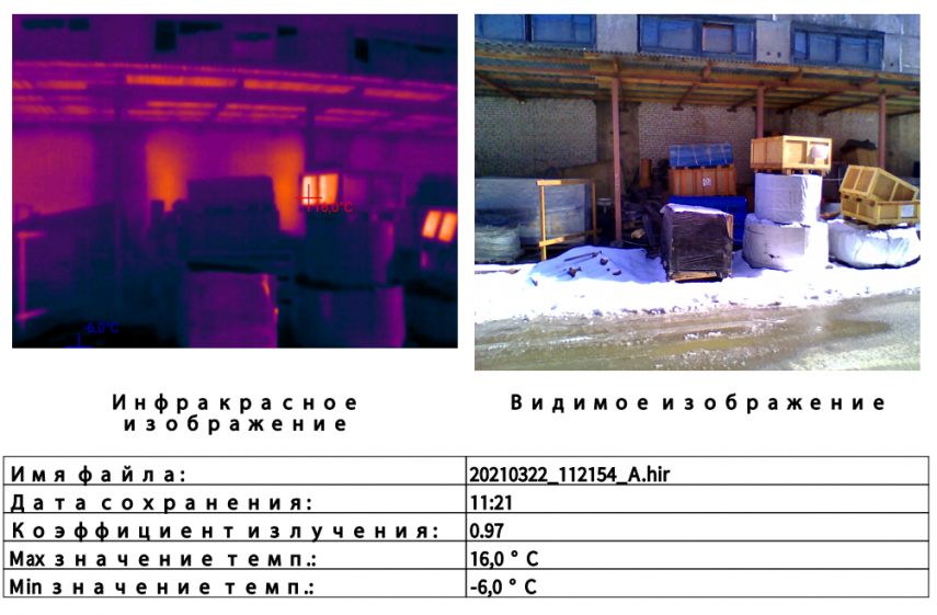

Оценка энергоэффективности ограждающих конструкций производственного здания
(счета за отопление стали кусачими) Эти две теплых полосы - места расположения радиаторов отопления за стеной

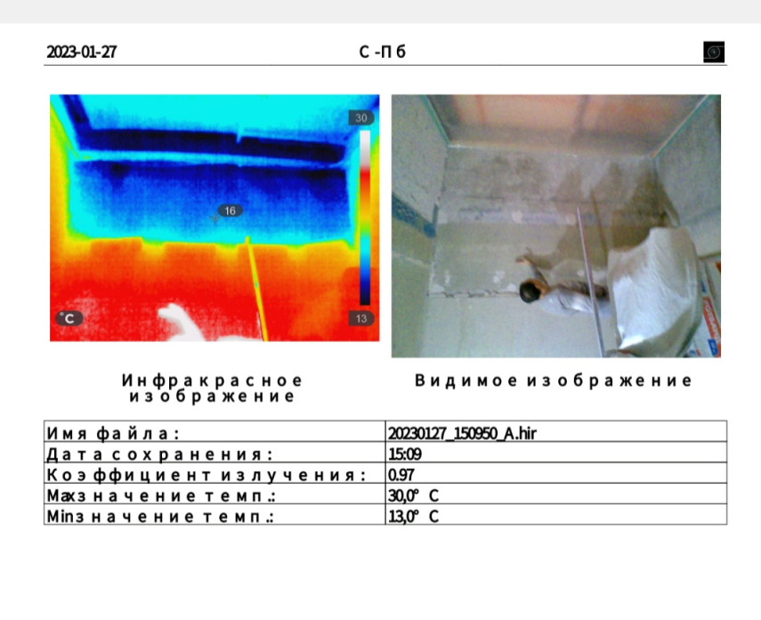

3) Перед началом чистовой отделки обязательно надо проводить тепловизионное обследование чтобы потом не было мучительно больно и дорого.

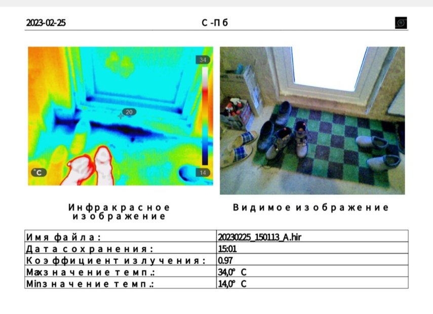

Ну вот, похолодало и у населения начали вылезать проблемы теплоизоляции помещений.

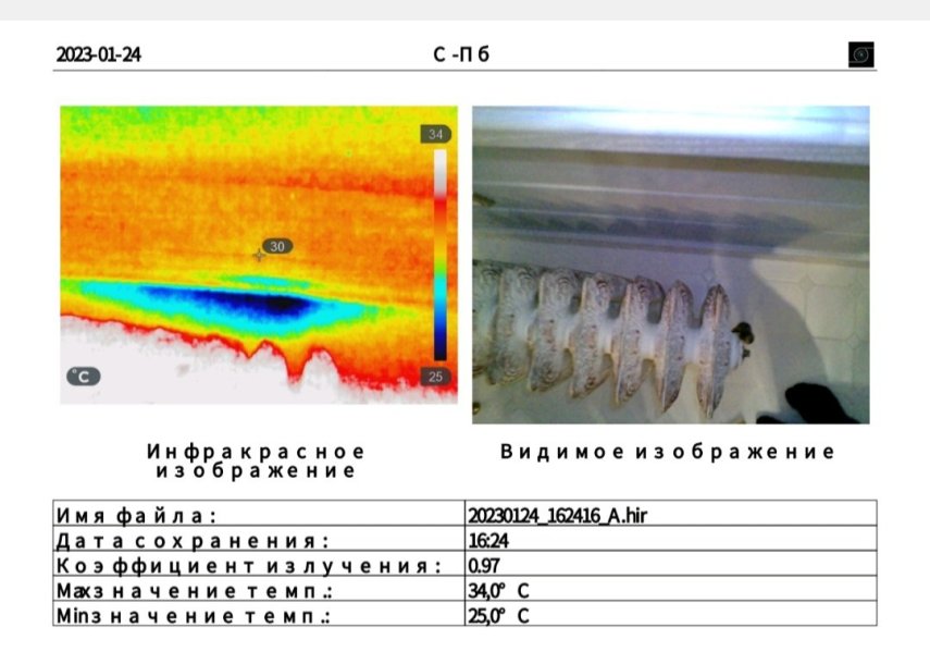

Одна из часто встречающихся проблем - неплотное примыкание открывающейся части оконных конструкций. Встречается 2 типа проблем: неправильная регулировка и некачественный или "уставший" уплотнитель. Проблемы могут встречаться как по отдельности, так и вместе. На фото ниже обе проблемы присутствовали одновременно и регулировкой эксцентриков результата достичь не удалось. Зато замена уплотнителей мгновенно повлекла за собой изменения. На фото балконная дверь при первичном осмотре и после замены уплотнителя.
20221202_100904_A
20221210_125314_A

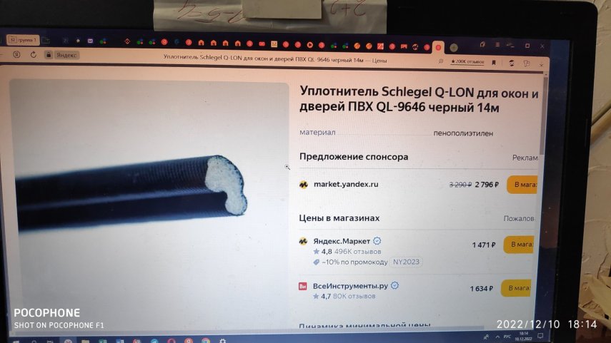

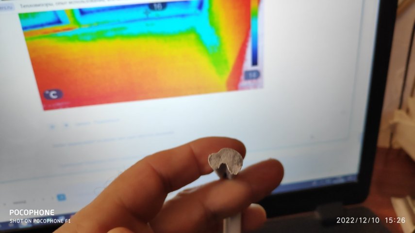

В дополнение об оконных уплотнителях.

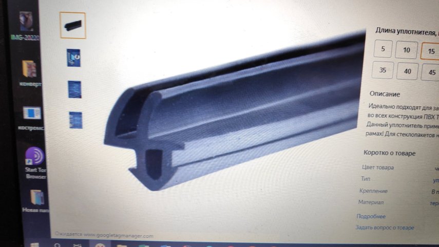

К сожалению не все уплотнители одинаково прекрасны. Часто резинки деревенеют и перестают выполнять свою функцию. А бывает и так, что оконный профиль для данного размера изделия подобран неудачно и при закрывании деформируется и не позволяет достичь требуемого результата. В любом случае при замене уплотнителя целесообразно заменить обычные резинки на более продвинутые. Результат будет на порядок выше. Ниже на фото обычно стоящий на окнах резиновый уплотнитель и на последнем фото его премиальный аналог.

Дима, поясни различия в расположении тепловых зон на фотках.
Странно что возле балкона теплее не стало (по тепловым эпюрам).
Появились утечки вдоль сэндвича по краю каркаса.
И подскажи как именуются "продвинутые резинки".
На первом фото в нижней части рамы четко рисуется сквозняк, продувание. Явно виден эпицентр и факелообразная зона распространения холодного воздуха. После замены уплотнителя большая щель была устранена. Снимок показывает отсутствие неравномерных пограничных участков. Полоса холода вдоль откоса и конструкции выявила следующую проблему, которая сначала не была явной. Обнаружилась проблема монтажа гипрочных откосов. Вдоль примыкания рамы и откоса появился небольшой сквознячек, по устранению которого человеку также были выданы рекомендации. Что характерно, проблемы сразу все выявить не всегда представляется возможным. После устранения одних самых мощных, обнаруживаются другие - рангом пониже, и т.д. Как в измерительных приборах сначала производится грубая настройка-прицеливание, затем более точная настройка. Все поэтапно. Так потихоньку и добиваемся результата. и повышения качества жизни.
По уплотнителям : уплотнители фирмы Шлегель. У них для пластика есть два типа. Эмпирическим путем был сделан вывод что этот вариант самый подходящий.

В дополнение к поэтапности процесса.
Между внешней средой и жилым помещением всегда имеется перепад давления, и при наличии больших отверстий и маленьких щелей воздух естественно устремляется в большие отверстия. Куда легче, туда и течет. Когда большие отверстия заделываются перепад давления-то остается и воздух за неимением лучшего начинает использовать для проникновения уже маленькие щели, которые до этого были почти воздухонепроницаемы. При надавливании пальцами на откос, кстати была обнаружена его подвижность. То есть, налицо не качественная установка.

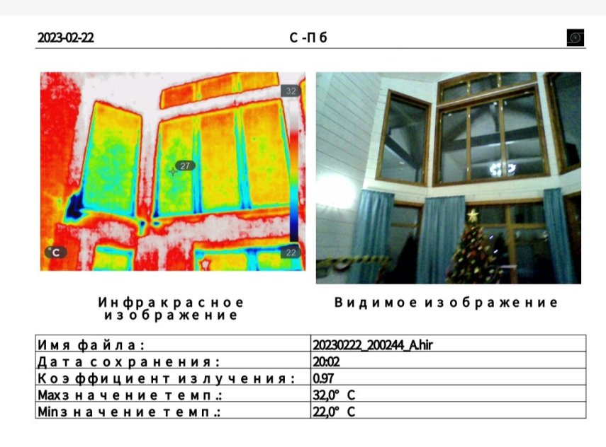

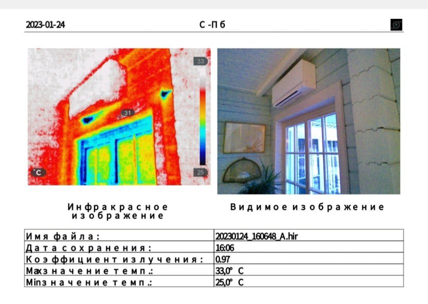

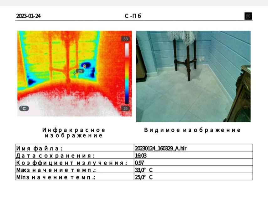

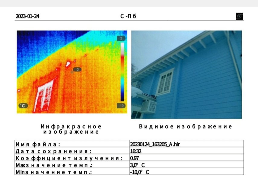

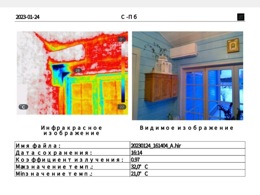

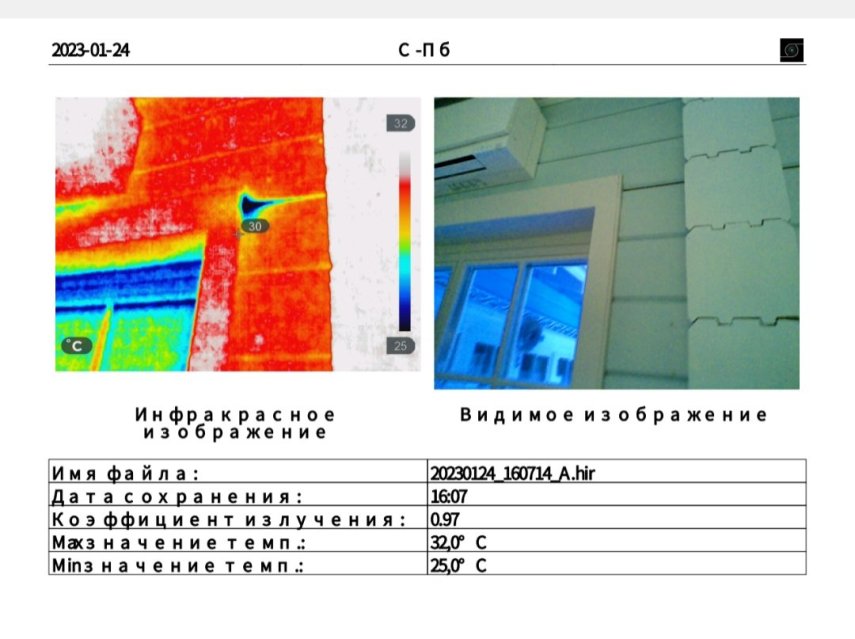

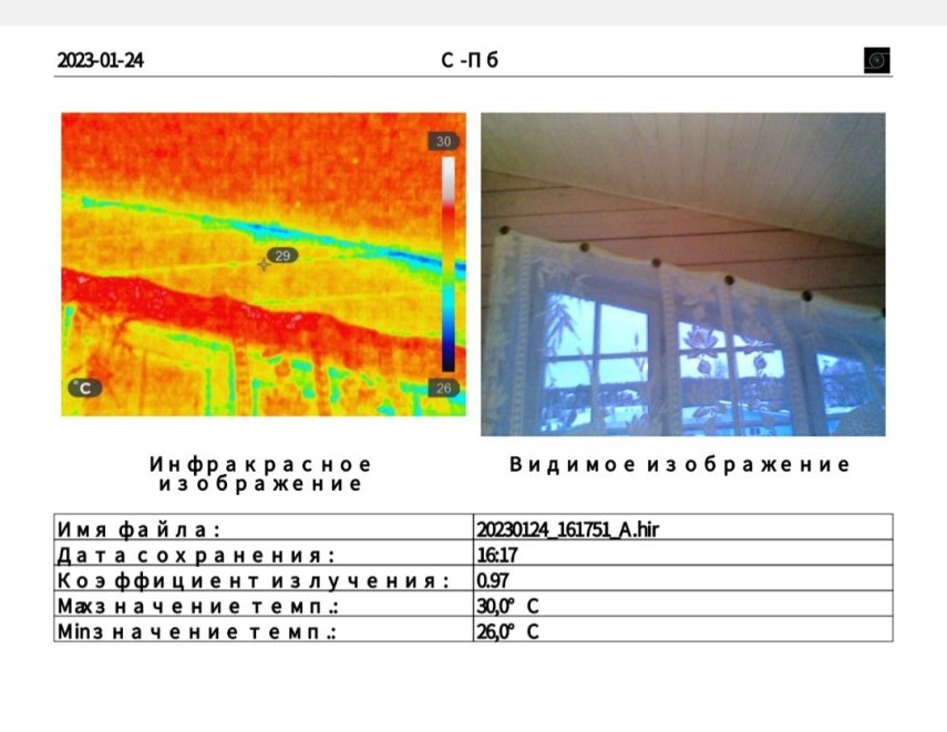

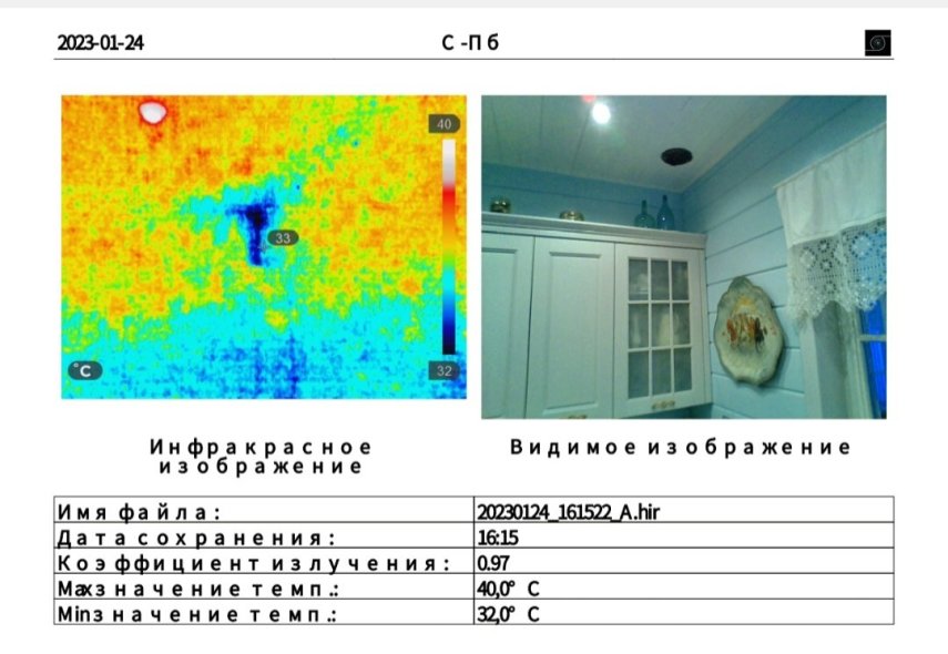

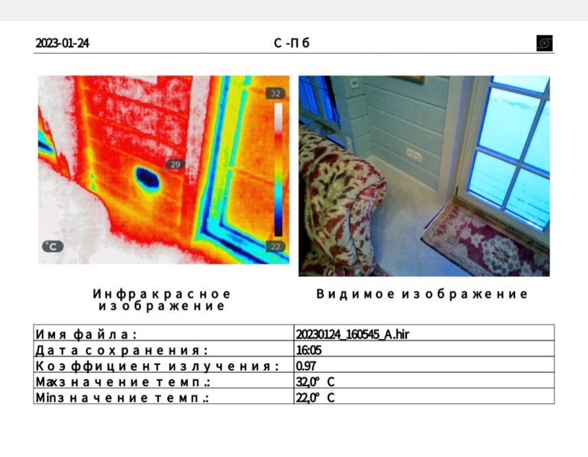

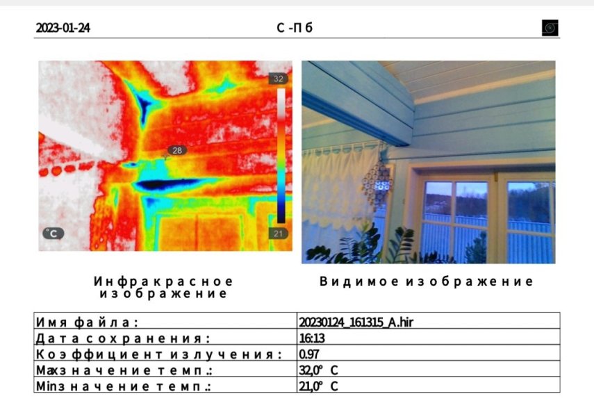

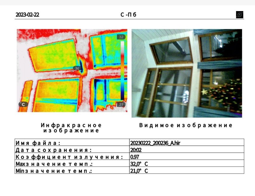

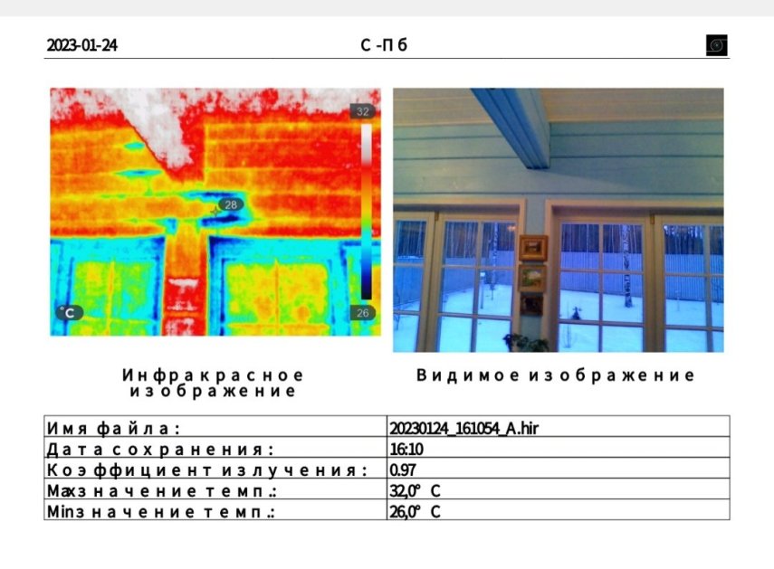

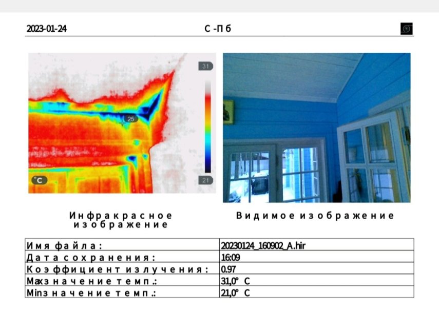

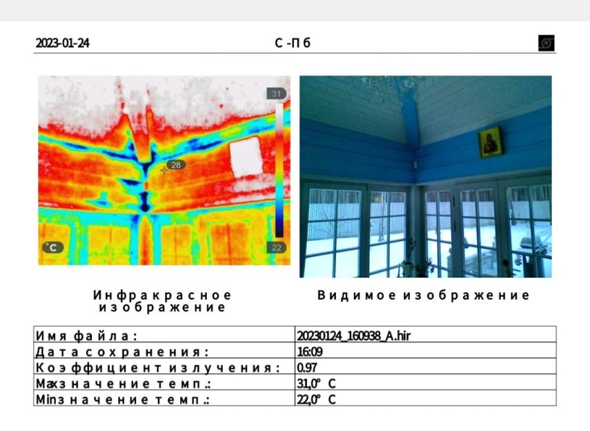

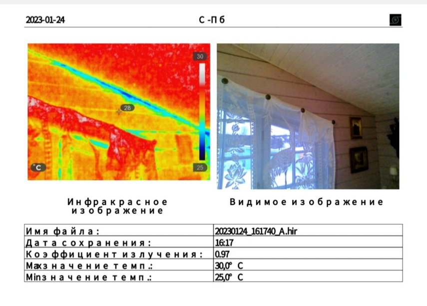

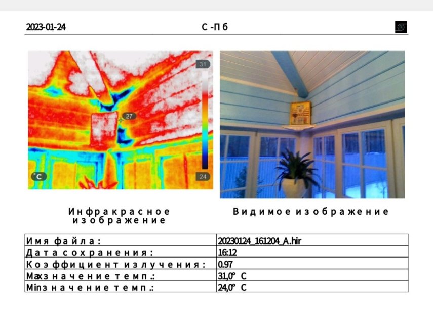

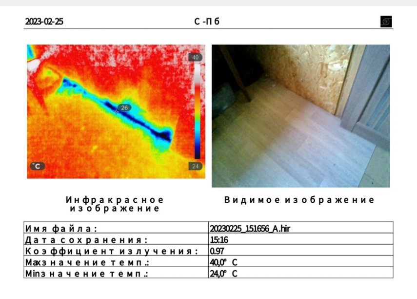

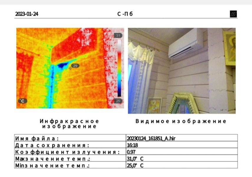

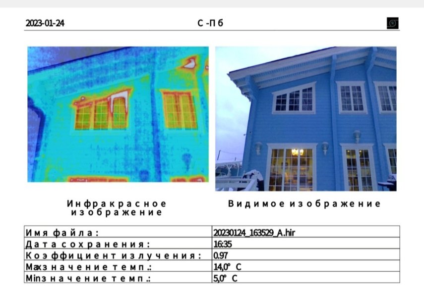

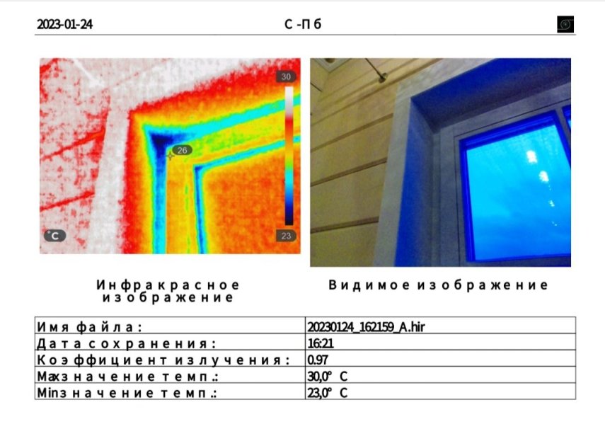

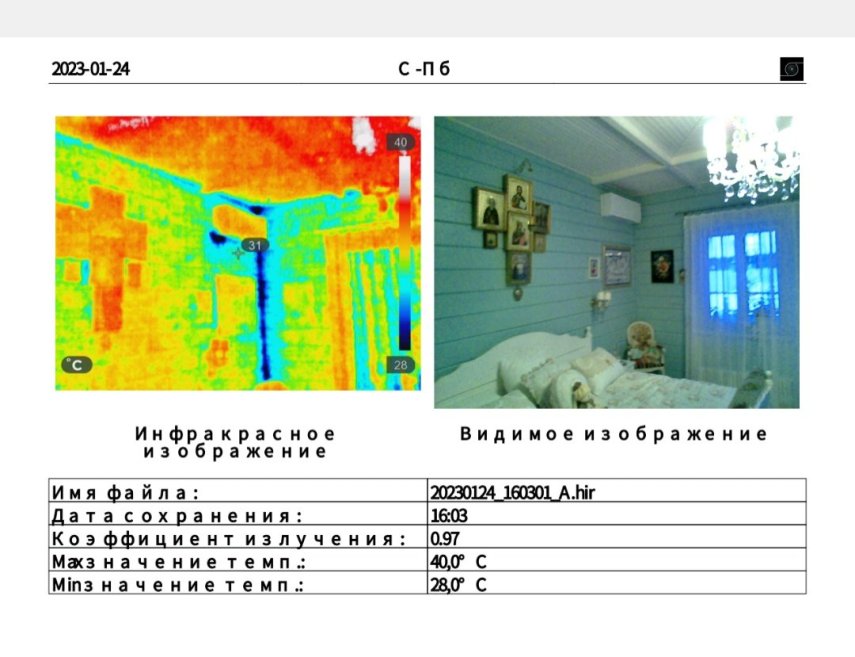

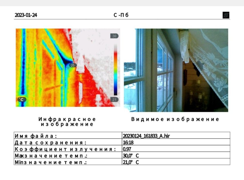

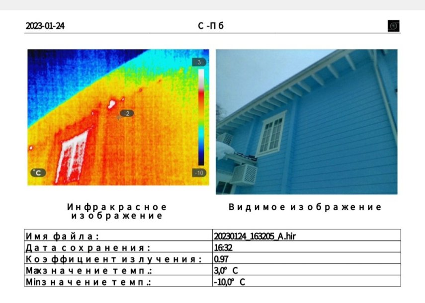

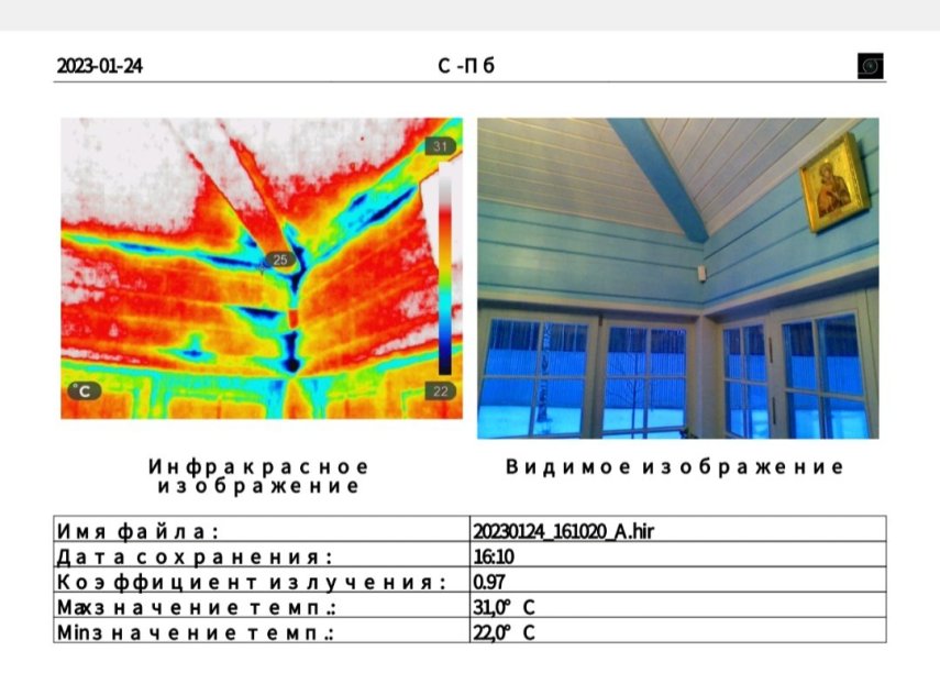

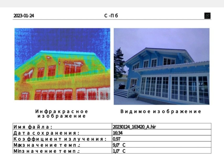

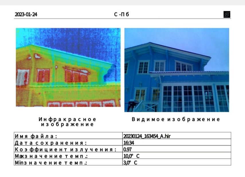

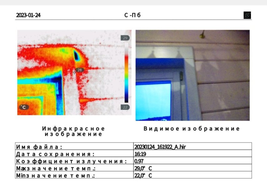

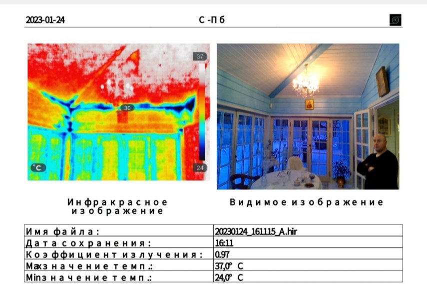

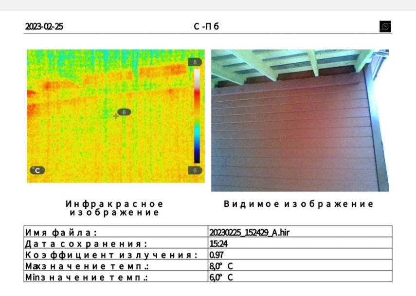

Несмотря на теплую зиму тепловизор позволяет выявлять проблемы теплоизоляции построек. Недавно осмотрел в целом весьма добротный дом в который при постройке вложили немало денег. Однако это не уберегло от наличия проблем в теплоизоляции. Владельцы жаловались что в ветреную погоду температура в некоторых помещениях понижается на 10 градусов. Осмотр выявил ряд проблем, часть из которых системные. Некоторые явно случайные. Ну, и в очередной раз убедился в необходимости обязательного внутреннего и внешнего осмотра. Часть косяков которые выявились в процессе внешнего осмотра при внутреннем осмотре не определялись явно. Причина - направление ветра во время осмотра.
IMG_20230126_004741
IMG_20230126_004800
IMG_20230126_004820
IMG_20230126_004918
IMG_20230126_004937
IMG_20230126_004839
IMG_20230126_004900
IMG_20230126_005044
IMG_20230126_005107
IMG_20230126_004957
IMG_20230126_005020
IMG_20230126_005130
IMG_20230126_005220
IMG_20230126_005156
IMG_20230126_005351
IMG_20230126_005328
IMG_20230126_005307
IMG_20230126_005244
IMG_20230126_005537
IMG_20230126_004659
IMG_20230126_005514
IMG_20230126_004722
IMG_20230126_005452
IMG_20230126_004618
IMG_20230126_005425
IMG_20230126_004635

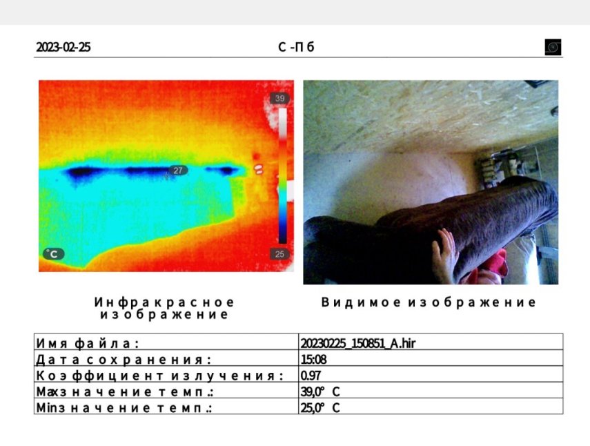

Вот такие косяки встречаются в дорогих домах изготовленных из толстенного бруса.

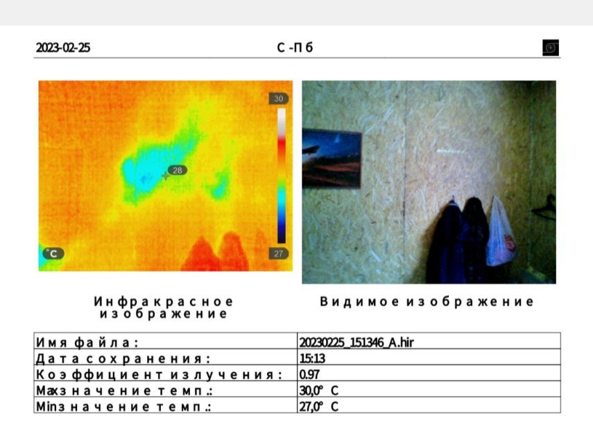

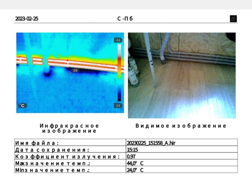

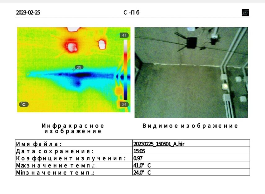

IMG_20230225_002048
IMG_20230225_002104
Screenshot_2023-02-25-00-25-15-514_cn.wps.moffice_eng

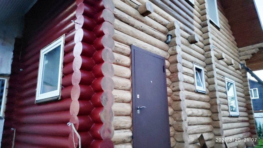

Если щели большие, можно сначала забить вилотермом, потом герметиком "теплый шов". Если щели мелкие, то надо засверливаться в стыки сверлом d8, вставлять в отверстие пистолет и нагнетать пену. Затем герметиком "теплый шов".
Герметик "тёплый шов" окраске подлежит?

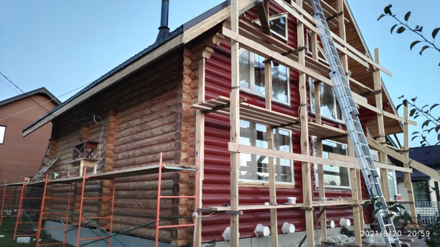

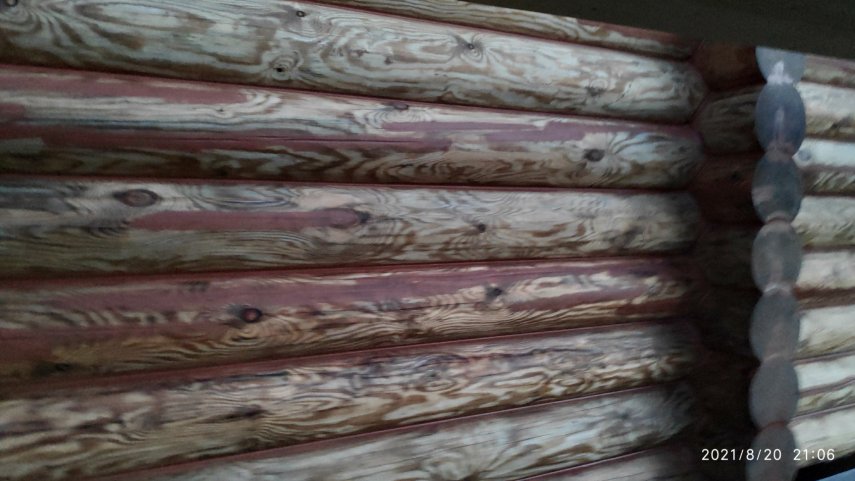

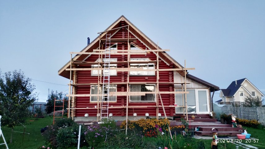

Да, он акриловый. Только тянется гораздо в большем диапазоне, чем обычный акрил. На фото процесс герметизации и последующая окраска.
IMG_20210821_011535
IMG_20210820_210651
IMG_20210821_011608
IMG_20210820_205933
IMG_20210821_011622

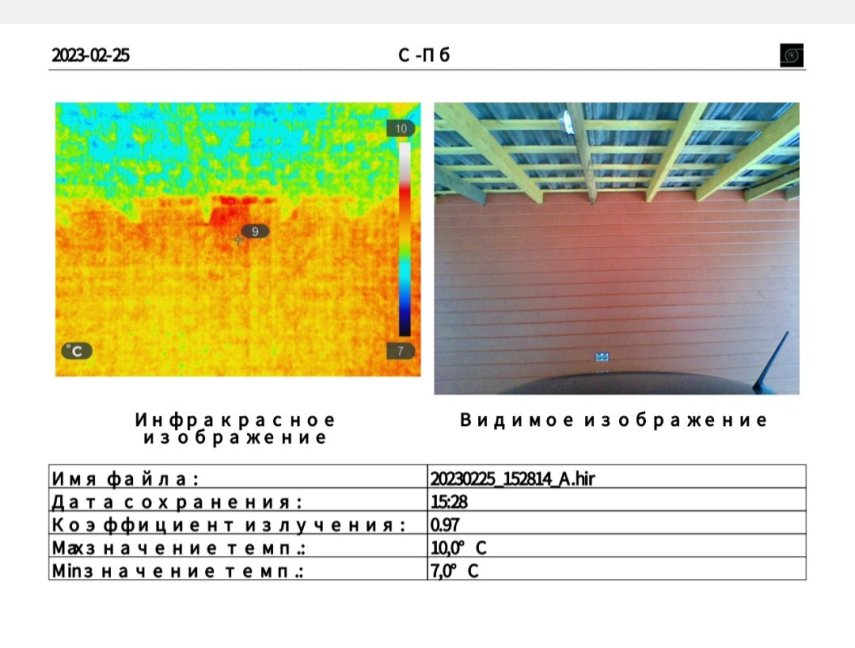

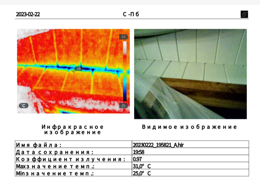

А это уже нетипичная аномалия. Здесь похоже накосячили либо с мембранами, либо, что более аероятно с утеплителем.
IMG_20230226_191223
Ну, и в дополнение, почему надо всегда смотреть изнутри и снаружи
IMG_20230226_191312
IMG_20230226_191244
