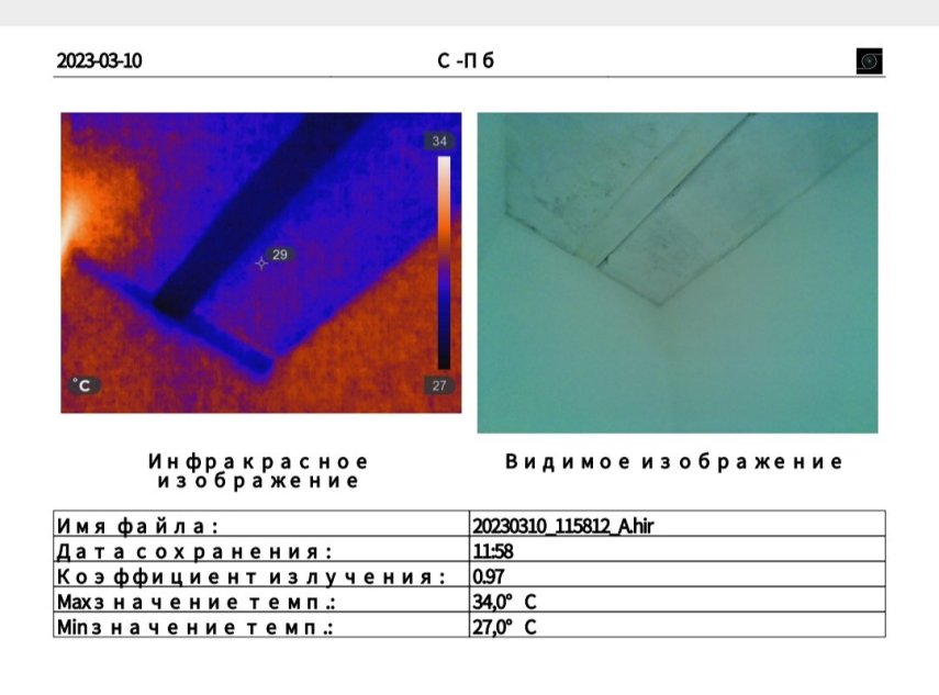

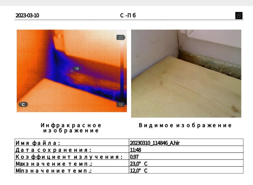

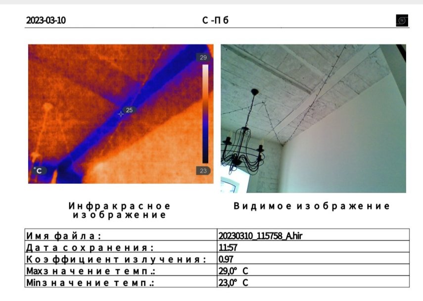

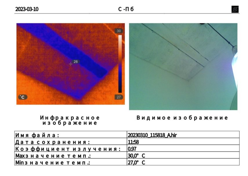

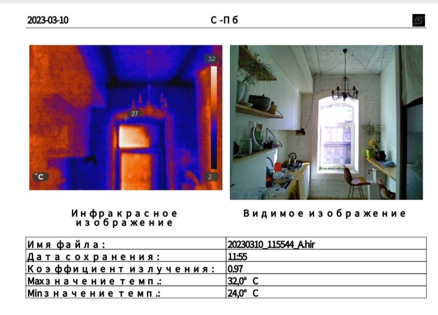

Еще один пример легкомысленного отношения к утеплению во время производства ремонта. Верхний этаж. Выше холодное чердачное помещение. Холодные стены выходят на улицу.

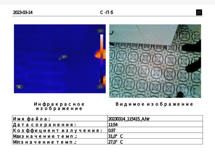

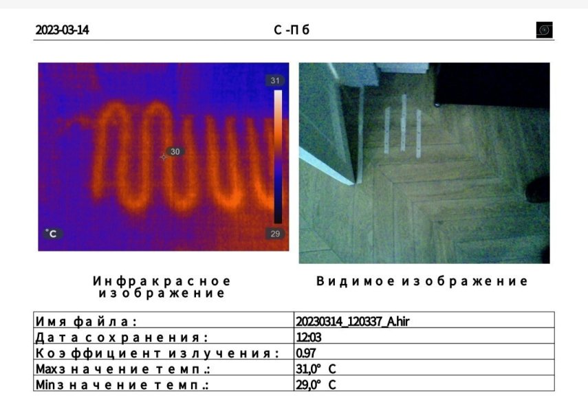

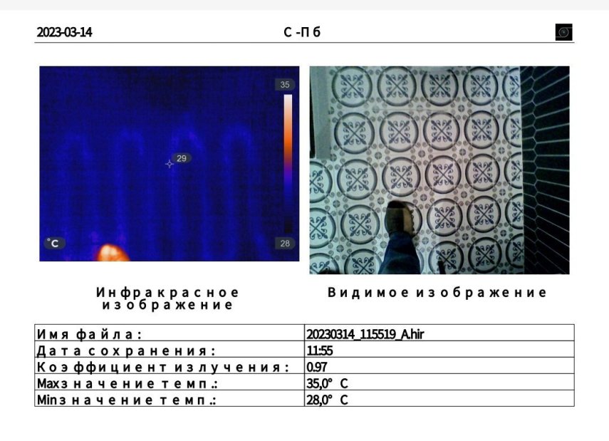

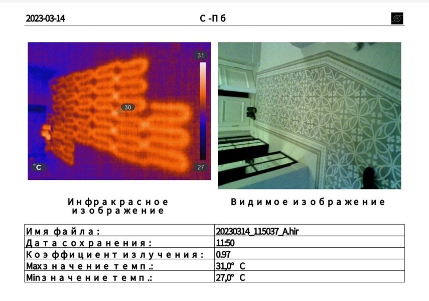

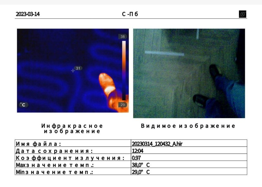

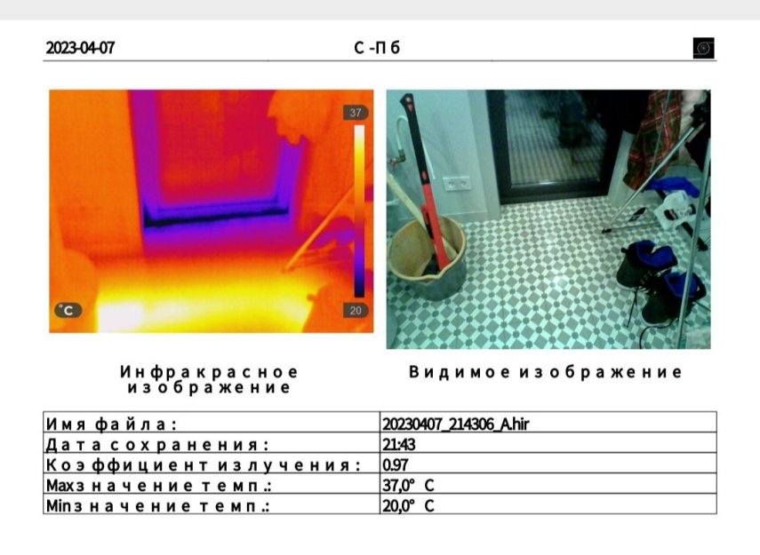

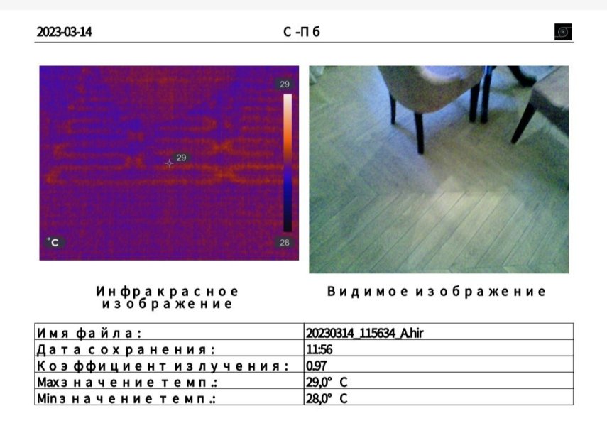

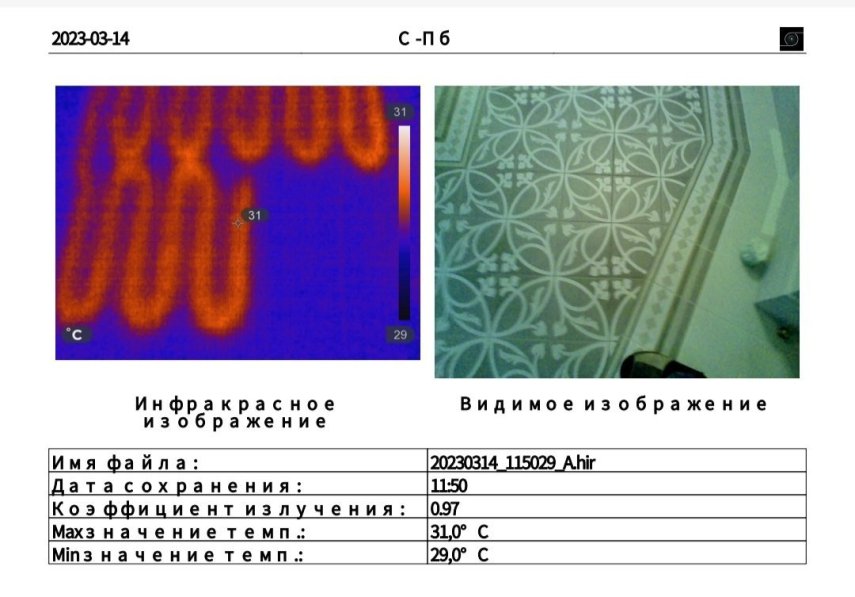

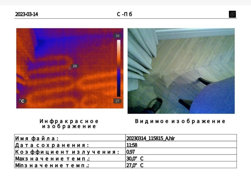

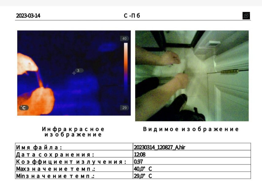

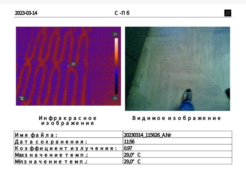

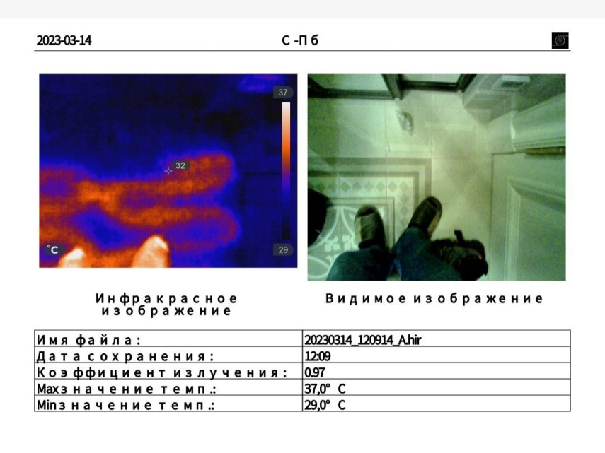

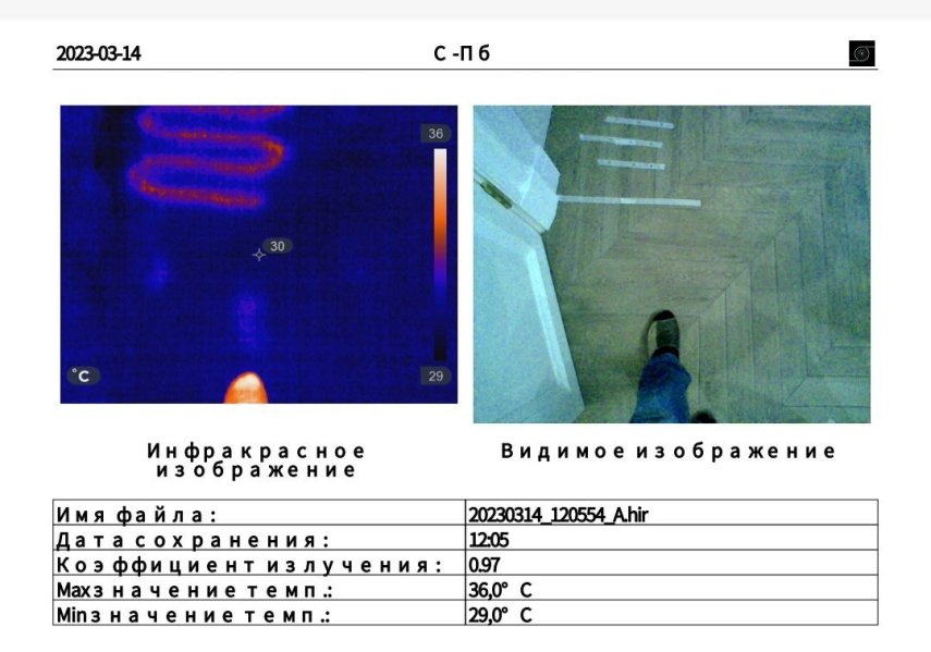

Самым простым для локализации является электрический теплы пол в формфакторе мат. Следующим - электрический теплый пол "кабель". Эти полы вследствие малой заглубленности начинают проявляться уже через 7-15 мин после включения. Через полчаса уже горят ярким пламенем.
Трубы водяного теплого пола уложенного в 5-6 см стяжку локализовать тоже не сложно. А вот теплый пол уложенный в УШП - это уже задача. Особенно если пол включен давно и плита прогрелась. В толще бетона тепло рассеивается равномерно и к поверхности на прогретом бетоне маршруты весьма сложно определяются. Проблема частично решается равномерным смачиванием пола с целью снижения температуры поверхности. Радикально понижает температуру охлаждение снегом.
На фото ниже самый легкий вариант для поиска - мат уложенный на утеплитель (ЭППС 20 мм) Включен был при мне и в течение 5 мин начал проявляться. через 15 мин уже прорисовался хорошо. Самый яркий пол в коридоре прогревался 30 мин.

Там на одном из файлов и мах и мин. темп. 29 град. А как же тепловизор выделяет нагревательные элементы при одинаковой температуре?
1. Температурная чувствительность тепловизора может составлять менее 0,1 град.
2. Изображение видно с существенными шумами, а пиковые температуры алгоритм формирует на основе усреднения некоторой области, а не по каждому пикселю - как раз для уменьшения шума. То есть, не исключён программный глюк. :)
У матрицы чувствительность в полградуса. Результат в виде целых чисел. По факту вполне может быть разница температур в 1 градус. Ну, и последнее - в данном случае не имеют значение показания температур, а нужна картинка для определения местоположения греющего кабеля.

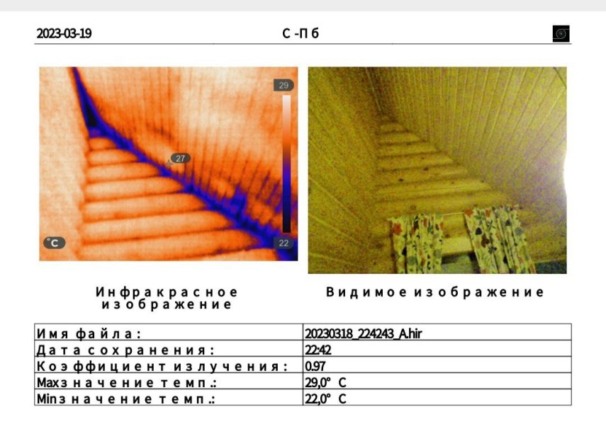

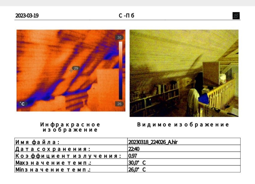

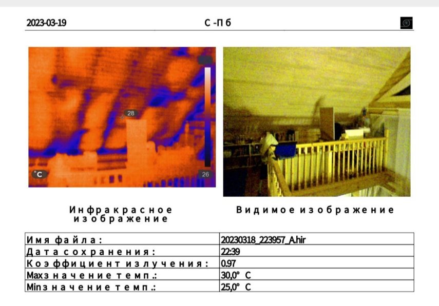

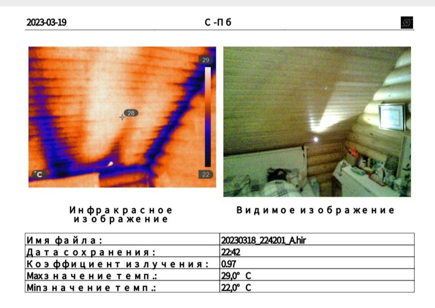

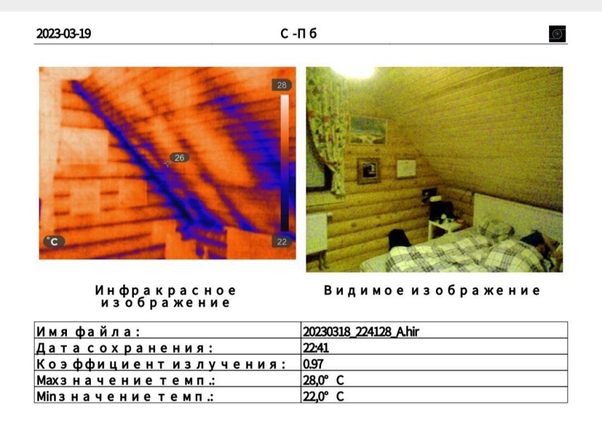

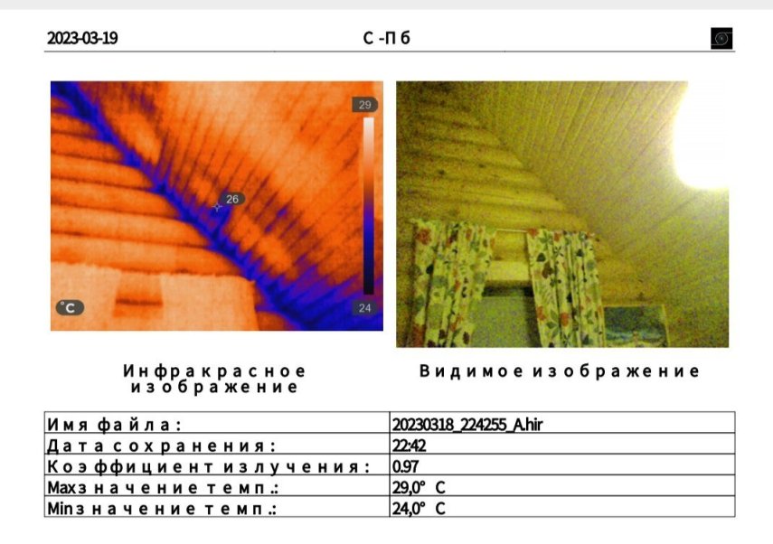

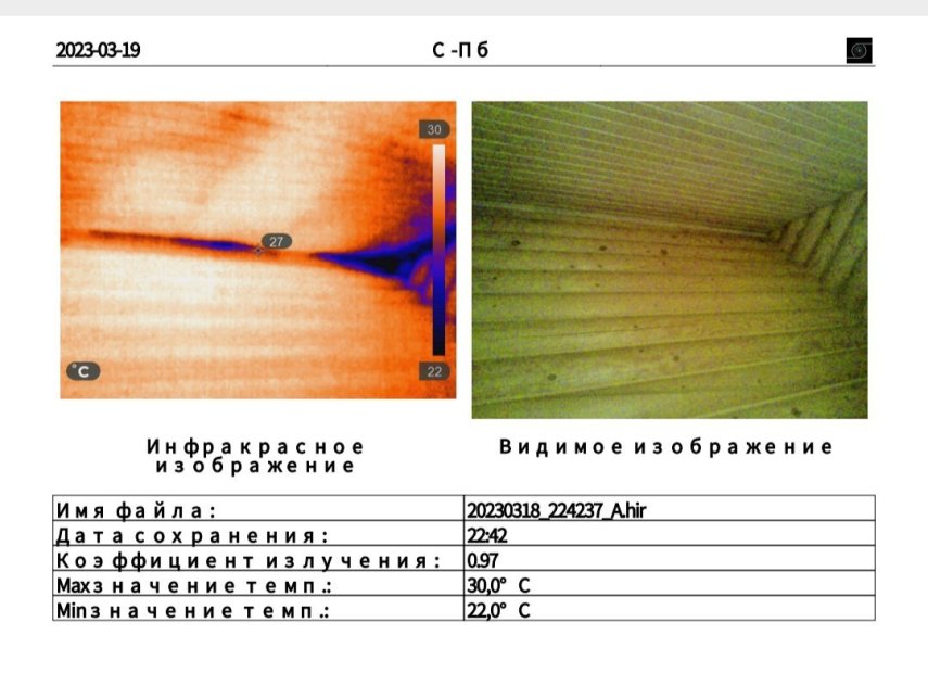

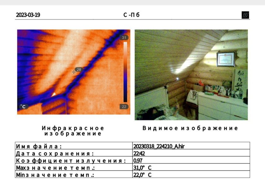

Вот так выглядит плохо уложенная теплоизоляция. Скорее всего там рулонная минвата уложена с пропусками.
IMG_20230319_174138

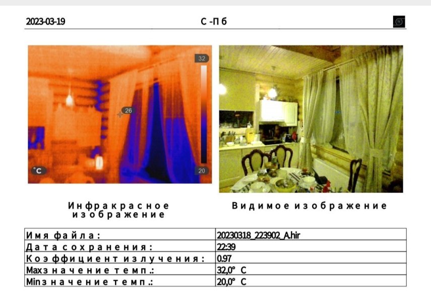

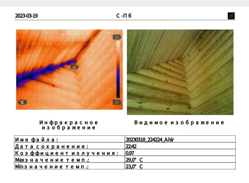

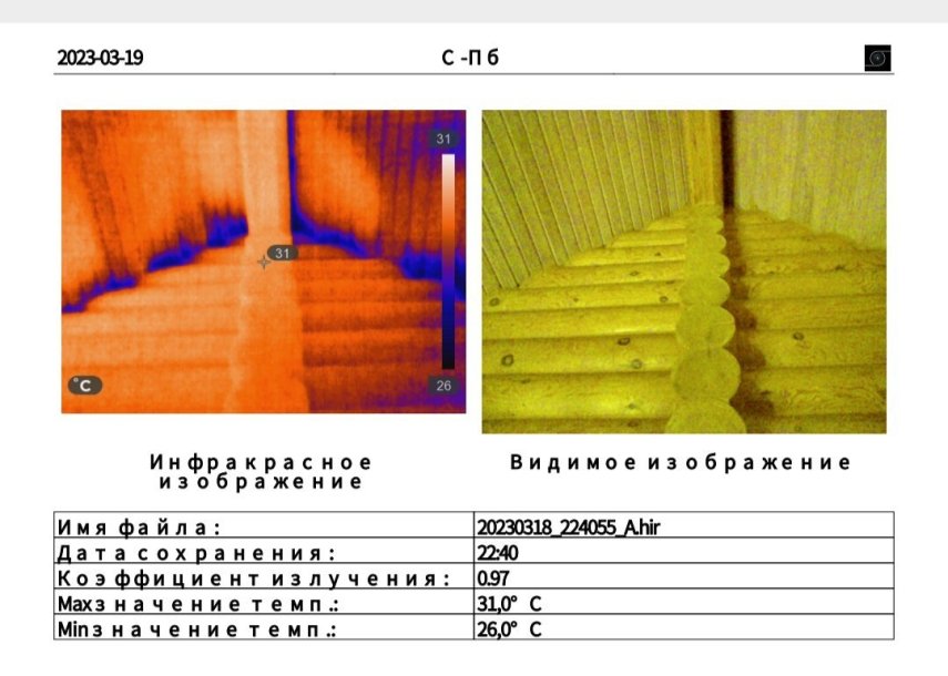

А это проблема большинства бревенчатых домов. Сквозняк в перерубах. Швы заделаны "теплым швом", но внутри переруба явно двигается воздух. Подсасывается снизу и движется вверх до последнего венца.
IMG_20230319_174850

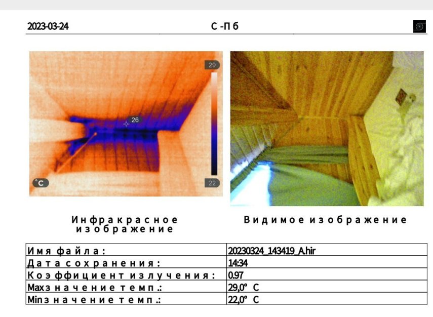

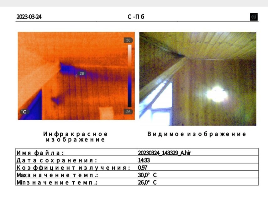

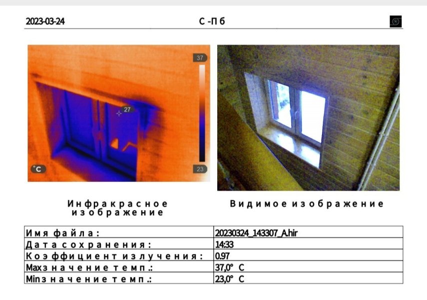

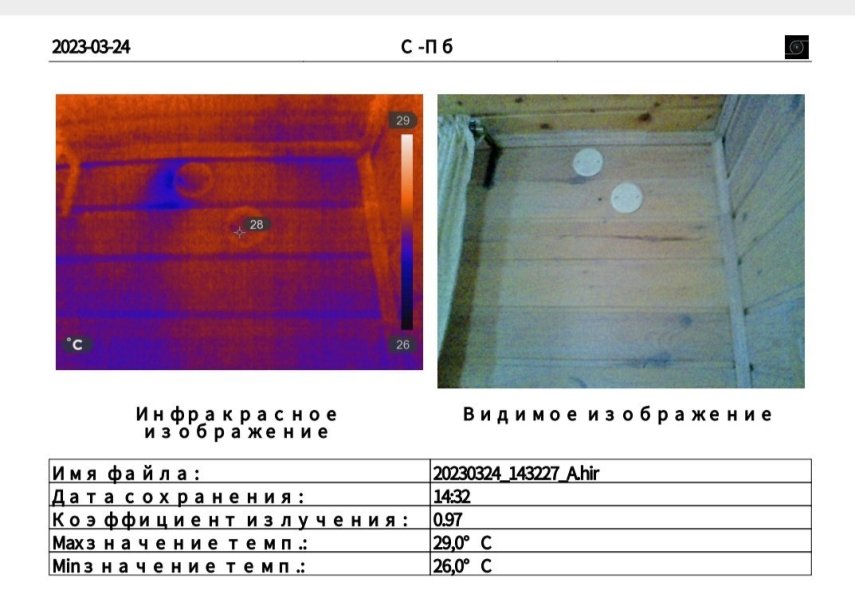

А вот это часто встречающаяся проблема. Вывод кабеля на улицу не герметизируется.
IMG_20230324_144928

На тонкой стяжке можно найти и без прибора. Но иногда встречаются ооочень тяжелые случаи. Творцы УШП любят прятать трубы обогрева весьма глубоко. Дважды я встречался с такими вещами. Однозначно могу утверждать, без прибора - хрен определишь. С прибором-то еле-еле удается. А однажды вообще увидел такой хаос там где планировался монтаж унитаза, что от этой идеи людям пришлось отказаться в том виде, как они планировали.
Фото, увы, отсутствуют, ибо там не на что смотреть. Разница температур настолько ничтожная. что практически не видна. Только иногда в разных ракурсах, после предварительного охлаждения поверхности удавалось увидеть.

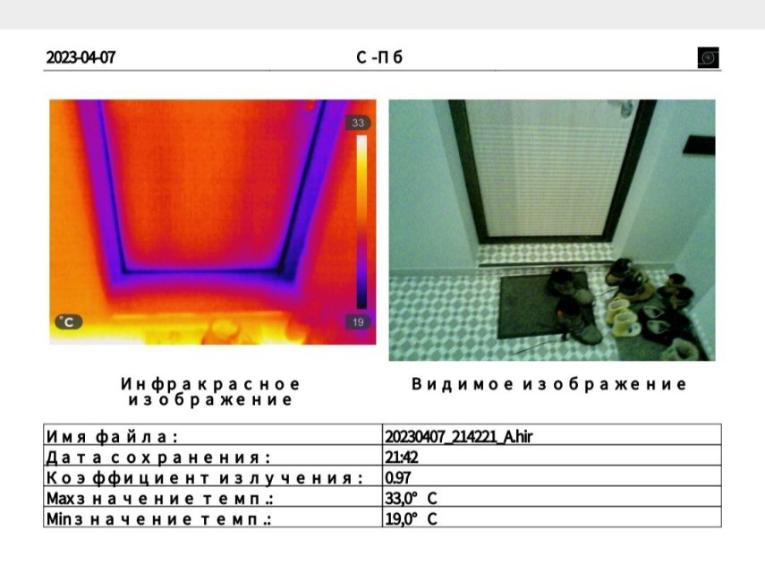

Впервые за сезон удалось встретить дом на твердую 5. Дом каркасный. Пол, стены и потолок в плане утепления сделаны безупречно. Немного подпортили картину окна, но не критично. Дверь входную только желательно заменить на финскую с терморазрывом для полноты картины. В общем, можно сказать, что я сегодня побывал в идеально утепленном доме. Такого утепления и всем желаю :)
