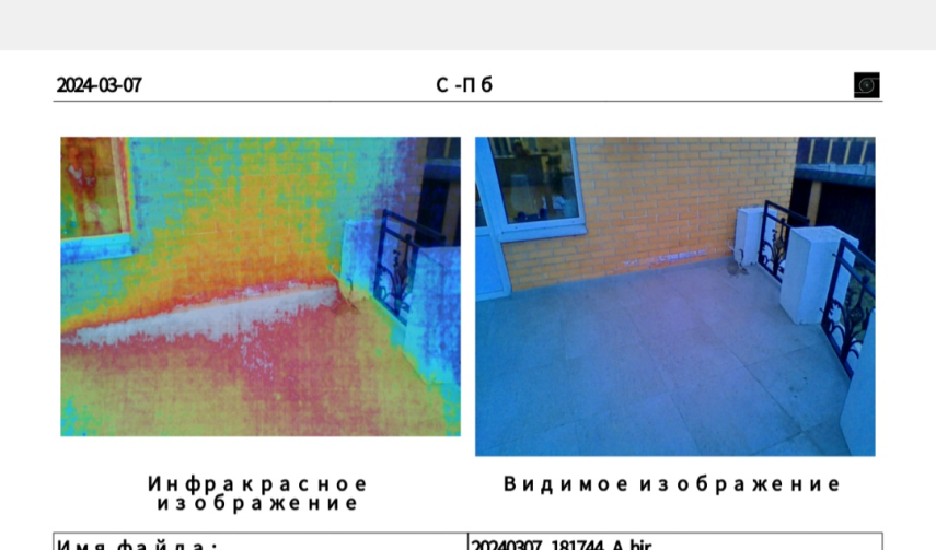

Аномальные затяжные холода этого года Без затей выявили у многих неожиданную проблему - мерзнут трубы уложенные в стены. Причем, в целом дом может быть утеплен на 4++, но микроскопические в масштабе дома упущения приводят к перемерзанию труб. Сегодня смотрел дом, который смотрел в прошлом сезоне. Дом по всем показателям - супер, но как в этом году выяснилось, не утеплена отмостка, и присутствует узенький мостик холода вдоль примыкания утепленного цоколя и отмостки. Жто и явилось причиной настолько интенсивной утечки тепла, что трубы по пути на кухню, как это чаще всего бывает - промерзли.

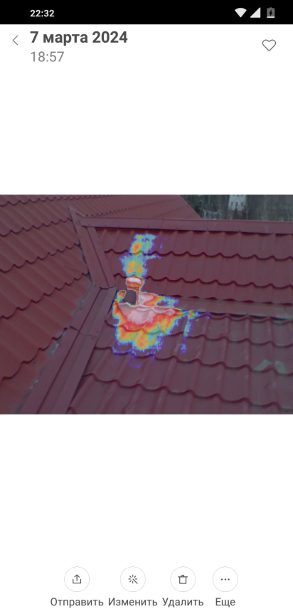

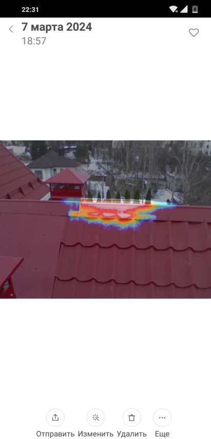

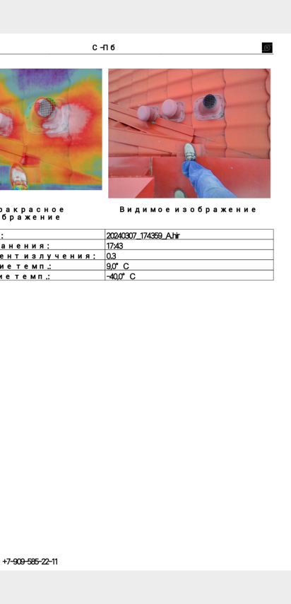

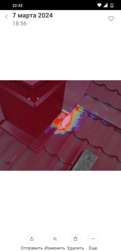

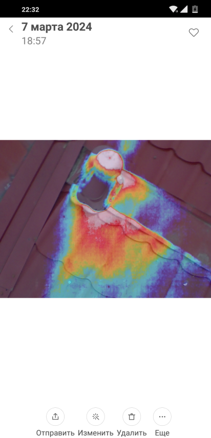

Плохо выполненные проходы вентиляции через кровлю.
Screenshot_2024-03-07-22-31-52-737_com.miui.gallery
Screenshot_2024-03-07-22-32-18-823_com.miui.gallery
Screenshot_2024-03-07-22-32-04-458_com.miui.gallery
Screenshot_2024-03-07-22-32-12-026_com.miui.gallery
А тут еще и колпак отсутствует

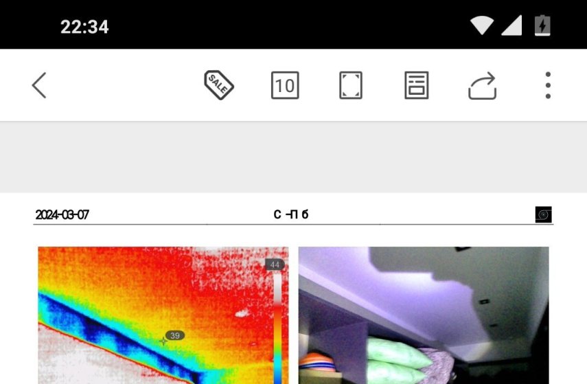

Сквозняки из под натяжного потолка

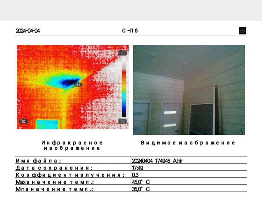

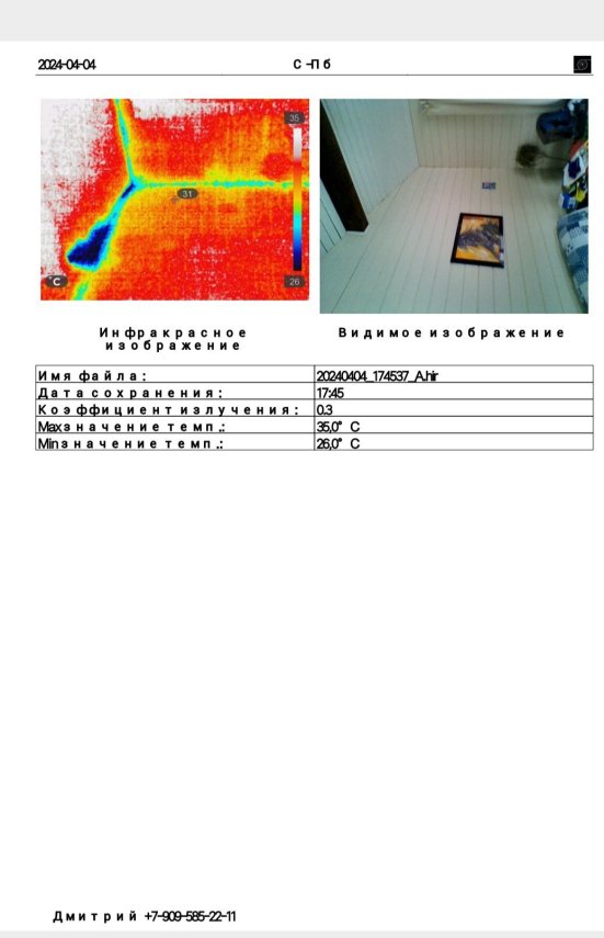

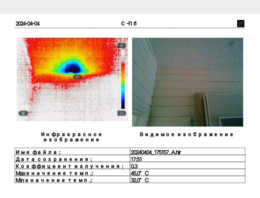

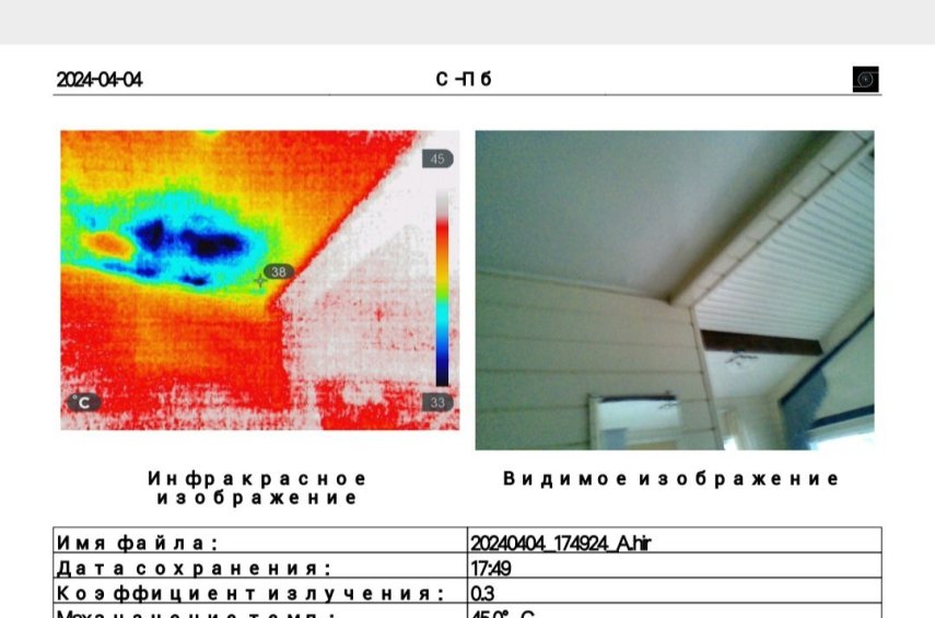

Интересная аномалия в плите . Плита УШП. Похоже что ригель вообще без утепления.
IMG_20240405_020934

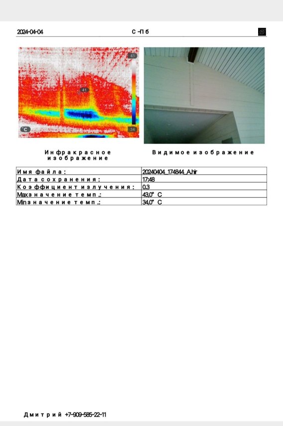

Дыры в потолке натяжным потолком замаскировали.
