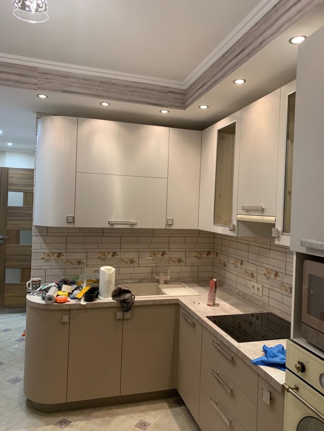

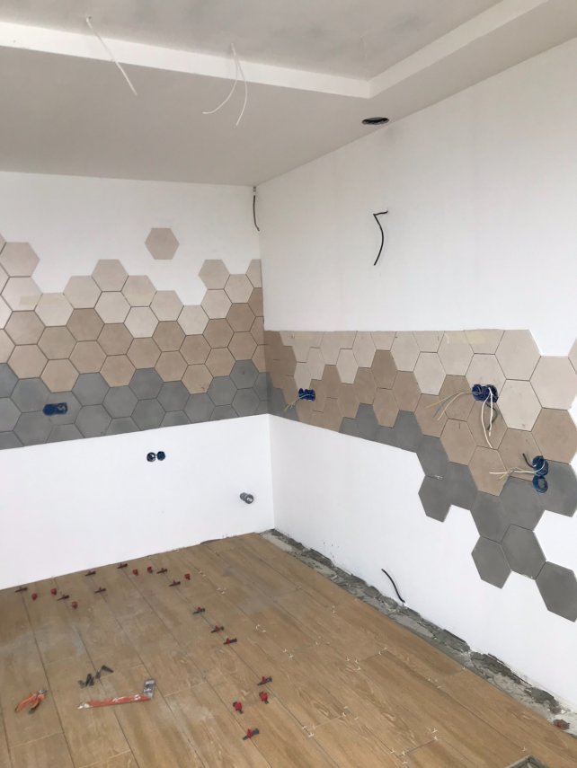

@timur1974, однажды я сделал прямо над рабочим столом. От плоскости до рамки около 3 см. Сильно пожалел. Надо делать сантиметров 10 ниже шкафчиков и в зоне расположения потребителей. типа кофеварок, мясорубок, миксеров и прочей мелкой бытовой. Но там конфликт с рейлингами, если они запланированы. Тогда располагаем так, что рамка не достаёт до рейлинга пару см. Розетка для вытяжки прячется за вытяжку, над ней, в шкафчик. Выключатели местного освещения зависят от типа светильников. Вариант - впиндюрить прямо в шкафчики. Дима хорошую бесконтактную версию предложил. Но у бесконтактных готовых к монтажу и оформленных в корпуса ценник конский + не везде продаются. В китайэкспрессе можно подыскать модули недорого. Мне этот вариант больше всего нравится. Но их совокуплять и по коробкам рассовывать. Розетку для холодильника рекомендую утопить сантиметра на три, в нишку, чтобы туда вилка убралась. Но если есть такая возможность. Костя верно подметил - слепо следовать стандартам ошибочно. Рабочие столы по стандартам почему-то низковатые. Даже для домохозяек 165-170 см от пола. Сам лично проверял, подсовывая повышающие предметы под разделочную доску, поймав кухарку на резке овощей. Не зря слесарные верстаки от пола 900 мм. Тема высоты стола тут уже детально обсуждалась.

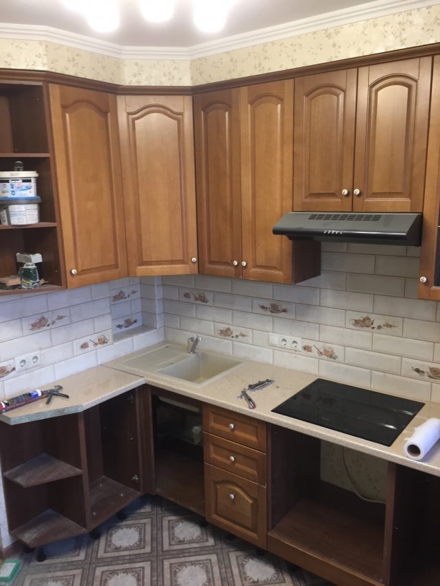

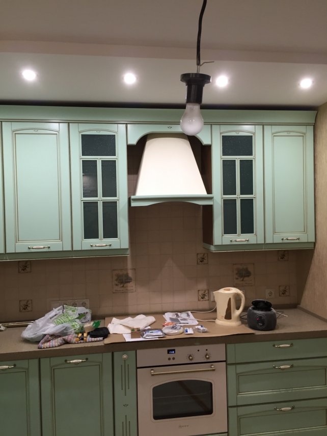

Я тоже сторонник высоты розеток 1000-1050 по центрам от пола. Для подсветки выключатель, если подсветка сенсорная, то но месте выключателя ставится подсветка, моему глазу привычней когда розетки снизу «фартука», а не по середине или вверху....
