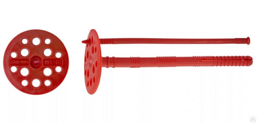

@Дмитрий 78 После такого объяснение намного понятнее стало. Спасибо! Хотел бы уточнить, линейные опоры-маячки - как на картинке имеете в виду?
и тогда конструкция будет выглядеть как на второй картинке? не понял, как на них опереть можно. в интернете смог найти только картинки, где листы ЭППС прокалываются этими грибочками
grpenapl-800x800
273_original
Это не опоры, это дюбеля для Эппс и минваты . Опоры можно сделать из чего угодно. Из оргалита нарезанного квадратиками или полосками, просто саморезов в плоскость накрутить, чтобы при монтаже Эппс на пену можно было просто Эппс к опорам прижать, и об уровне и плоскости уже не думать.

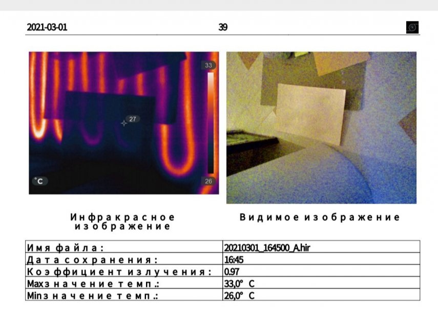

Сначала делаете реперы из любого подручного материала. Древесные щепки, кусочки оргалита, обрезки ЭППС нарезанные в нужную толщину. Задали плоскость, потом на титан бонд или церезит ст84 клеим ЭППС 100мм, швы пропениваем до отсутствия сквозняков. Сверху клеим фанеру, швы проходим герметиком мс-полимер, или полиуретановым. Поверх фанеры крутим, или клеим, если больше нравится слой, или 2 слоя ГКЛ вперехлест. Пенофол в данном случае не особо нужен. Прокол пенофола сквозняков не создаст, но теплопронцаемость в этих точках немного увеличит. Но не намного и не критично.
На фото для примера, теплопроницаемость подложки под ламинат из эппс и оргалита.
IMG_20210301_183214
Оргалит лежит часа 2-3, а эппс только положен, но уже просвечивает

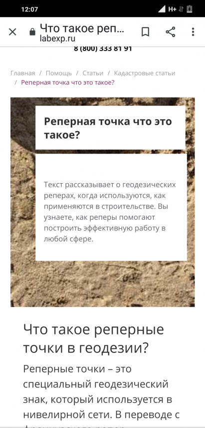

@Дмитрий 78 Сначала делаете реперы из любого подручного материала. Древесные щепки, кусочки оргалита, обрезки ЭППС нарезанные в нужную толщину. Задали плоскость...
что здесь имеется в виду? интернет не помог узнать значение слова реперы.
А что с конденсатом? не будет ли в данном случае он скапливаться в данной схеме утепления?
Чтобы при монтаже Эппс можно было лист к реперам прижать и можно прямо распоркой зафиксировать, чтобы в случае чего не отжало.
