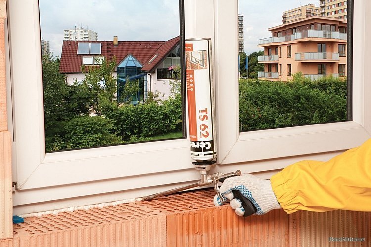

З.С. Да, и наверно глупый вопрос - когда работаешь, баллон надеюсь кверху держишь?:)
Вот так надо montajnaya-pena-rabota.jpg.e21c729a649e737248576a13c9b70ed4.jpg
