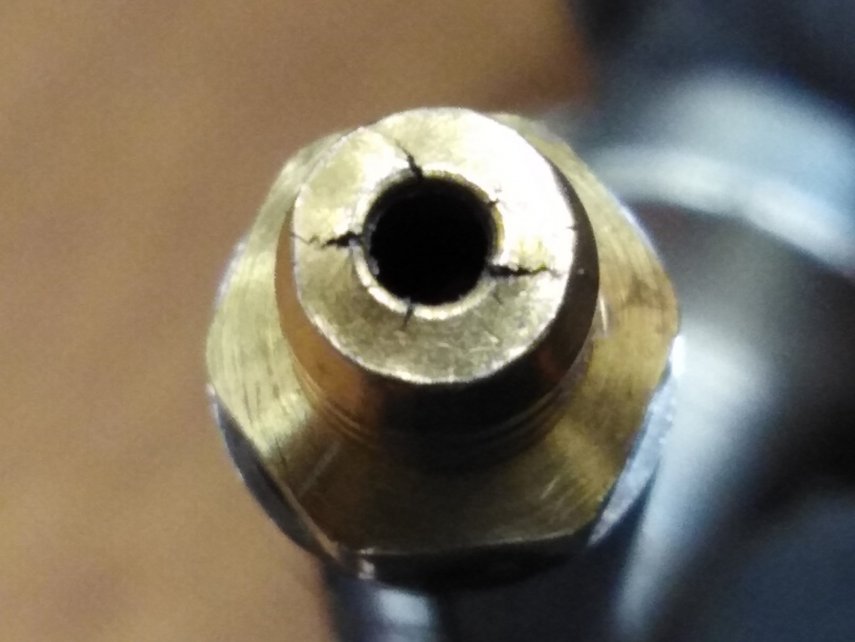

Сдох очередной пистолет.  Опять трещина на кончике носика. Но, если предидущий отпахал периодически несколько лет, то нынешний сдох после двух баллонов. Такой вот Зубр
Такая поломка
Когда покупал пистолет был закачан воздухом, поэтому в герметичности сомнений не было. Видимо затягивать регулятор подачи пены надо осторожней, хотя на старом пистолете зажимал до усрачки, либо зубры стали делать говно.
@pavlik123, есть такое поганое слово "маркетинговаяполитика". Считай, это я грязным матом выругался. У них у всех такая хрень: поломалась деталь - покупай целиком новый девайс. Пролазал поисковиком в поисках. Кукиш! Только по конфам слёзы об отсутствии запчастей для пенных пистолетов.
У тебя знакомого токаря нету? Деталька-то плёвая. Там резьба какая-нибудь М8х0.75, наверно. Дремель есть? У большинства их резьба именно такая. Выкрути сопло и попробуй в хобот пистолета вкрутить вал дремеля. Если совпадёт - то самое. Значит, плашка такая валяется в любой толковой мастерской. Чёрт, нет сейчас под рукой пистолета. Раскрутил бы.
Очень сомневаюсь, что там какая-нибудь специальная дюймовая резьба, или как на газовых баллонах очень хитрые резьбы размеров "инструмент хрен сыщешь", чтобы очумелые ручки не городили всякие взрывоопасности.
Лёш да эту фиговину можно переставить из другого убитого пистолета или купить в Лерушке пистоль за 150 руб и переставить оттудой. Мой плач к тому, что так быстро у меня ещё ни один инструмент не умер. Два баллона, ДВА и пистолет на помойку. Зубры упали ещё на одну планку в моих глазах

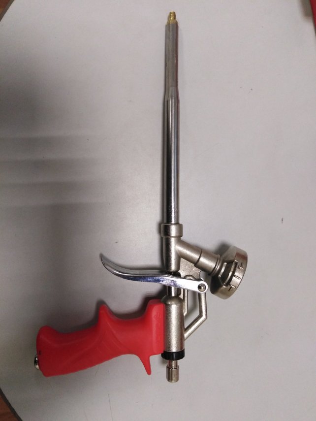

помогите глупой бабе. пошла пенить дырки (на улице -1 примерно). перед этим баллон подержала в комнатной температуре. пена почти не идет - типа кончилась. хотя в последний раз вроде шла более-менее нормально. но после снятия не булькает ничего, видимо правда кончилась.
ладно, сняла баллон, а запасного нет, накрутила смывку - та течет мимо, из посадки где-то. сняла, почистила посадку и опять накрутила - вроде не течет. но и из носика почти ничего не идет, очень медленно надувается пузырь. ну я так периодически нажимала на курок, по немножку выходило. в конце концов пошел чистый растворитель, но слабенько и левым сиком. потом перестало сикать и закапало. теперь даже не капает, только капает если потрясти. подозреваю что в очистителе давления ни фига нет, у него срок годности еще в 15 году вышел.
еще, среди этой всей беды сбегала в магазин, купила новую пену (летнюю, зимней не было) и новый очиститель.
шарик в пистике садится, но не сразу. курок ходит трудно, как будто залипает.
до моей промывки все работало. но последний баллон как-то не ровно, шипел много. пистолет жив?
что теперь делать? надеть новый баллон и поработать? или новую смывку и промыть ей? или в мусорник все?
не помню то ли на последней смене баллона, то ли на предпоследней когда промывали то тоже так было - еле-еле шло, но в конце сикало. как засикало - сразу накрутили пену и работали.
и как смывку правильно хранить - вниз дном или вверх? а промывать? в новой смывке которую купила есть в комплекте пимпочка которую можно надеть и использовать как аэрозоль. но ведь аэрозоли работают вниз дном, а смывка в пистике получается вверх дном. я запуталась
я наверное неправильно назвала ту штуку которая закрывает носик шариком. ну снаружи оно выглядит как шарик, а что там внутри я не знаю. я имела в виду то что закрывает выход в носике
