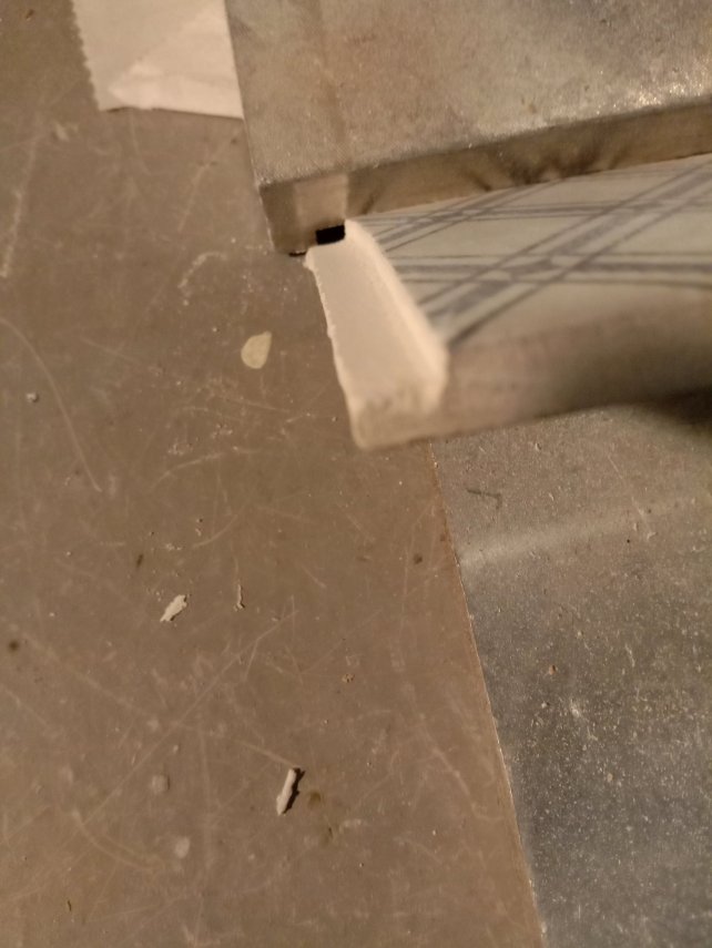

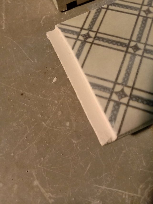

Понадобилась четверть в плитке. примерно такая:
chetvert_2.thumb.jpg.005ed221bec04ff6385191b631bce1a7.jpgchetvert_1.thumb.jpg.66daf7a582a45f1ba1baab2a6ee9e337.jpg

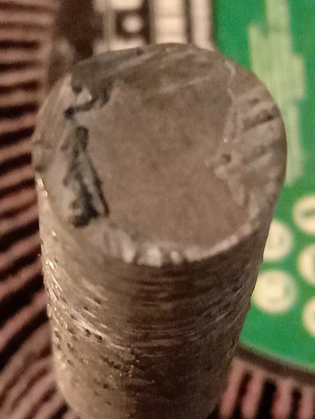

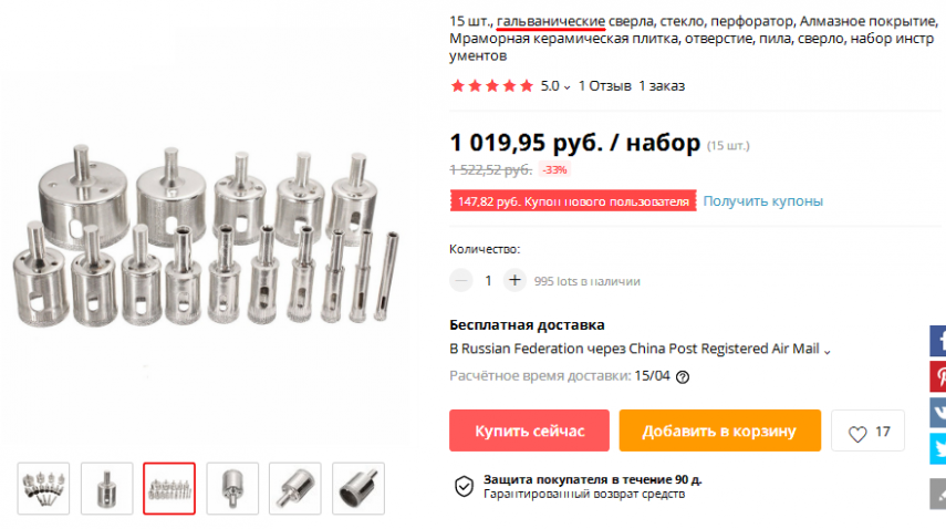

Чем резать? Купил гальванические шарошки:

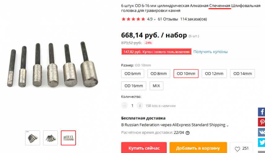

Резал цилиндрической и где-то тут скулил про сколы. Товарищи из ХМ "похлопали по плечу", посоветовав не биться в истерике, а снять аккуратную фаску. Вроде бы успокоился, но что-то внутри подскуливало. И тогда я подумал - есть такие "искристые" алмазные инструменты с гальванофиксацией зерна, а есть такие некрасивые по другой технологии. Диски по другой есть в любом хозтоварнике, а шарошек нету! Нашёл, когда вколотил в китайэкспрессовский поисковик слово "sintered" - спечённый. Их там куча оказалась. Самых разных по форме и диаметру хвостовика и цене. Срочно заказал 10 мм головка, 6 мм ножка.
Воткнул в "Зубр" и снял ролик.
Невооружённым глазом видно: резьба без особых усилий - плитку пальчиками легко удерживаю без всякого напряга. А грызёт зверски! Шпиндель с показометром. На показометре 27000 об/мин. Кстати, про этот конкретный фрезер надо будет пару слов отдельно.

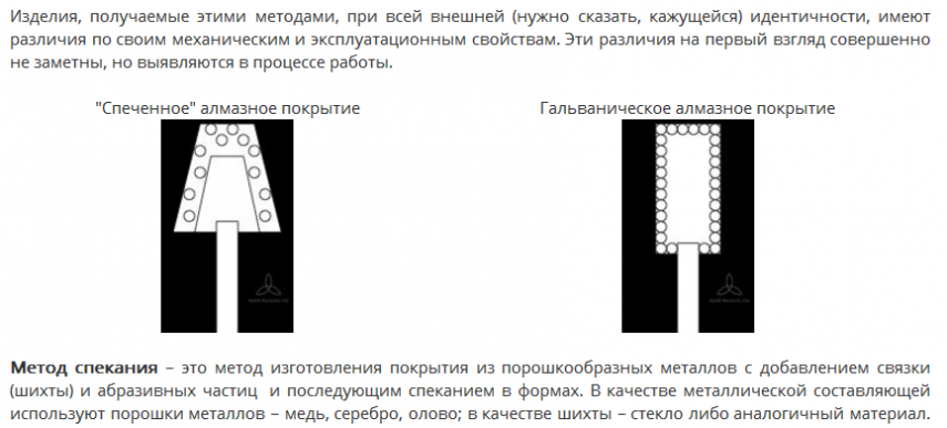

За спойлером пару слов про алмазные инструменты.
Спойлер

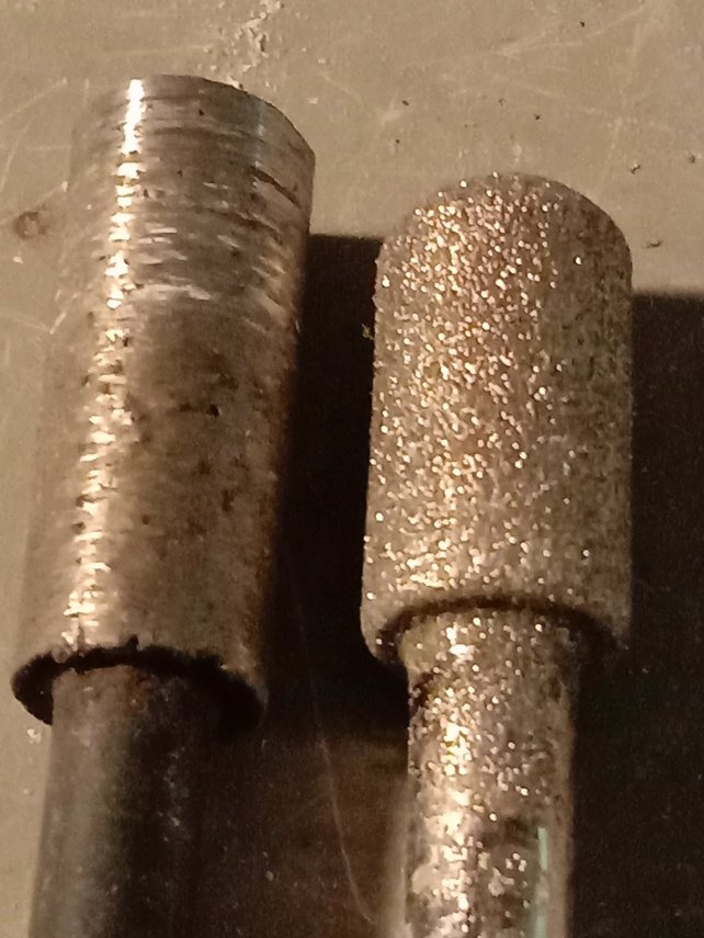

Гальванические:
Спечённые (sintered)
Разница
Скриншот статьи:
Ссылка на статью с зубного сайта. Короче не было. Дантисты - самые конкретные ребята!

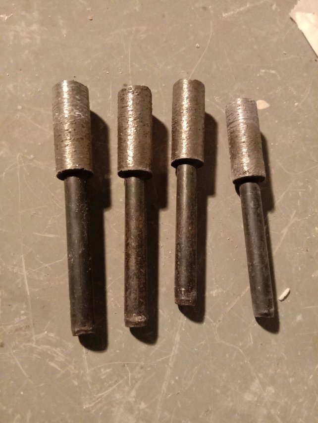

Для полноты картины.

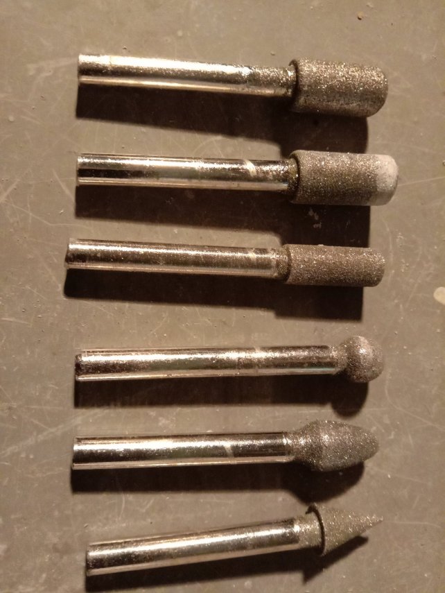

Которые sintered, тех прислали 6 штук. На вид они страшненькие.
Выбрал парочку поприличней для товарища. А которую с самым некрасивым фейсом решил попробовать поправить точилом. Я слышал как шлифовщики алмазом очень точно заправляют круги на станках. Но где же такой инструмент взять? Посему пользовался палочными нагревателями из муфельной печи. Пользовался и буду продолжать! Итак, сунул я эту шарошку к кругу и тот за секунды "похудел" миллиметра на 1,5 в радиусе! А шарошке всё пофигу! Так случайно вышло, я обзавёлся инструментом для правки кругов всего за 100 рублей!
