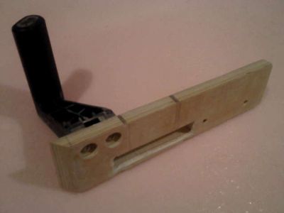

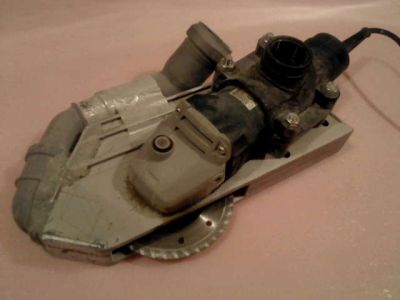

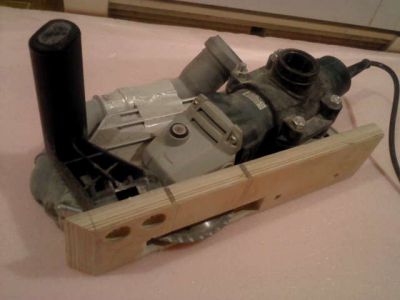

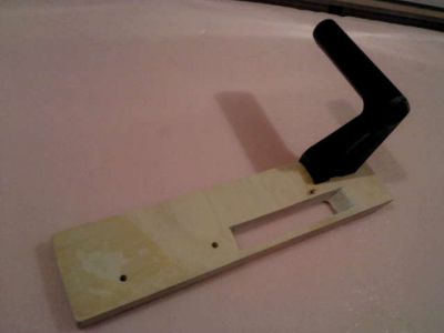

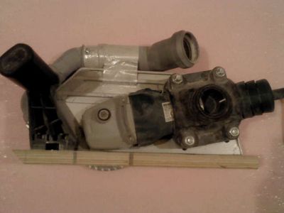

Поработал реально болгаркой с самодельным кожухом. Штробил под проводку. Пробовал организовывать регулировку глубины пропила, стандартными методами, что применяют производители. Получалось сложно и многодельно. Смысл плавной регулировки при штроблении под проводку минимальный. Сделал проще. Напилил несколько подошв из фанеры разной толщины. В моём случае оказалось что надо всего две, 10 мм и 20 мм. Меняя их, получаю пропилы глубиной 20 и 10 мм соответственно. Если вообще подошву снять то получаем пропил 30 мм глубиной. При необходимости напилю подошвы разной толщины. Плюсы оказались очевидны. Простота реализации и главное нет щелей для выхода пыли.
post-40814-0-38276400-1448495843_thumb.jpgpost-40814-0-42623400-1448495850_thumb.jpgpost-40814-0-69968300-1448495859_thumb.jpgpost-40814-0-19275400-1448495868_thumb.jpgpost-40814-0-26734100-1448495877_thumb.jpg
Можно выпилить одну подошву и кучу накладок разной толщины. И менять их по мере истирания.
